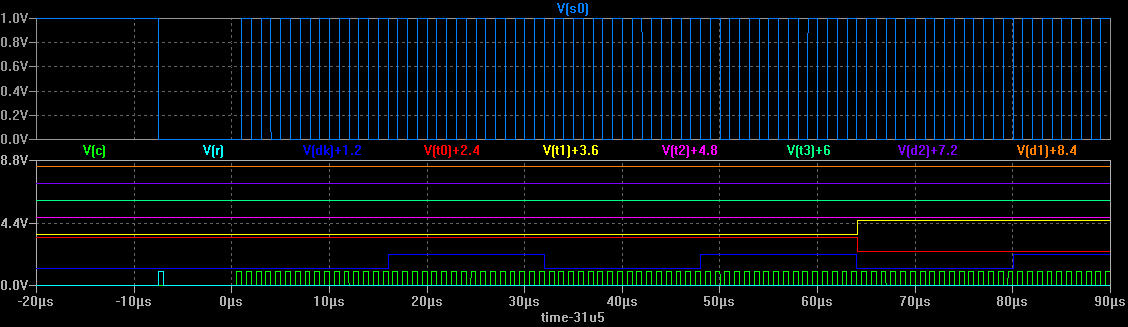

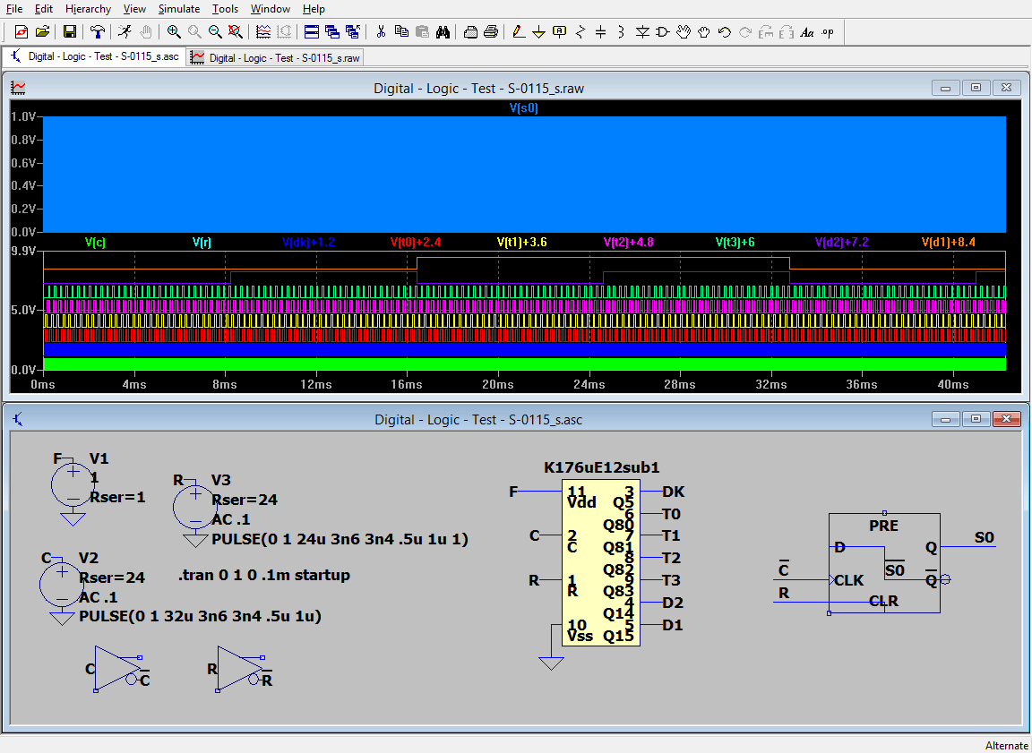

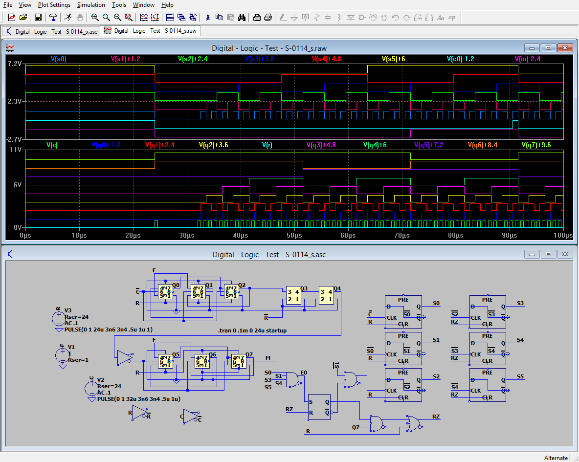

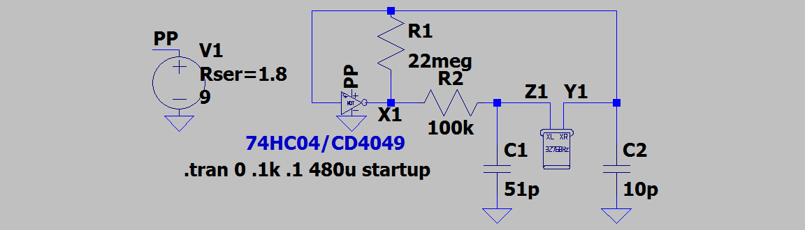

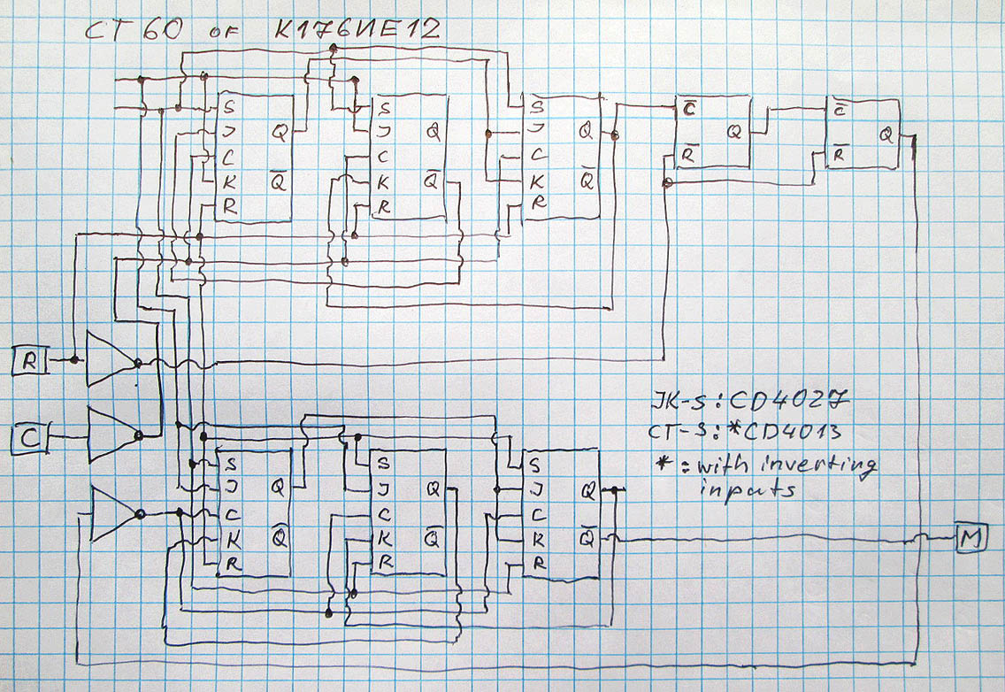

                    60.-ne sagedusjaguri 39+20s aeg diagram võimaldab spekuleerida tema põhimõttelise tehnilise lahenduse üle ::
                    Spice // PM-skeem
Name:	Digital - Logic - Test - S-0114_s.png
ID:	871920 Click image for larger version

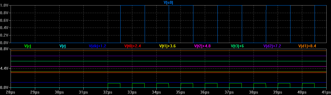

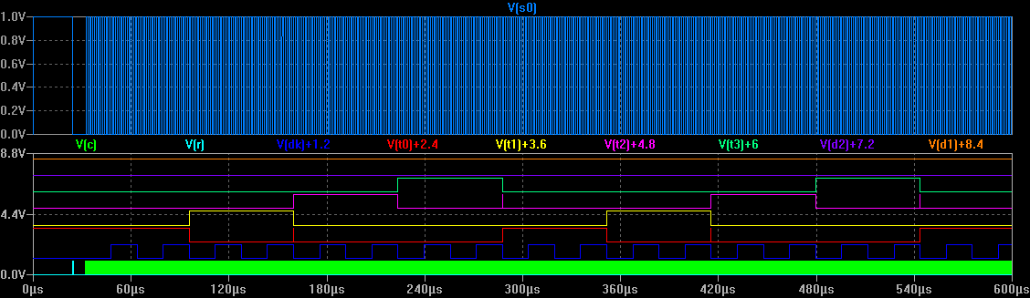

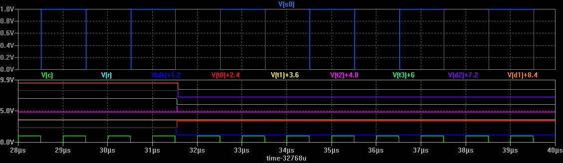

                    Spice'i jaoks on liiga sündmustihe digitaalset jampsi tõugata , aga ma tahtsin kontrollida kas ma mõtlen õigesti (mida iganes see siis peaks tähendama???) . . . e. siis -- kas õnnestub ↓see kamm↓ kokku laduda esimse korraga
                    (ettevaatust libiseva/nihkestatud ajaskaalaga ↓↓)
Name:	Digital - Logic - Test - S-0115_s0.png
Name:	Digital - Logic - Test - S-0115_s1.png
ID:	871924Click image for larger version

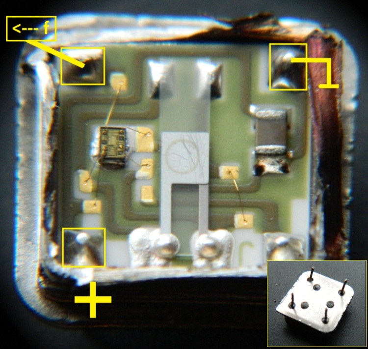

                      Lõikasin lahti ühe 25.000MHz kvarts ostsillaatori.
                      See on selline, mis välist lisaahelat ei vaja.
                        #56
                        Vs: Emakell
                        [ATTACH=CONFIG]17894[/ATTACH]
                        Kas saaks pilti ka esikaanest?
                        Mis tüüp oli?
                          #57
                          Vs: Emakell
                          See on juba hävinud aga kirjad olid peal sellised:
                          HEFGCJ
                          25.000000M
                            #58
                            Vs: Emakell

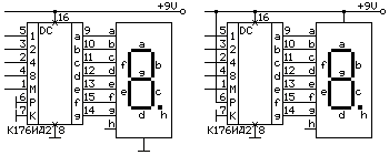

                              Esmalt postitatud fre poolt Vaata postitust
                              К176ИД2 on üks minu lemmik, lääne analoog on 4543.
                              See on vahemäluga mikroskeem 7-segmendise numbri
                              juhtimiseks, millega olen rohkem tegelenud ja võin veidi
                              ka lisateavet jagada.
                              Minu koostatud emakella skeemis pole küll К176ИД2
                              kasutusel, aga kuna muudes elektronkellades sellist
                              vahel kohata võib, panen siia teemasse tema kohta
                              kasutamise skeeminäite ja veidi üldist iseloomustust.
                              Vasakpoolne skeem näitab 7-segmendise ühise katoodiga
                              LED-numbri juhtimise võimalust, parempoolsel on aga
                              ühise anoodiga 7-segmendine valgusdioodnumber.
                              Niimoodi päris otse ühendades saab kasutada vaid
                              väiksemaid numbriindikaatoreid, sest К176ИД2 väljundid
                              piiravad iga segmendi voolu umbes 6mA-le (lühisvoolud
                              ta piirab ka umbes 7mA-le, sealjuures riknemata).
                              Numbriindikaatori koma (punkti) segmendi kasutamisel
                              tuleks selle vool muidugi eraldi (kasvõi takistiga) piirata.
                              Suuremate segmendivoolude saamiseks tuleks midagi
                              lisada ИД2 ja numbriindikaatori vahele, taolist näidet aga
                              võin pakkuda edaspidi, tõenäoliselt hoopis uues teemas.
                              Väljundid ja segmendid on tähistatud rahvusvaheliselt
                              tunnustatud-levinud viisil väiketähtedega a...g, numbri-
                              indikaatoril sagedasti esinev punkt või koma tähega h.
                              Kirjanduses (eriti venekeelses) ja netiartiklites võib kohata
                              muudsugust ja eksitavat (nt. suurtähti või hoopis vene)
                              tähistust. Samuti võime leida К176ИД2 sisendite erinevaid
                              tähistusi, mina olen jäänud pidama sellistele:
                              Sisendi viik 1 (minul M, sõnast "Mälu" või "Memory") juhib
                              sisemist 4-bitist vahemälu. Kui sellele anda kõrge nivoo,
                              teisendab К176ИД2 sisendite 8-4-2-1 koodi 7-seg. koodiks.
                              Aga kohe kui M nivoo viia madalaks, jääb kehtima viimatine
                              sisenditele 8-4-2-1 tulnud kombinatsioon, võetuna ainult
                              sisemisest mälust. Kui M nivoo uuesti kõrgeks viia, saab
                              numbriindikaator jälle sisenditele 8-4-2-1 tulevat vastavust
                              näidata. Selline vahemälu võimalus on kasulik, kui näiteks
                              К176ИД2 on sagedusmõõtja staatilise indikatsiooniga
                              loendusdekaadides - sel ajal kui loendur alles "korjab" uut
                              tulemust, näitab indikatsioon eelmist, ilma et numbrid sel
                              ajal virvendaks.
                              Sisendi viik 7 (minul K, nagu "Kustutus") võimaldab sinna
                              kõrget nivoo andes vajadusel numbri sunniviisi kustutada.
                              Lisaks on võimalus näit kustutada ka siis, kui sisenditele
                              8-4-2-1 anda suurem kombinatsioon kui "9" (1001).
                              Sisendi viik 6 (minul P, sõnast "Polaarsus" või "Polarity")
                              määrab väljundite a...g aktiivse polaarsuse, lisaselgitust
                              vast ei vaja, näidis-skeemid on arusaamisel abiks.
                              К176ИД2 abil võib samuti väga edukalt juhtida ka üksikuid
                              7-segmendiseid vedelkristall-numbreid. Aga nendele peab
                              andma vahelduvvoolu, et segmentide elektroodid ära ei
                              laguneks elektrolüüsiga. Selleks on tore nipp. Tavaliselt
                              on skeemis saadaval näiteks 64Hz (või muu, harilikult
                              mõnikümmend Hz) "meander", millel on kõrge ja madal
                              nivoo sümmeetriliselt-võrdselt. Selline antakse korraga
                              К176ИД2 sisendile P ja indikaatori üldotsale (need on
                              siis omavahel lihtsalt kokku ühendatud).

                                #60
                                Vs: Emakell

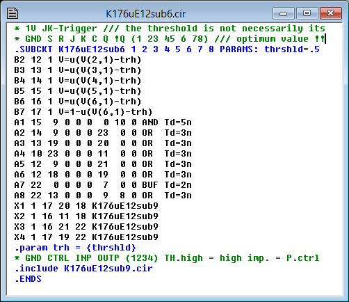

                                about : https://assets.nexperia.com/document...et/74HCU04.pdf + http://www.computer-museum.ru/books/radio/mrb1070.pdf
Name:	CLK - LiNE - Test - Z_1.gif
ID:	871931Click image for larger version
Name:	CLK - LiNE - Test - Z_2.gif
ID:	871932Click image for larger version
Name:	CLK - LiNE - Test - Z_3.gif
                                Tavaliselt 32k kvartsi käima hakkamine on Spice'is peaaegu et võimatu sündmus (termomüra . . . ja üldse igasuguse müra puudumine) --või siis-- hakkab kvarts käima tugeva siinuse moonutusega* ... nagu ka selles simulatsioonis (*seda liiga suure energia "pealetagumise" tõttu)
