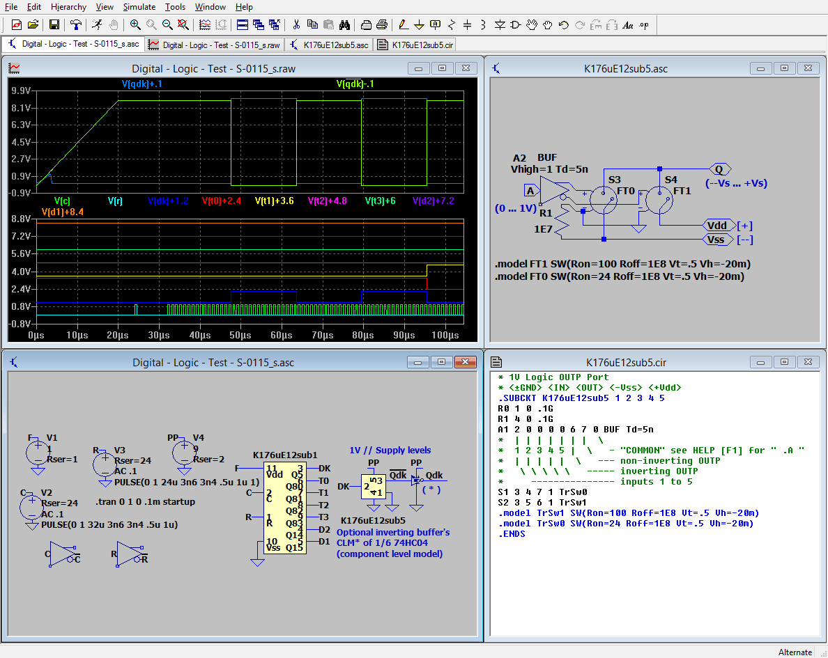

          ← see lause on oluline mõista -- seda selleks , et looduses võtavad kõik süsteemid vähima energiaga oleku -- ma eriti ei usu , et kvarts töötab mingi kvant-hüppe põhimõttel (e. ristkülik-pingel) vaid et võnkumine on ikkagi siinuseline . . . millegipärast aga enamus digitaalseadmeid vaatab sellele faktile kuidagi üle õla kui üldse ??? e. siis minu arust tuleks kvartsi tõugata siinusega ja mitte liiga suure energiaga (nagu bi-polaar ja j-Fet ostsilaatorid seda paremini võimaldavad kui diskreetse loogika elemendid) . . . ← signaali kuju saab arvat vaadelda ossiga kui resonaatorile anda peale impulss ja vaadelda jääk- (sumbuvaid) võnkumispingeid
          __________________
          + a "missing element of the compile" -- lisaks eelnevalt postitatud (poolikule*) K176uE12 Spice mudelile
          (* -- ma ei näe erilist põhjust , et seda jama peaks tervikuna simuleerima ? . . .)

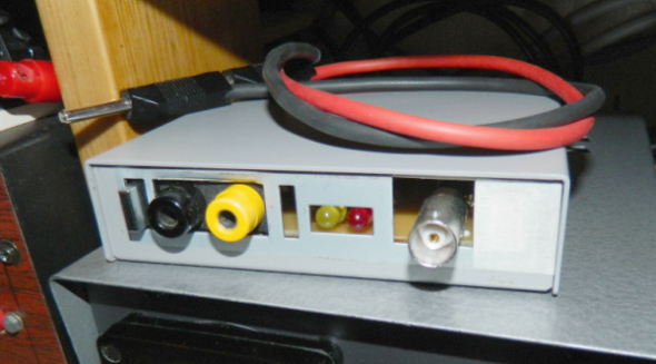

                      Kui levinud nähtus on loogikataseme indikaator ?
                      Minul selline asi tehtud, näitab madalat/kõrget taset, kollane/punane LED, väga mugav, patarei toitega, muidugi saab voltmeetriga aga siis peab näitu ootama ja jälgima numbreid.
