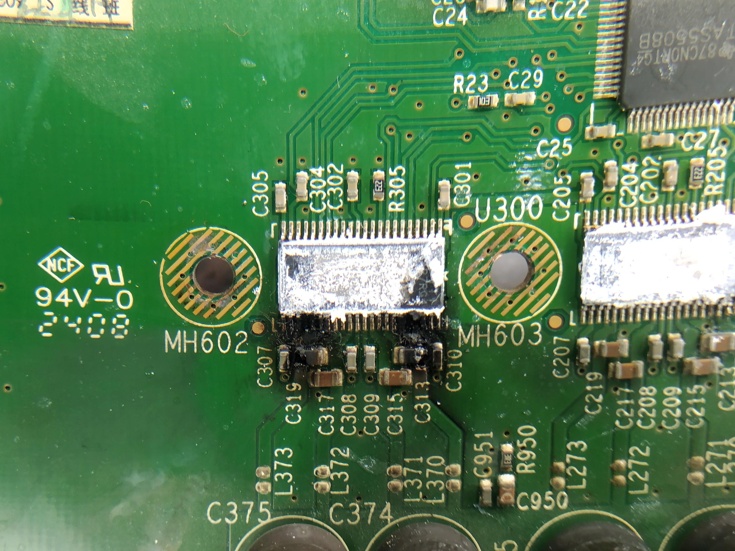

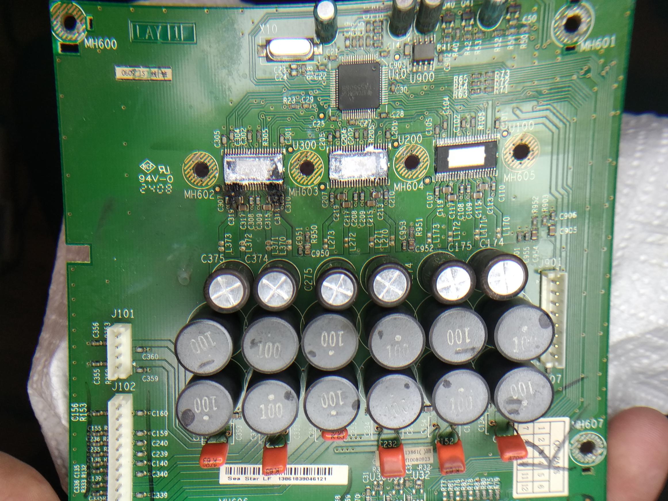

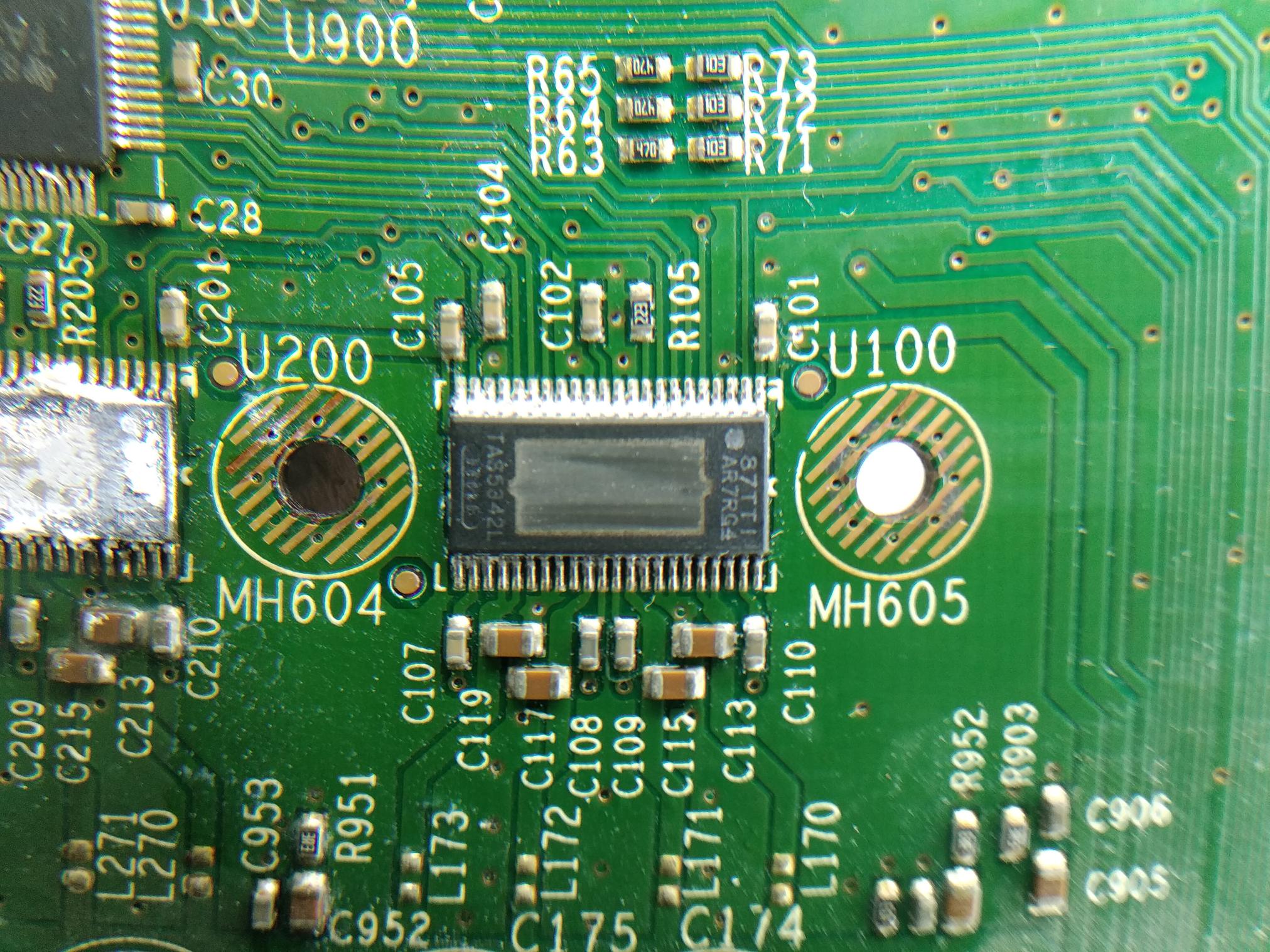

    Oleks vaja abi skeemi leidmisel. Tegemist kodukino süsteemiga Philips HTS9810/12. Supaka taga mudeli nr. SW9810/12 . Probleem on nimelt supakas. Selle sees asub ka võimendi ja juhib teisi kõlareid. Ühel paadil on olnud väike "põleng" mingil põhjusel. Kahjustatud kivid on mul juba uued olemas. Oleks vaja tuvastada ka seal juures olevad kondekad. Et siis need ka tellida ja proovida asi uuesti tööle saada. Või on Tartus kellelgi tööriist, millega saab neid väikseid kondekaid mõõta(muidugi olen nõus selle eest maksma). Seal on kolm ühesugust kivi ja tõenäoliselt on kondekad samad. Seega saaks nende tervete kondekate järgi uued tellida. Või olen ma valel teel?

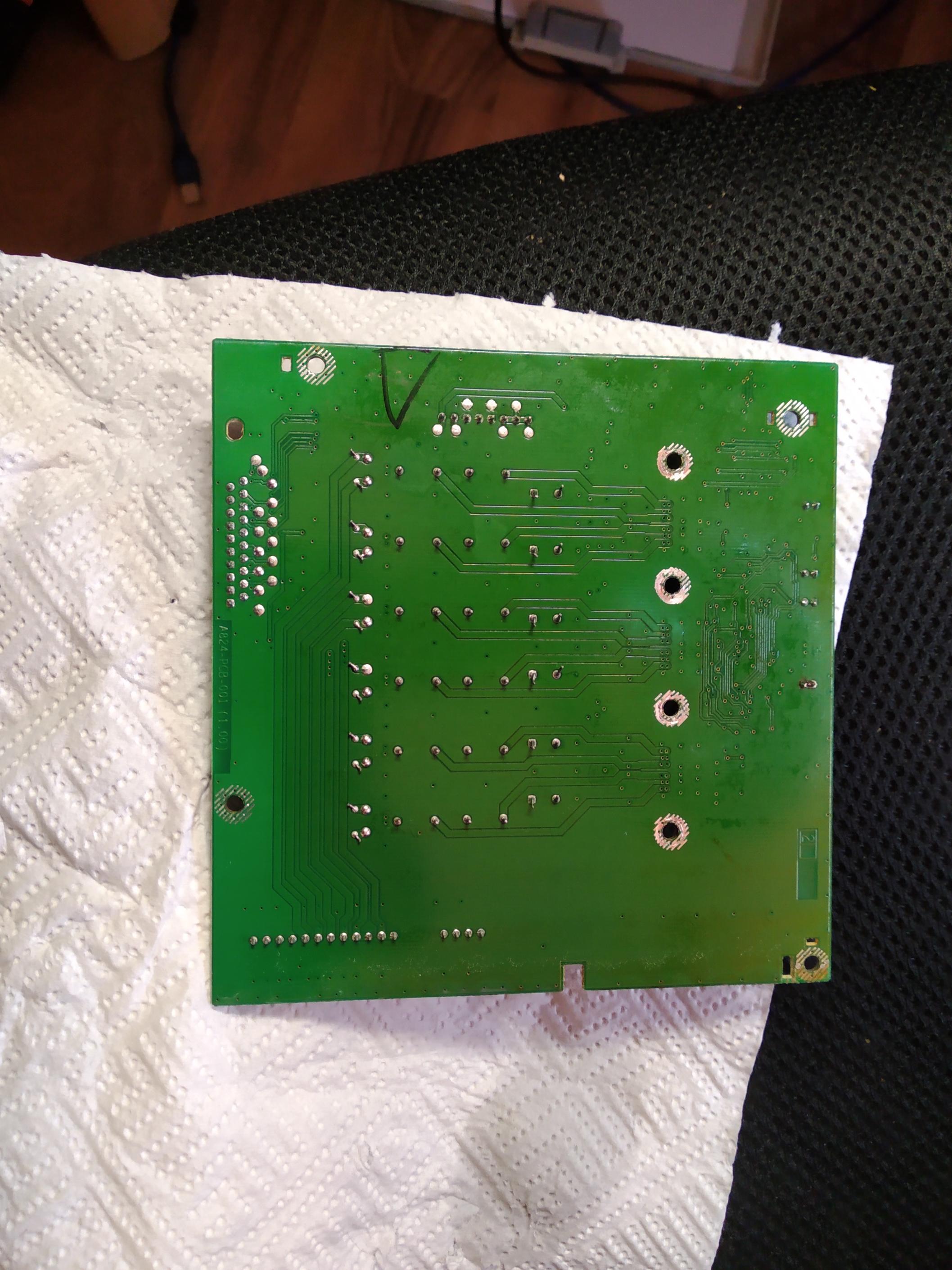

    Tegemist tundub olema kahepoolse trükkplaadiga. Seega peaks olema täitsa võimalik parandada.

            Ehk siis äärmised ja keskmised 33nF 25V ja ülejäänud 100nF 50V.
              Vs: Philips HTS9810/12 skeem
              Hommikul uurisin ka ise kivi datasheeti ja jõudsin samade andmete juurde.
