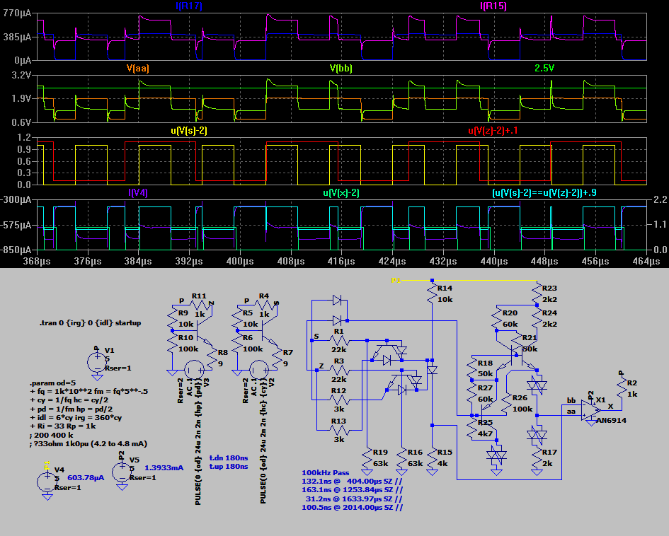

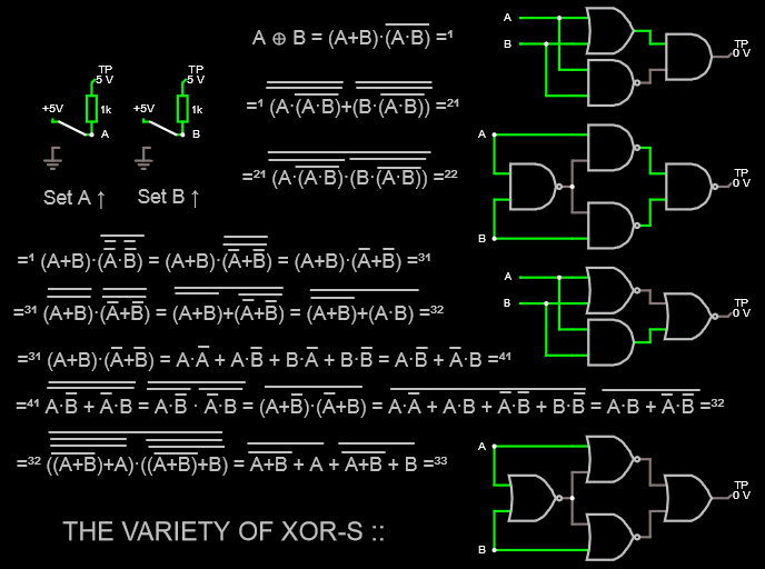

    " " " alternatiiv " " " postituses #29 toodud "komparaatori loogikafunktsoonile" XOR
    ma testisin mitut varianti mis kõik olid kuidagi kehvemad kui 2xPNP variant @#29
    (arvat. on ka järgnev kehvem kasvõi sellepärast ,et kasutatakse hulga rohkem juppe)
    PS! mis tähendab et paremaid alternatiive #29 XOR-ile arvat. EI OLE ?
    -- ((katsetamise) lõpuks) tahtsin lihtsalt funktsionaalselt ja põhimõtetelt õige skeemi koostada , mis võiks ka reaalselt toimida
    ... asi selles et mu test kasutab ""ülivõimsat"" sisendit mis vastab enam~vähem ideaalsignaalile
    - tegelikkuses on sisend loogika std. nivoodele mittevastav , häiretega ja teda tuleb võimendada ...
    järgnev skeem eeldab et sisend võetakse OK komparaatorilt (nagu simulatsioonis) või TTL-ist
    talitluspõhimõte on lühidalt →→ kui (kas või) üks sisenditest on pos. (kõrge nivooga) siis tõmmatakse komparaatori mitte-inverteeriv sisend lävepingeks ..
    .. ümber mille siis teine sisend inverteeritakse .. e. :
    IF¹ (A = 1) THEN
    . +IN = "Ucc/2"
    . THEN IF² (B = 1 (s.o. -IN = "Ucc")) : OUTP = 0 // 1,1 → 0 /* A,B → XOR() */
    . THEN IF³ (B = 0 (s.o. -IN = "0")) : OUTP = 1 // 1,0 → 1
    // same for AB swapped ??? e. sama kui A ja B ümber vahetada (mis annab XOR funktsiooni tabeli teise poole)
    ENDIF¹

      copy - paste to [ https://www.falstad.com/circuit/circuitjs.html ] File ►Import From text...

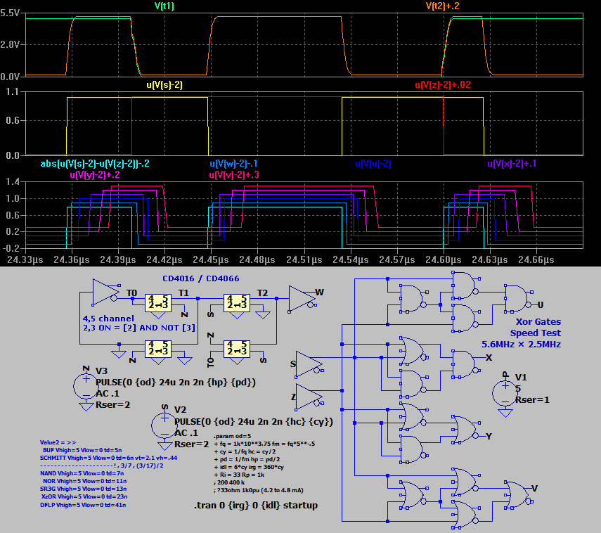

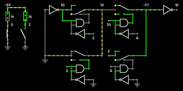

        Tingimuslik Kiiruste TEST ja Pass gate X(N)OR (← link on parandatud ↓ pildil puudub juhe punase täpi ja selle kohal - valge täpi vahel !!) ::
        PS! :: skeem on mõnevõrra eksitav (tegin Spice'is eksperimentaalse digitaalse analoog võtme mida saab eraldi mitteinverteer ja inverteer sisendist lülitada Ch.ON = +ON AND NOT -ON viikudest) tegelikkuses on 4016/66 juhitavad ainult mitte-inverteer sisenditest -- s.t. -- et (kiiruse säilitamiseks (pass-gate'i 4016 peaks +15V toitepingel saama 100MHz-ga juhtida ja ...)) S inversiooni saamiseks kulub veel 1/2 4016-st (nagu seda on tehtud Z inversiooni tarbeks) -- e. siis -- kus juhtsignaalid asuvad võtmest paremal tuleb nad 40xx seeria juhtimiseks asendada vastavate inversioonidega (mis on saadud analoog võtmete abil)
        ... ja seda sümmeetriliste P N juhtsignaalidega (mitte nagu arvat.) tegelikkuses (kui 40x6 võtmete sisemised inversioonid saadakse NOT gate'idega) on kiirus piiratud nende signaali edastus viitega

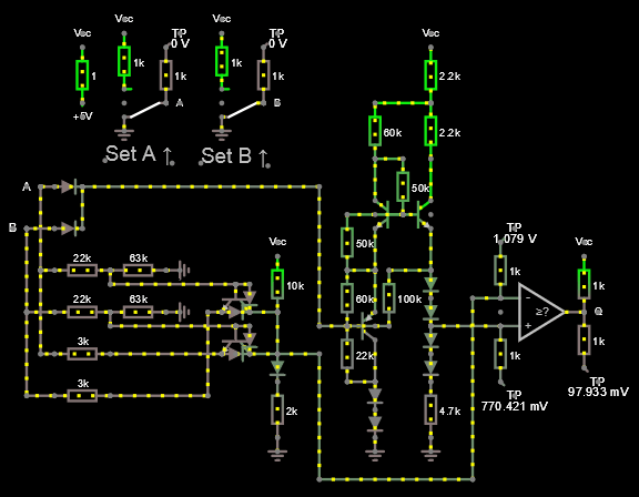

          Vs: Simuleerimise teema (oli)SN7404 ostsillaator (ilma tuletuseta)

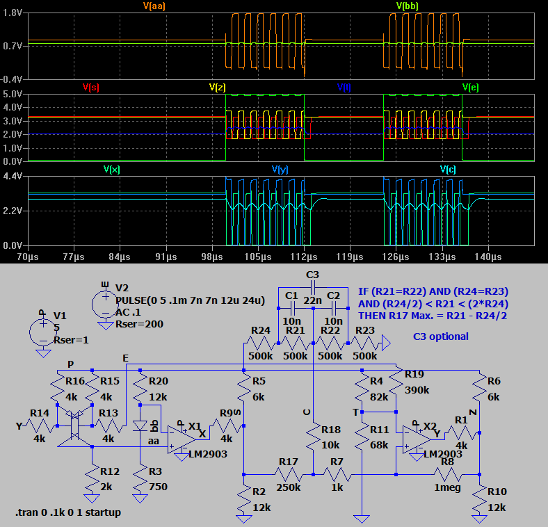

          järgneva skeemi funktsionaalsus on saavutatav palju vähema hulga juppidega
          et siis mida teha XOR komparaatoriga
          (hooletu lugeja jaoks -- komparaatorite lävepinged on erinevad . . . ja teisel komparaatoril muutub see veel juhtsignaali "E" muutumisel)

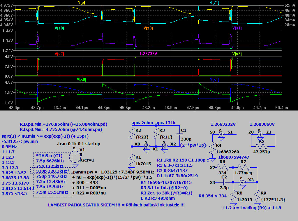

            Seoses 1.2V experimentaalse TDTL katsetamisega sai üle vaadatud SN7404 ostsillaator
            (u.~ 14MHz kuni alampiir mis on seatud kondensaatori C1 mahtuvusega)

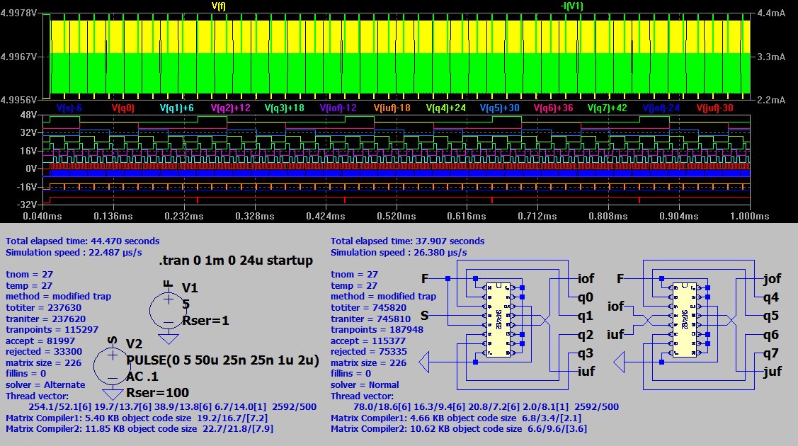

                mul on vaja teha kiire SN74(LS)192 mudel millega seoses sai üle mõõdetud virtuaalse 74 - seeria I/O ::
                (puudub väljundi takistuse testi simulatsiooni pilt -- millest saadud info on aga dubleeritud sisendi testis )
Name:	K155jtH1 - Basic OSC TEST gg.gif
ID:	872088,Click image for larger version
Name:	K155jtH1 - Basic OSC TEST gg-1.png

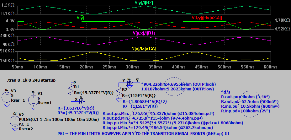

                mida neilt joonistelt välja lugeda on see, et dünaamiline impedants kõigub suures vahemikus ja selle mingile mõistlikule kohale fikseerimine ei ole lihtne ...
                ... kuigi võrreldes andmelehega on mudeli parameetrite "suvalised" keskmised (v.a. R.inp.snk) poole väiksemad ((mida võibolla ongi mõistlik kasutada ...))
                teisest küljest saab inverteerastet juhtida PM ainult maandatud sisendtakistiga (s.o. aeglaselt ... juhtida)

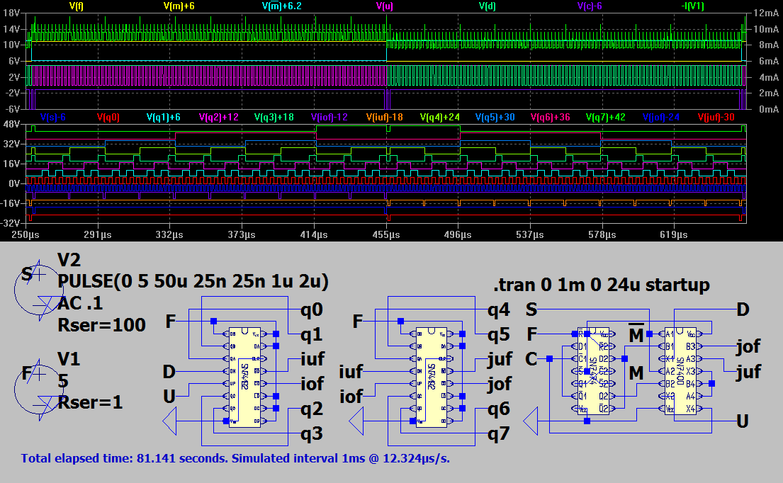

                  lihtsustatud I/O mudeliga K155 / SN74xxx
Name:	sn74x192 - TEST - 1 (~Old).png
ID:	872098 Click image for larger version
Name:	sn74x192 - TEST - 1 (~New).png
                  TULEMUS ::
                  • + simulatsioon on sujuvam (* kui komponent taseme mudeliga)
                  • + simulatsioon on mõnevõrra kiirem*
                  • - simulatsioon hangub LTSpice'i (optimeeritud/(üldjuhul)kiirema) "Normal" "solver'iga"
                  • - simulatsioon vajab päpisregulatsiooni erinevate ic'de I/O mudelitele et ta ei hanguks LTSpice'i (põhjalikuma/(üldjuhul)täpsema) "Alternate" "solver'iga"
                  mida ei ole katsetatud veel on SN74192 "baasloogika" optimeerimine ja sellega lisakiiruskasvu saavutamine
                  (mis oli alg-ülesanne aga ma tahtsin enne veenduda et simulatsioonis kasutatav SN74192 "baasloogika" on õige)
                  mida võiks siinkohal veel mainida on see et , kuigi on tegemist sünkroonse loenduriga on tal sisemise tagasiside tõttu väljund bittide vahel viited -- mis seab piiri mingil sagedusel kaskaadis olevate SN74192'-de arvule !!!

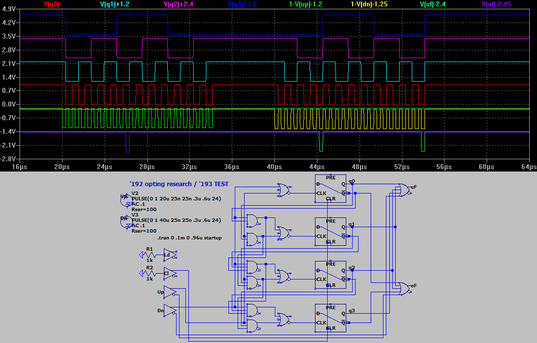

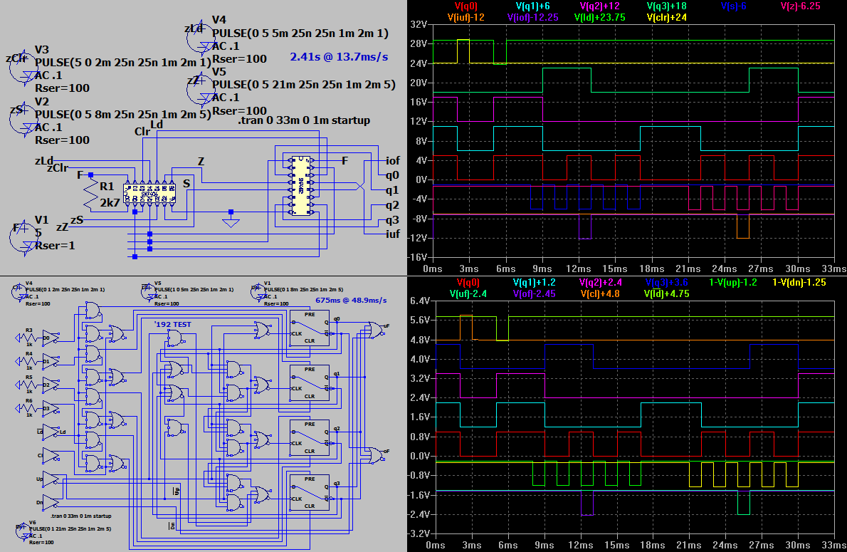

                    Paistab et '192 / '193 on "aretatud" triviaalse ülevalt-alla lahendus-meetodiga
                    s.t. kui ma muudaks alltoodud '193-e '92-ks on arvat tulemus sama või küllaltki lähedane andmelehe skeemile
                    --e.-- komponentide (loogika-elementide) arvu saab siin optimeerida ainult kui osa funktsionaalsust viia programmaatiliseks ...
                    ... mille peale kulub arvatavasti parasjagu aega ja katsetamist --s.o.-- optimaalse lahenduse leidmiseks . . .
                    TEST (joon.1) , (joon.2) on kiiruste võrdlus "sisse-ehitatud" 1-bit RAM + semi-programmaatilise 1-bit (ilma sisend-puhvrita) RAM vahel → ilmneb et sisse-ehitatud on siiski ~u. √2 korda kiirem !
Name:	sn74x192 - TEST - 10ee.png
ID:	872104 , Click image for larger version
Name:	pRAM - Test - a0.jpg

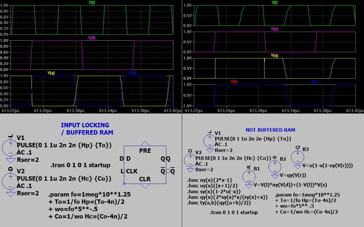

                    mul tuli 2 elementi rohkem kui andmelehel (PS! eelmise v. -- joon.1 -- ületäituvuse bit on '192 oma)
                    • Kui pingenivoodega mitte jaurata... (mis ongi vajalik ainult 74HCxxx CMOS seeria korral)
                      ...on simulatsioon 3.5x kiirem kui baaselementidest T(JK)trigeritega ja I/O tasemete muundamisega
                      (viimane on vajalik sest LTSpice'is ei anna loogikaelemente dünaamiliselt ümber konfigureerida)
                    • (joon.3) saab lugeda kokku 40 elementi kuid 4 andmesisenditel ei lähe arvesse -- seega 36 andmelehe 34 vastu
Name:	sn74x192 - TEST - 10gh.png
ID:	872106 , SN74192 (lk.2)
