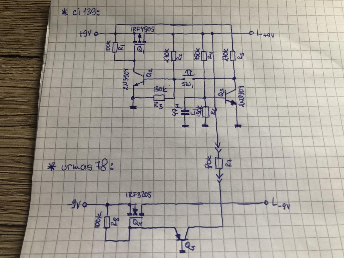

      mida see skeem täpsemalt tegema peab . . . e. siis kuhu mingi ots edasi läheb ma saan aru et uülemised ja alumised "±9V" ei lühista vastavate Fettide neele paisudega
      ?milleks R2 kasulik on
      ci139, see ylemine siis t2ielik positiivse siini lylitamise skeem ja toimiv:

      urmas78, kas see alumine jupp skeemi on siis see, mis m6tlesid?
      R2 teeb seda, et kui mosfet juhtima hakkab, siis toidab bipolaartransistorit edasi, et fet j22kski avatuks.

        Ah see on siis iseblokeerumine, töötab nagu FlipFlop.

          Kas need mõlemad npn transid ei võiks olla ühise baasitakisti otsas ?
          Saaks selle segase osa ära jätta.
          Q3 baasi otsal olev R4 ja C1 moodustavad RC ahela. P2ris kokku ei kannata v22nata.
          T2pselt

            Proovisin, alumist n-mosfeti kannatab lylitada otse L+9V otsa pealt. Vahe on 18V - andmelehe kohaselt selle mosfeti l2tte ja paisu vahe v6ib olla 20V - toimib ilusasti. Proovisin PNP transistori baasi lylitada -9V peale l2bi NPN transistori, toimib samuti ilusasti. NPN transistor toimib sellises lylituses nagu k6ige esimesel pildil ka v2ga ilusasti, kuigi kahtlen, et talle see meeldib.
            Esmalt postitatud Mephistopheles poolt Vaata postitust
            Oi kurja, kiiresti joonistades panin selle osaga natukene pusse.

              Q5 trantsil kollektor emitter vaja ikka ära vahetada.
                Vs: Mitme pinge elektrooniline lylitus
                Jah, m2rkasin seda isegi, alles siis kui pildi olin yles laadinud :/

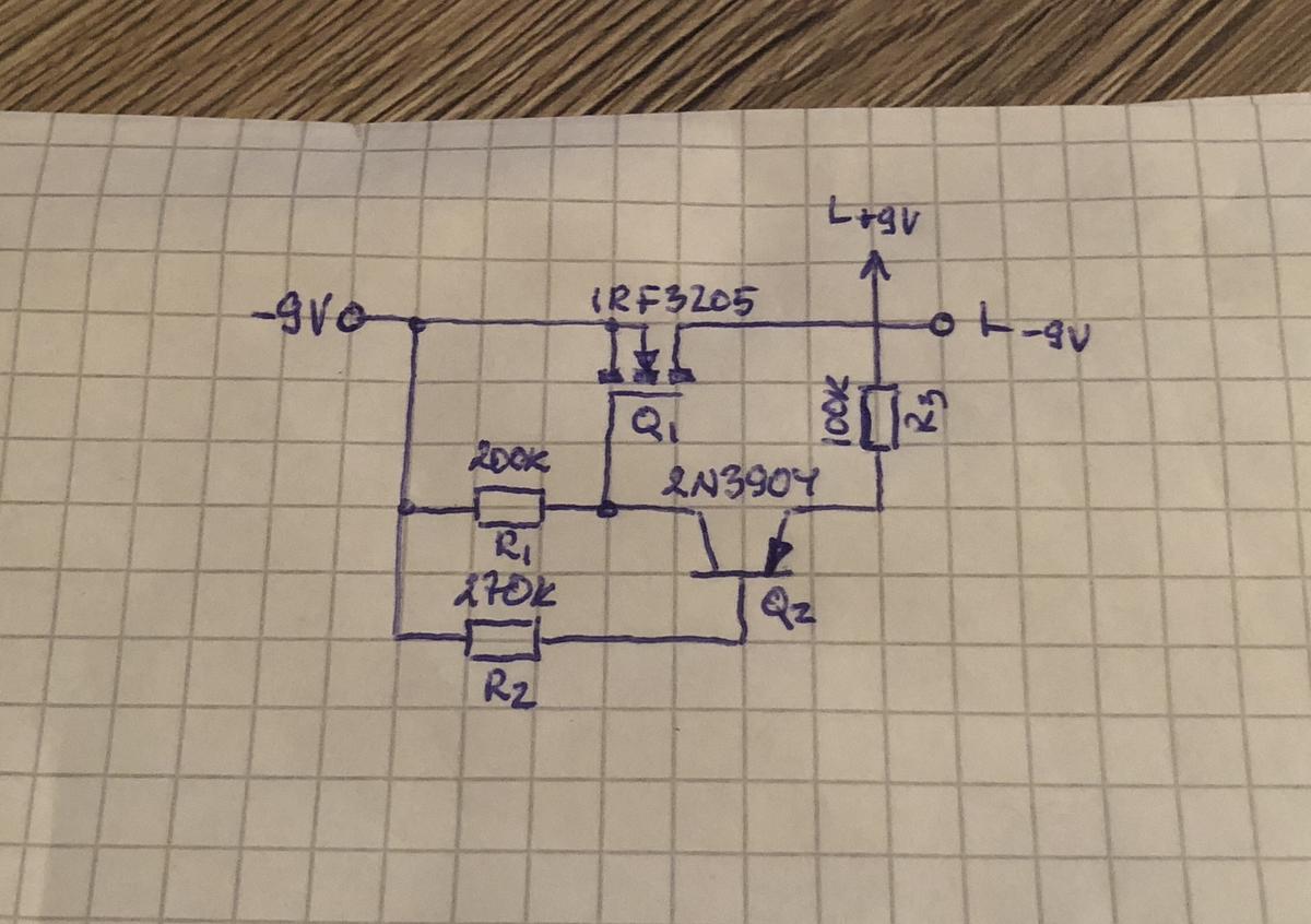

                  Nii, urmas78, kohendasin natukene su soovitatud skeemi ja ladusin laua peal kokku, toimetab ilusasti

                    Ot see baas pidi maha minema. Järgmine kord joonistan kohe skeemi, seletamine on keerukas
                      Ah soh, oli jah nii

                          urmas78, t2itsa ilusasti toimib su soovitatud lylitus
