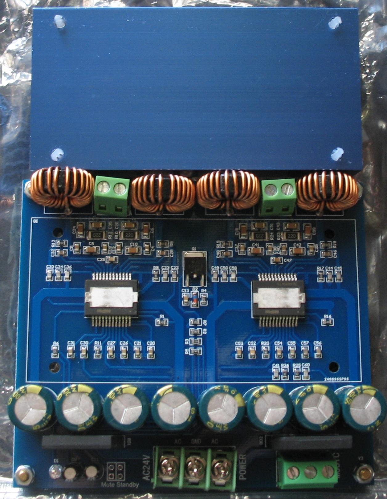

                Katsetasin TDA8954 sildskeemi ja paar tundi kasutust ei saa midagi paha ütelda arvestades, et pm niisama neid võime müüakse.
                Tundub olema niisugune isetegemise esimene aste, et sealt edasi võibolla juba mingi diskreetjuppidest aretus ette võtta.
                Ei ole kõrvale võtta ühtegi teist d-klassi võimu hetkel, et võrrelda aga kodukasutuse Pioneer A209 ja A307 võrreldes nagu küll mingit hullupööra suurt vahet ei taju, kui, et üldse.
                Hiina TDA8954 moodulil on ilmselt sisend niisuguste juppidega, et tundub, et bassivõimuks on see moodul pigem väga sobilik.
                Kui radikas eemaldada siis on kivi ümbruses muidugi olukord nutune, ilmselgelt saab ise seda moodulit modifitseerida oluliselt paremaks.
                Mitte ainust korralikku kondekat!
                Trükkplaadi rajad naeruväärselt kitsad!
                Filtrid...ilmselgelt mittesobivad d-klassi võimu jaoks aga üllataval kombel ei läinud need isegi tuntavalt soojemaks peale paaritunnist ja ehk mõnekümnevatist (üsna lärmakat) kasutamist. Radikas soojenes ehk 5 kraadi võrreldes algse seismise temperatuuriga.
                See oli ka ainus komponent, mis oli lõpuks soojem kui enne kasutamist.
                Tootja lubab selle kivi puhul üsna kolossaalseid numbreid mida ma ei tahaks uskuda aga äkki kolmveerand sellest pakutust võiks isegi olla reaalne kui seal kriitilised detailid asendada parematega ja trükkplaat uus teha.
                Pildil siis moodul ilma radikata. on ta umbes 12cmx9,5cm suurusega ja umbes 3cm kõrge koos radikaga.
                Internetis on plaadivariatsioone isetegemiseks ka, olemas on ka THT kiip mida on palju parem radikale kinnitada (ilma radikata päris toime ei tule ja mulle tundub, et väikesel võimsusel läheb soojuseks tuntavalt rohkem energiat aga eks neil enamasti ongi kasutegur madalam väiksemal võimsusel).
                Miks mitte siis algatuseks võtta mõni selle seeria kivi isetegemiseks?
                Kivi ise maksab ebay-s paar euri, moodul nagu pildil, umbes 30.
                See siis stereo, BTL skeem.

                  Kas poleks lugejatele arusaadavam, kui sisendisse siinus lasta ja väljundis nt 4 oomiste takistitega pinge fikseerida nt 28,3 voldi korral pärast tunde töötamist, et oleks ka töötemperatuur konkreetselt kirjutatud.

                    Jaa, eks muidugi võib igasugu mõõtmisi teha aga iseküsimus on, et mida see annab?
                    Reaalset huvi ma pigem näen vähe. Ausaltütelda sai selles võimenditeema Hiina d-klassi võimude teemas ka seesama TDA8954 ära märgitud juba mitme kuu eest, nüüd uuesti kui selle mooduli vahepeal ära vaevusin tellida ja lõpuks ka kätte sain.
                    Mõõtmise osas on https://www.youtube.com/watch?v=olo_YVLJJMw seda tehtud, neid videosid muidugi on teisigi.
                    Ma lugesin seal komme ja noh, näib, et ka idapool on neid, kes räägivad teemast millest nad arvavad end teadma, liiga palju. Kasvõi BTL puhul võitlus võimsuse arvutamisel jne. Lisaks kolossaalsetest, neutronpomme toiteks kasutavatest ja multi-gigavatistest autovõimudest jne
                    Mõõta võib, kahju ei oleks - iseküsimus on, et kas neist võimudest üldse on siin PÄRIS, REAALSET HUVI?
                    Eks endalgi oleks huvitav kui keegi on proovinud näiteks neid IRS2092 mooduleid, et mis seisukohale on jäädud - netist, kasvõi müüjate tagasisidest võib tihti lugeda, et ostja kirub, küll ei meeldi talle trükkplaadi värv, küll kirub, et läheb kuumaks jne...ma näen neis asjades alati võimalust, et kui 3 ostjat on rahul ja 1 kirub siis pigem üritab see 1 teha ostetuga seda, milleks see ei ole üldse ette nähtud - a la teed keeta?
                    Aga jah, kui teemad areneks siis võib mõõta.
                    Alustasin kunagi Cordelli THD mõõtjaga mis oleks antudjuhul igati abiks, et määrata moonutusi - mu viidatud videos toimub see silmajärgi ossi ekraanilt ja ma ei tea kui tõena seda võtta? Paraku on poolelijäänud riista tooraine suures osas sahtlis kuna mõni oluline detail on puudu
                    Seega saaks mõõta analoogselt nagu videos.
                    Aga sõltub, mis suunas huvi siin on, kui üldse on.
