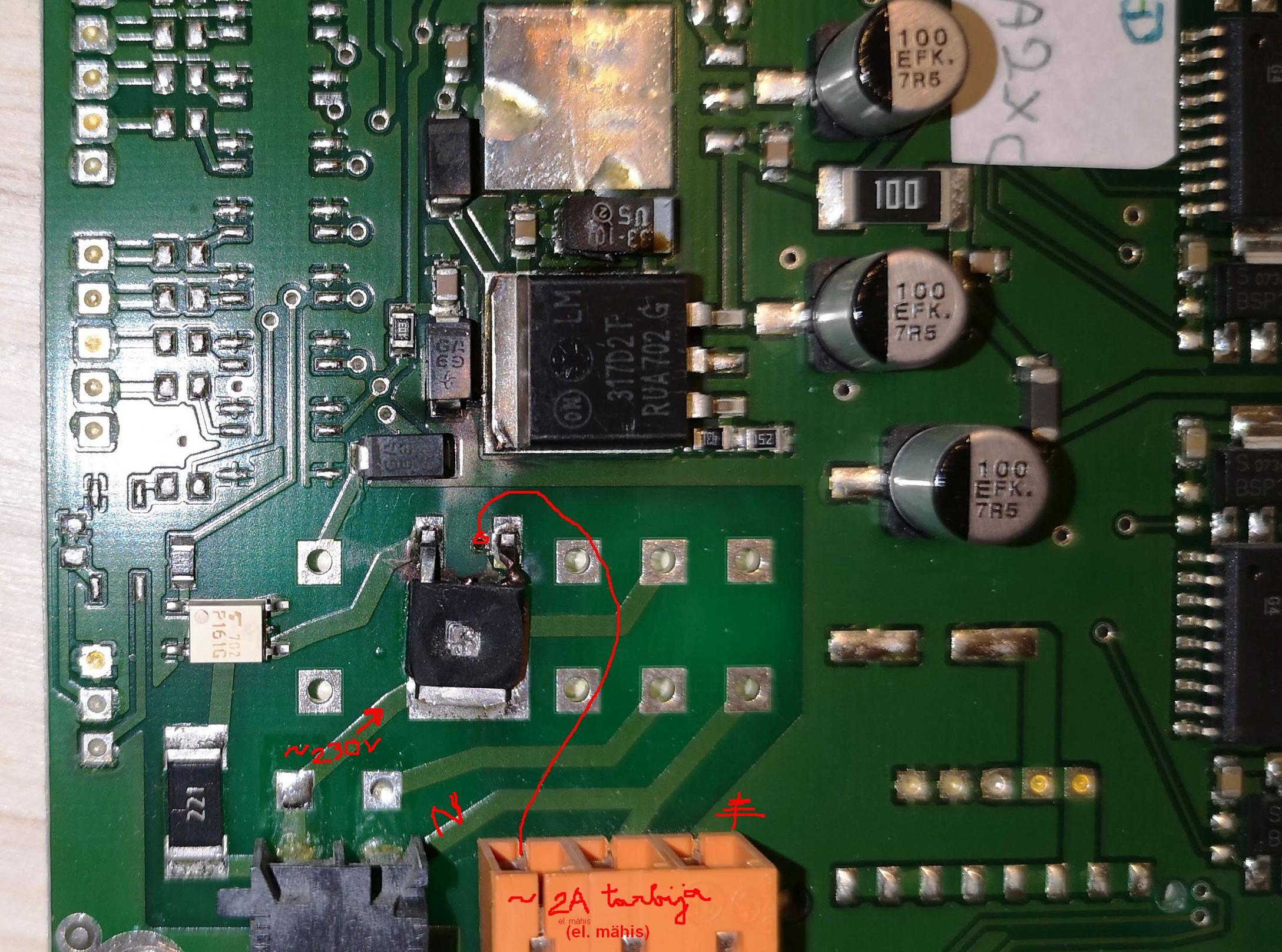

    Tere,
    tegemist pole levinud seadmega - miski tabloo koos helisignaaliga.
    Aga lühidalt halbade asjaolude kokkulangemise tulemusena pmt väljundjuhtmetes toimus lühise ja üks trans põles maha.
    Lihtsustades tegemist pmt. puldiga juhitava seadmega mille plaat saab eraldi (24V) toite toiteplokist ja peaks ühendama mustast pistikust tuleva 230v vahelduvoolu oranzi pistikusse vastavalt vajadusele. Pildil küll tarbija 2A kirjas, kuid tegelikult vast pigem 1A, sest 1.5A (230v) on seadme sulavkaitse, mis lõpuks läbi põles.
    Panin pildi juurde, et mis sinna asenduseks võiks sobida eeldusel, et miski muu kannatada ei saanud.
    Ja kui homme-reedel keegi Tartus saaks ehk pilgu peale visata kui miski muu veel läbi on (selle ühe tüki vahetamisega peaks ise hakkama saama) oleks eriti hästi - hea kui pealelõunat asja kokku saaks ... ühel spordivõistlusel R õhtul siis asi juba töös, aga näis Et siia või sõnumisse märku anda.
    Transi suurus miski 6,5x6x2,2mm(PLK) ja P alusega7,2mm, jalgu ei arvestanud.
    Käin hommikul Oomipoest ka läbi, ehk oskavad ka miskit kosta.
    Pahasti - avastasin et see teiselpool 317D2T asuv pisem komponent U5 kirjaga on ka kannatada saanud ja pealt on samuti pool "katust" lahti ja peale puhastamist tuli pealt ära
    Tänud ette abi eest!

    Vs: 230v lülitus käis lühises ja vaja kiiresti komponendile asendus leida
    See ei ole trans, vaid sümistor (triac), mida juhib optron (P161G, valge).

      Selge, kuid jah miskit seal veel läbi, et siiski vaja kedagi, kes asja üle vaataks ...
      kuigi tundub et kiiresti kedagi ei leia, et saab saata ka üle eesti kapipostiga näiteks.

        Teema suletud, uus plaat tellitud, CPU oli ikka pihta saanud.
