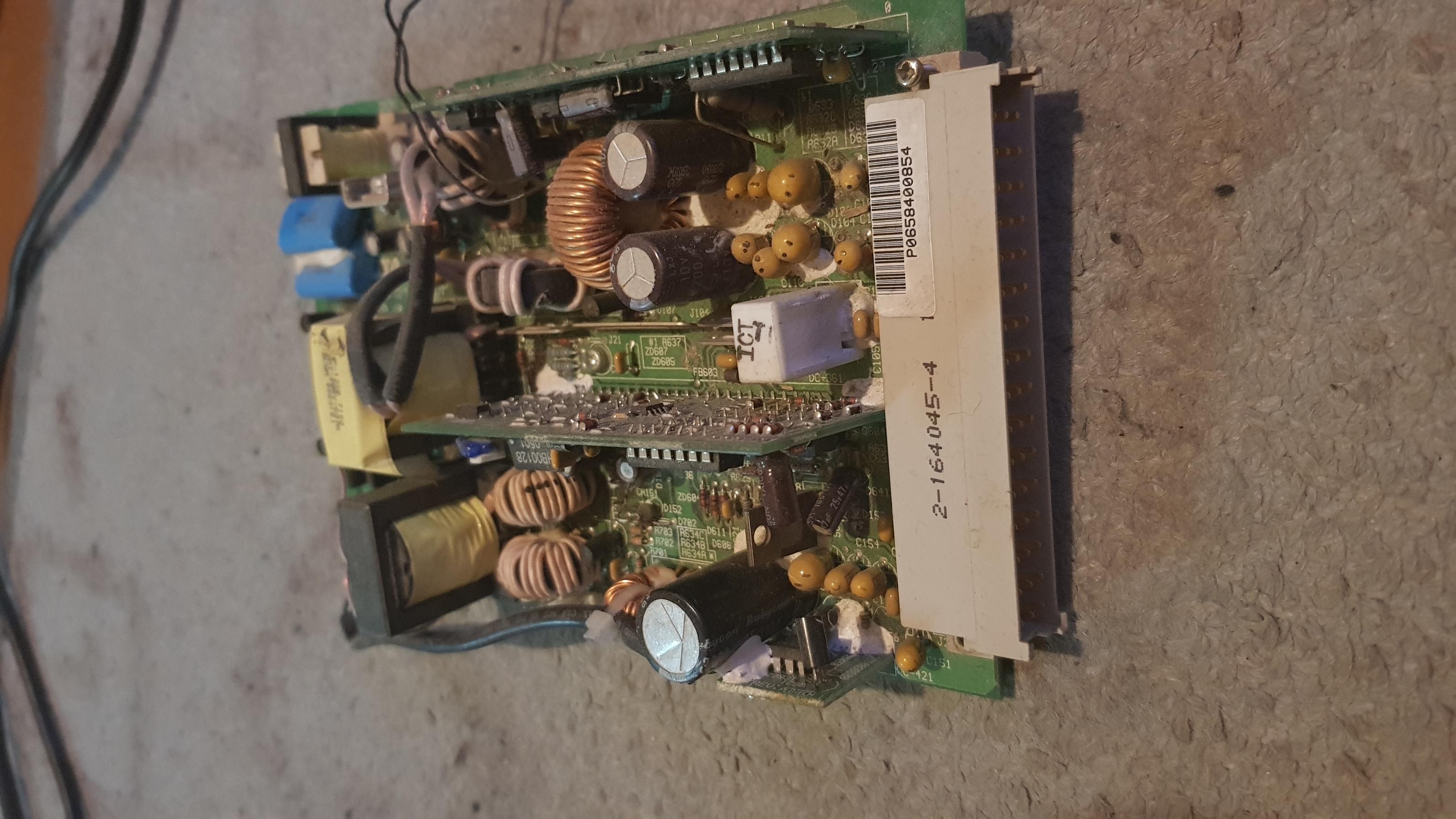

    Kas kellelgi leidub sellise toiteploki skeemi.
    Ei oska seda käivitada. 220V sisend ja väljundiks 12V 14A oleks mul vajalik.
    Plokk ilmselt pärit töötavast masinast.
    Välja näeb nii:

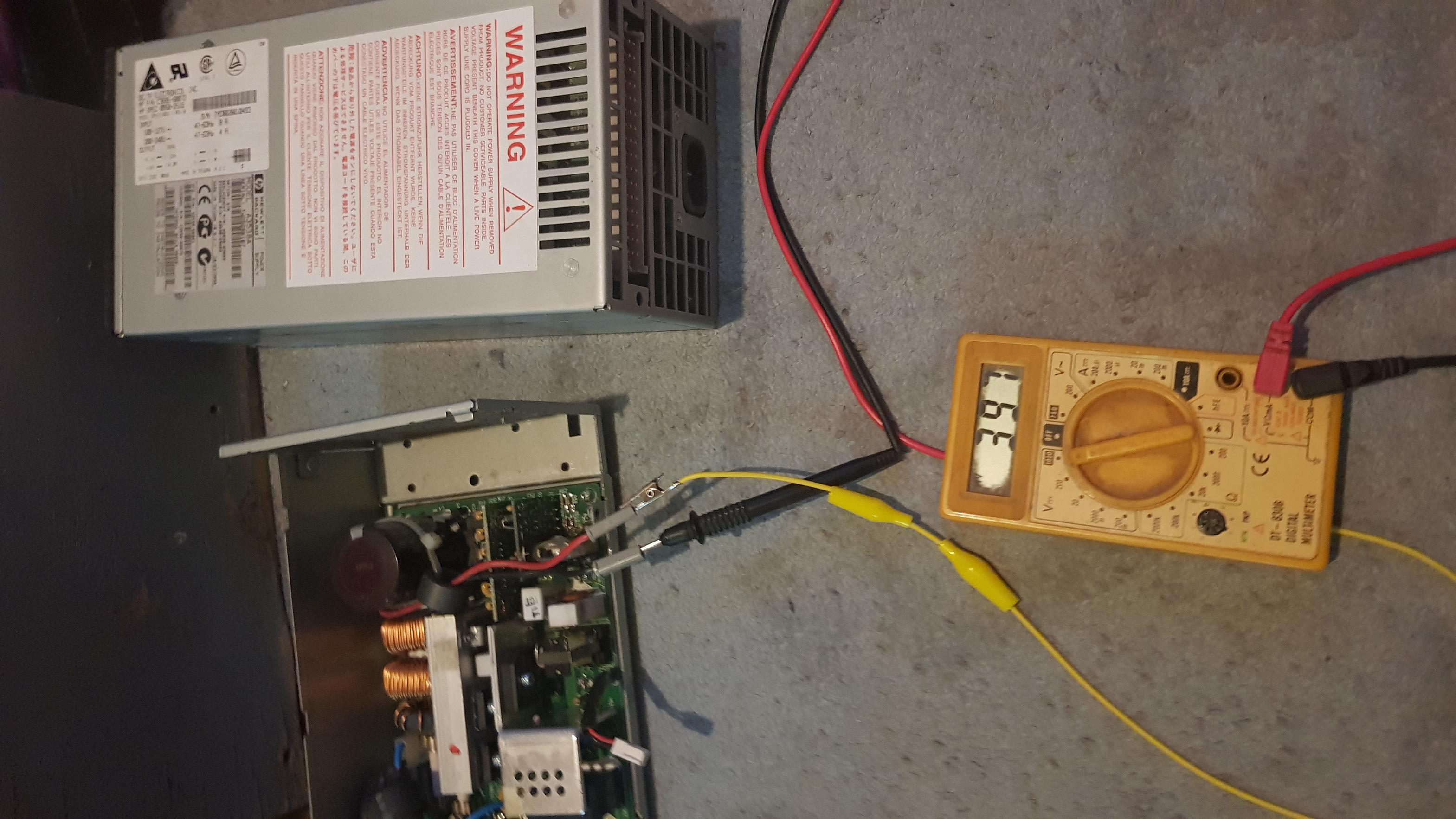

        Tegelikult mul neid 2. Aga ühest on juba detaile laenatud. Siiski töötab esimene pool ja annab välja 397V alalispinget. See oleks nüüd hea teha 12V pingeks aga nii lihtsalt ei saa.
        On teil mõni hea idee.
        Muidugi 12V võtta tavalisest arvuti toiteplokist on ka päris hea idee ja internet igasugu lahendusi täis.

          Vs: Power supply dps310db
          teed selle kõrgsagedus multivibraga vahelduvvooluks ja istutad sinna trafo, mille saad mõnest teisest samasugusest toitekast.
          nii nad enamsti ongi ehitatud.

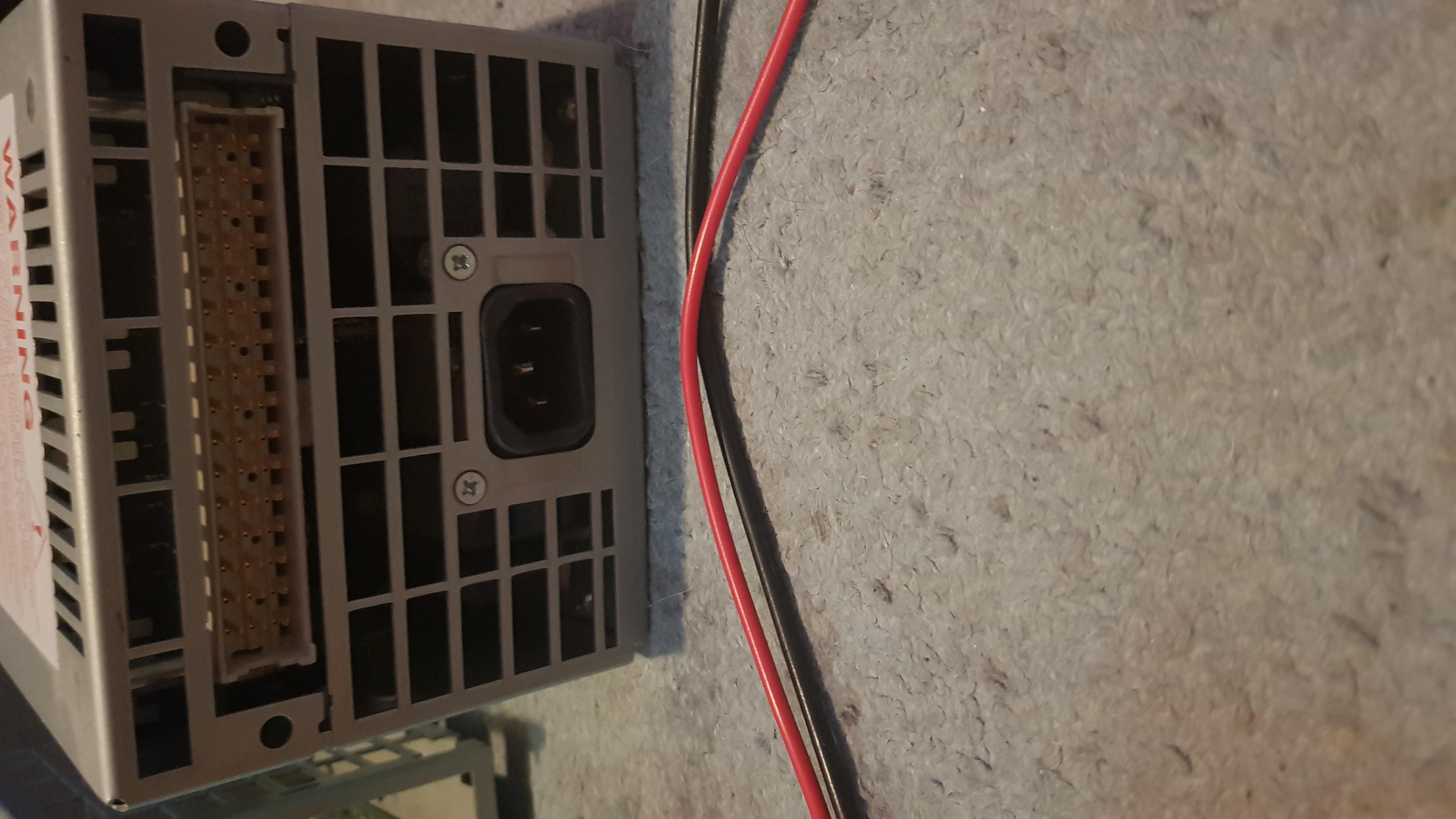

            Sedatüüpi serveritoited tahavad üldiselt saada nende laiade suurt pistikute pealt Power-on lülitust ja tagasiside ühendamist. Populaarsematel plokkidel leiab netist ka ühendusskeeme, võib-olla leiad ka endal omale midagi. Muidugi 14A nimel sellist suurt plokki töös hoida pole üleliia optimaalne, 2x väiksem HP DPS-800GB annab 1kW @ 12V juures välja...
              kui breakout kaabel olemas siis seal on juba isolatsiooni värvi järgi arusaada missuguse pealt lülitab ja misuguste pealt mis vool tuleb.

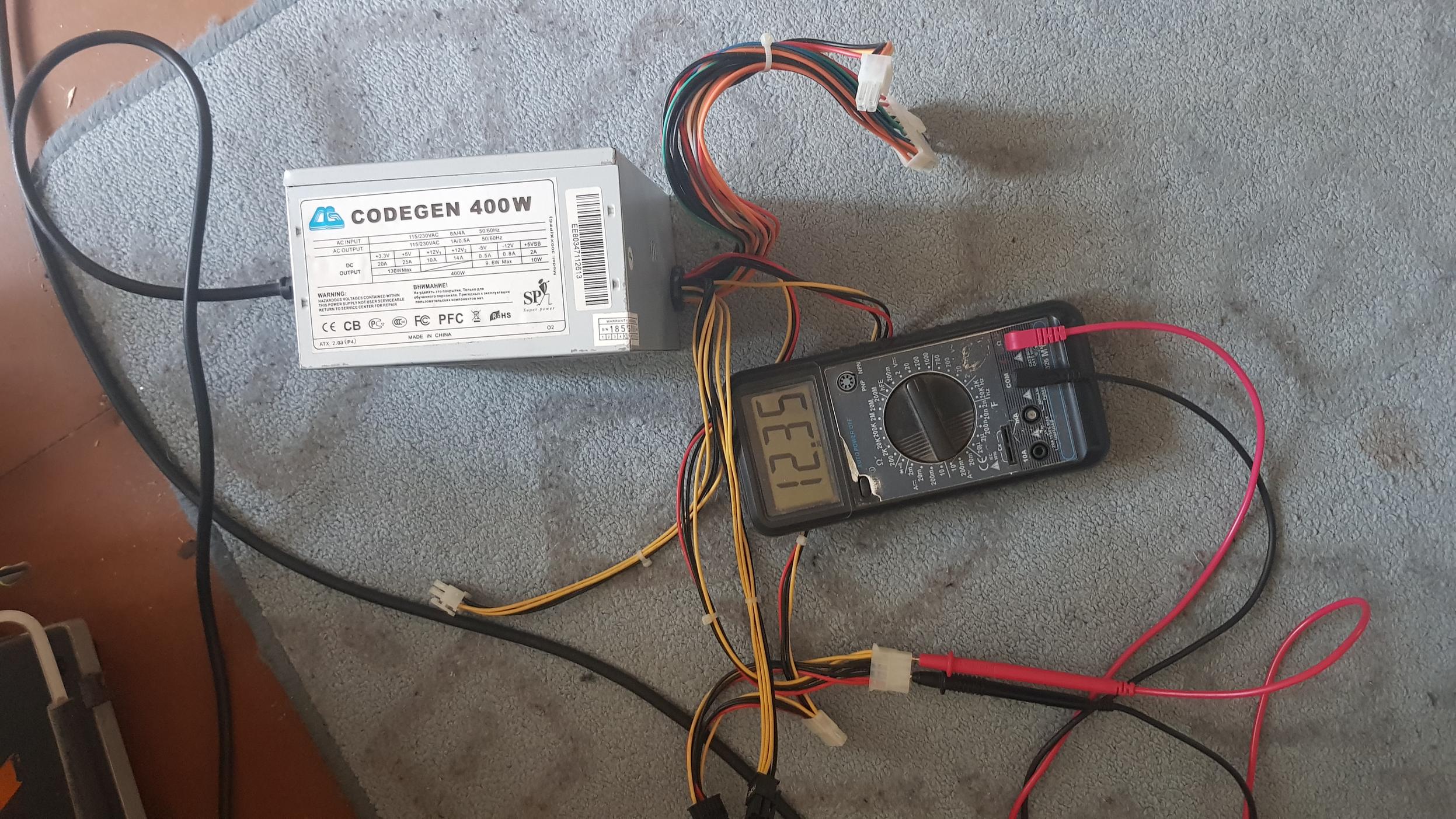

                Leidsin ühe kasutatud Codegen 400W toiteploki.
                Panin rohelise juhtme mustaga kokku ja hakkas tööle.
                Lugesin veel et peab +5V koormustakisti 10oomi ka taha panema.
                Mis te arvate, kas see on vajalik?
                Toiteploki peale on kirjutatud 12v1-10A ja 12V2-14A
                Mis see veel tähendab?
                Ma paneks kõik kollased juhtmed kokku +
                Ja kõik mustad juhtmed kokku -
                  Tee lahti, vaata kas kõik kollased juhtmed tulevad ühesama koha pealt.
                  Ma pole küll näinud et oleks reaalselt mitu +12V ahelat.
                  +5V peale mingit takistit pole küll vaja.
                  See toide suudab ilusti töödata ka siis kui väline koormusvool on null.
                  Ballast takistid, mis vajalikud, on sees juba olemas.
                    noh serverite puhul on need kaablid serveri korpuste küljes.
                    12v1 - ilma triibuta kollased CPU lisatoite juhtmed.
                    12V2 - musta triibuga kollased CPU/GPU lisatoite juhtmed
                    segi ei maksa neid ajada.
                      Testriga "piiksu" režiimis (või takistuse mõõtmisel) saab ju testida, kas tulevad samast august 12v1 ja 12v2 või eraldi.
                        Testriga "piiksu" režiimis testides on kõik kollased juhtmed kokku ühendatud.
                        12V1 ja 12V2 on vist müügitrikk kleebisel ainult.
                          lammutasin ka ühte chieftec'i. kõik kollased on ühest kohast, kõik musta triibuga kollased on teisest kohast ja neid ühendab miski sunt.
                          tester näitab nagu tuleks ühe küljest.
