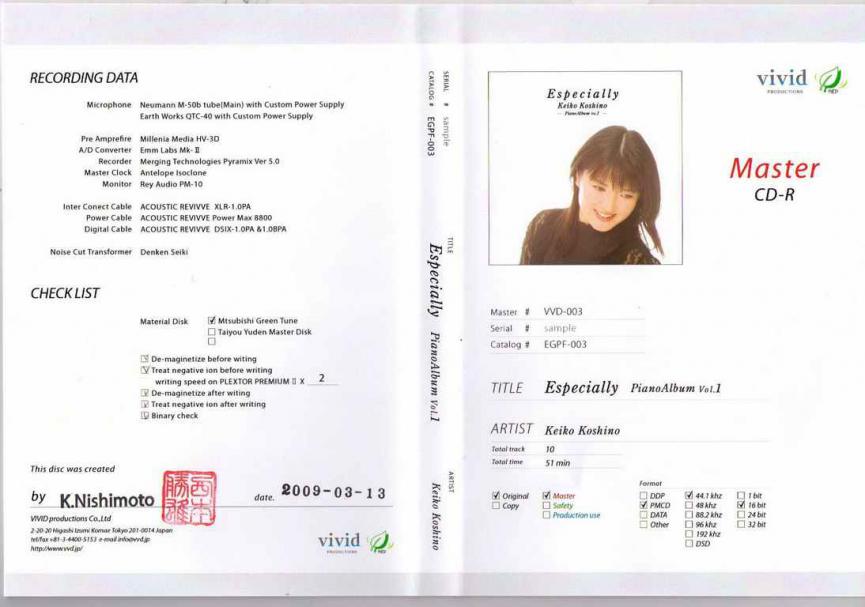

                            Vaat kus Samsung siis...
                            Inimesed Jaapanist kirjutavad Plextor Premium II draiviga uusi toorikuid kiirusega 2x, ei põle midagi ära vaid on suisa Master CD kvaliteediga, millest hakatakse produktsiooni valmistama.
Name:	VIVID Master CD1-2 copy.jpg
                            Uurides ODC teemat, arvan et tasub soovitada kontrollida ka teise softiga CD/DVDSpeed 4.7.7.16. Võibolla need ODC loetud imelised numbrid ei olegi nii ilusad.
