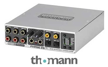

                      mis te nende kahe kohta öelda oskate?
                      kõige odavamad välised kaardid vist hetkel millel on 2x stereo out.
                      Detailed Product Information on TERRATEC PHASE 26 USB SE at www.thomann.de
