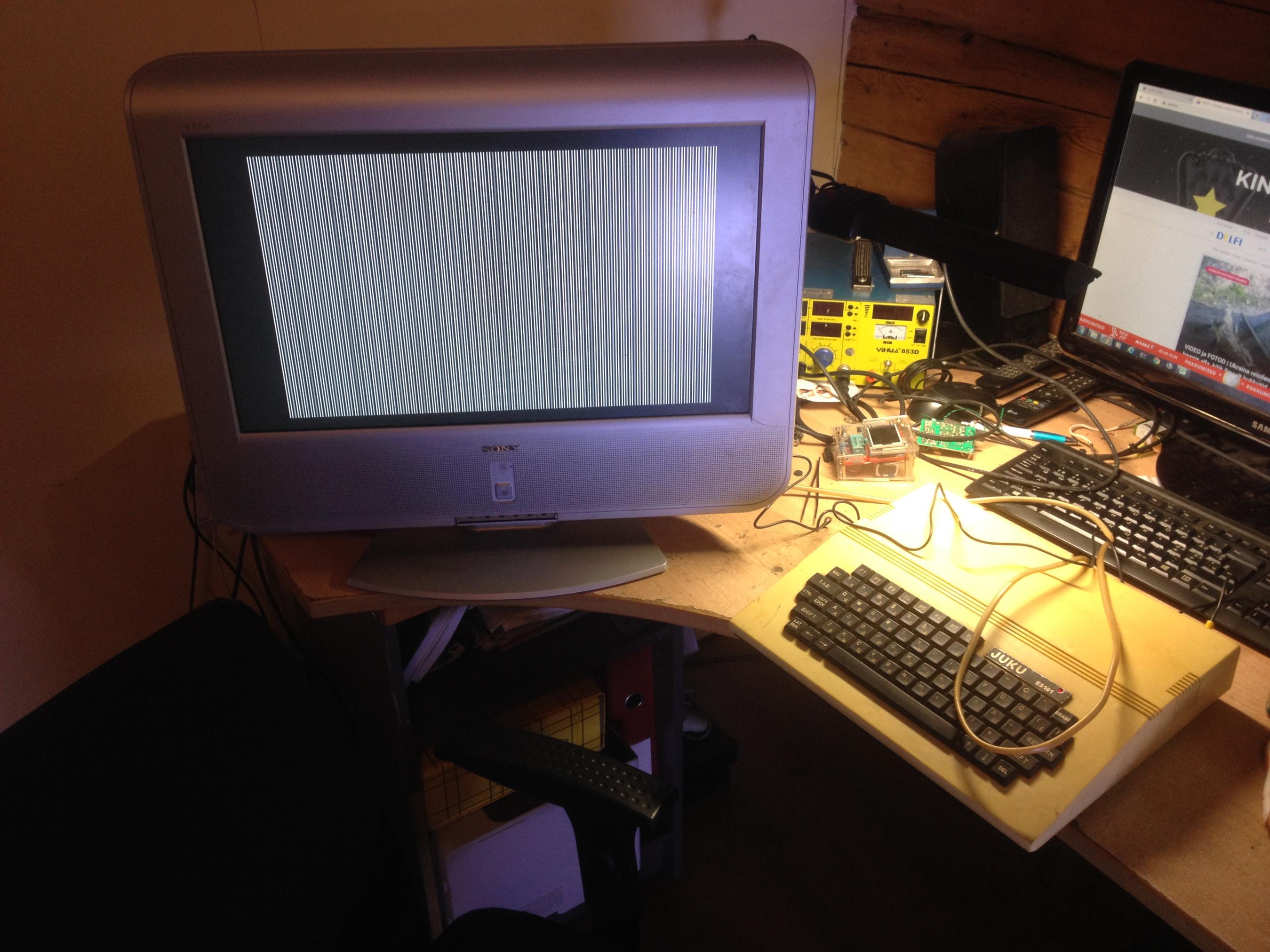

                            Lugesin siin Juku teemat ja tekkis huvi omagi vana Juku kast järgi proovida. Sai teine lakast alla veetud, toiteploki kodensaatorid igaksjuhuks asendatud ja sisse lülitatud. Ekraanile tekivad peened vertikaalsed tribud, reseti vajutades kaovad ja tekivad uuesti, on kellelgi ideid mida kontrollida ?

                                Pildi ja käitumise järgi nagu RAM Mäluga midagi... Kas piiksu ei tee? Kui klahve vajutad, peab ka vaikne piiks kostuma kõlarist. Juhul kui RAM mäluga korras kõik. Muidugi vigane võib olla ka ROM, või mõni muu loogika lülitus. Veel tasub vaadata emaplaadi radasid. Kui näed pruuni liimi?? Või mis iganes liimilaadne aine emaplaadil juhtmeid kinni hoiab, kraabi see ettevaatlikult maha. Sealt alt võib leida katkenud radu. Vaske söövitab see sodi miskipärast...
