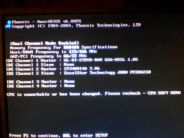

    Tere !...Ehk oskab keegi lahti seletada selle teksti/kas on midagi väga hullusti !?Arvuti läheb tööle normaalselt läbi F1 klahvi!

    Kell õiget aega näitab ehk siis BIOS-i patarei tühi pole?

      Kell näitab õiget aega.Aga arvuti oli pikemalt võrgust väljas ja ka ootereziimil polnud võrku lülitatud.Kas see kiri võib olla sellest tingitud.Delidin kirja ära ja edaspidi käivitub arvuti ilma selle kirjata juba normaalselt?!

        Kui järgi ei jäta, sisene BIOS-i ja tee "optimized defaults". Või jumperiga BIOS-i reset.

          OS keerab ise kella õigeks NTP kaudu. Võiks vaadata kella enne kui OS käima on lastud. Soovitus on igatahes sama, mis tcumen ütles.
