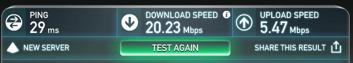

                      Ärge palun võtke järgnevat reklaamina, jagan lihtsalt konkreetset kogemust: Telekom on tõepoolest hetkel teiste pakkujate ees juhtimas, kuna tal on täitsa arvestatav asi turule toodud nende jaoks, kellele koju traati ei tule. Nende Huawei ruuter koos Ranteloni antenniga sai hetkel üles riputatud ja ühenduse näitajad on sellised (20/5 pakett):

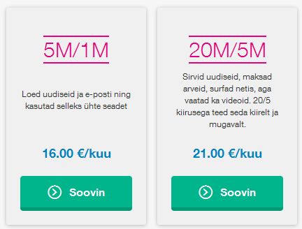

                      Toimetab üle 4G, nagu nüüdsel ajal ikka. Erinevaks pulganettidest teeb asja see, et andmemahu piirangut ei ole. Hind on pisut kallim kui Kõu €19/kuu oli, kuid ühenduse kiirused on ka teisest maailmast:

                      Suurimaks probleemiks paigalduse ajal oli oodatult seadme antennile õige koha leidmine. Läks lõpuks ikka katusele, sinna kus eelnevalt Kõu antenni koht oli. Madalamal sai tegelikult ka -75dB ringis signaali kätte, aga S/N väärtus jäi nigelapoolseks (9-10dB), võrreldes katusele paigaldamisega (-65dB ja S/N 18dB). Ruuteri tarkvaras on tööriist mis näitab neid väärtuseid, täitsa abiks antenni suunamisel. Hetkel siis lähimale tugijaamale 7,5km kaugusel.
                      Teine piirav tegur on Ranteloni antennile tehases paigaldatud antennikaablid, milliseid on suisa 2 tk ja nende pikkus on lõplik, pikendamist ei ole ette nähtud. Kaablite pikkus on u. 5,5m ja seda võib jääda napiks, kui antenn katusele on vaja ajada.
                      Aga üldiselt seni on muljed lahendusest soodsad, tasub tutvumist, kui oled maainimene.

                        Saab näha mis saab siis kui selliseid fikskliente koguneb ühte sektorisse juba oluline arv, kuidas siis kiirused ja ping säilivad. Esialgu on muidugi nagu lubatud. Probleem pole kindlasti magistraali läbilaskes, vaid mastiseadme omas.
