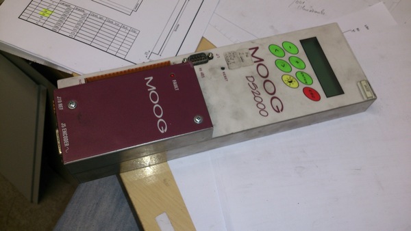

Mul on siin üks tootmisliin, mille liikumist korraldavad servomootorid. Mootorite juhtimine käib läbi MOOG DS2000 draivide.
Mingil ajal hakkas üks neist viskama viga - "Flash Checksum Error". Kui viga teadmiseks võtta ja ära kustutada, töötab normaalselt edasi.

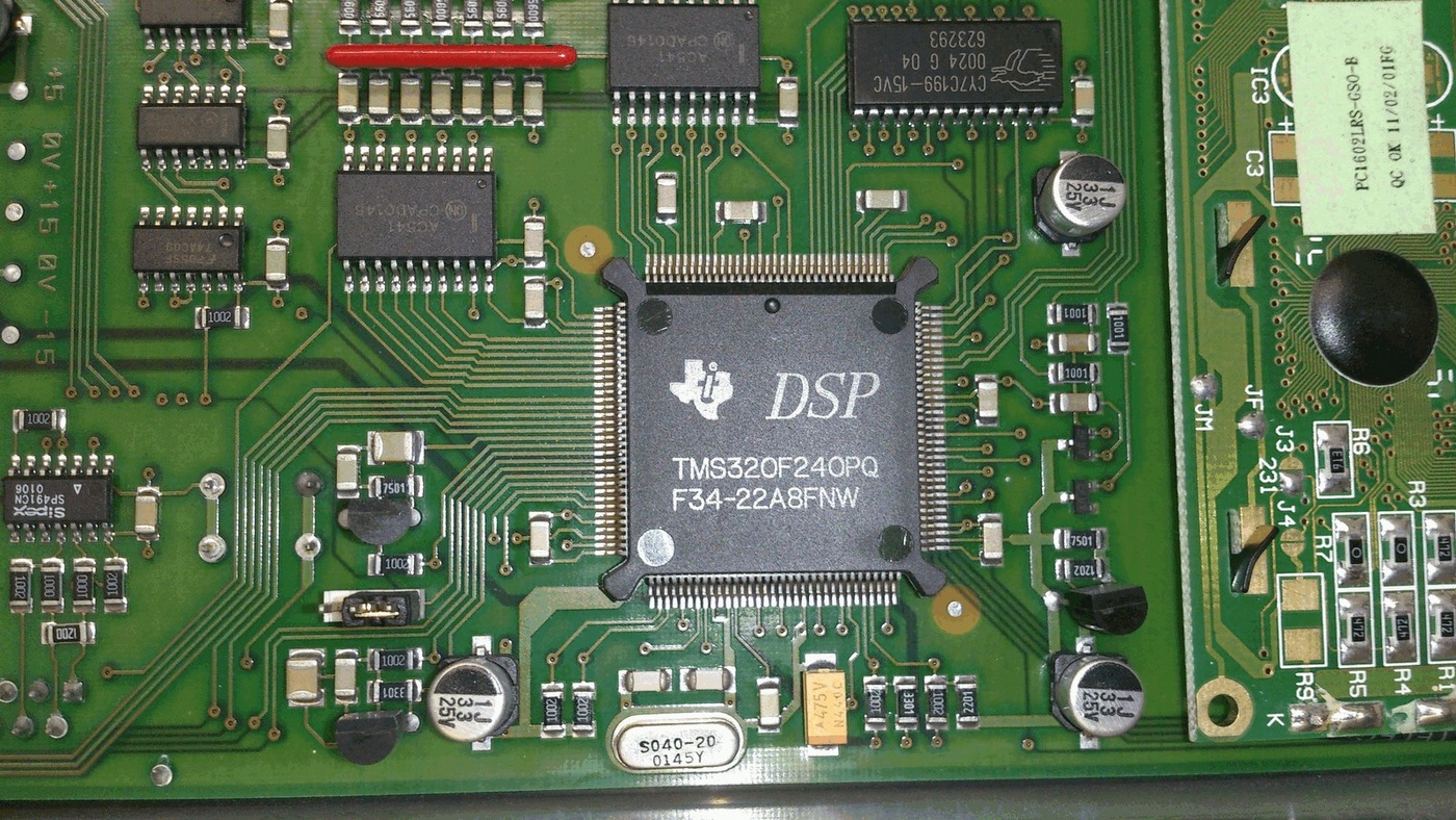

Nüüd on see käitumine levinud juba viiele draivile. Ajuks on seal sees TMS320F240PQ, EEPROMi kusagil läheduses ei paista. Datasheet ütleb, et kivi ise sisaldab 16kB Flashi.
Kas asi võib olla selles, et EEPROM eluiga hakkab ümber saama ? ..ja kas võib oodata, et mingil hetkel draivi vahetamisest pääsu pole ?
