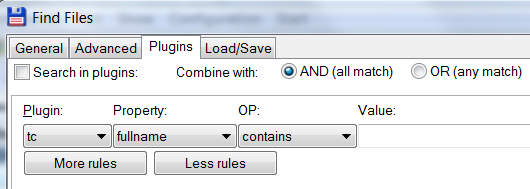

    TotalCommanderi otsingus leidub AND võimalus ühel vahelehel. Pole ise proovinud, kas see on see mida vaja.

          Total Commander vist sisaldab seda teenust, kui suudaks mõista kuidas teha.
          Esialgu ei õnnestunud.
