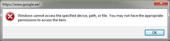

    Tuleb veateade:
    "Windows cannot access the specified device, path, or file. You may not have the appropriate permissions to access the item."

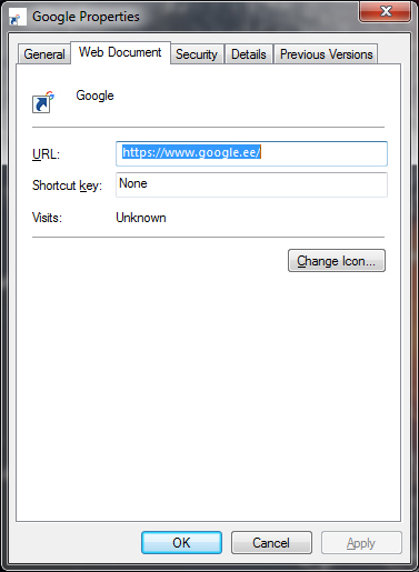

    Samas link ise on õige, kui parema klõpsuga vaatan lingi andmeid. Mõni aeg tagasi sai uus viirusetõrje pandud ja umbes samal ajal hakkas ka see jama pihta, aga see võib ka kokkusattumus olla.

    Jube tüütu on parema klõpsu kaudu faili info avada ja sealt aadress kopeerida alati kui vaja.

      ikka ei tööta.

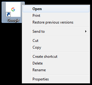

            Aga sellist valikut ei ole kust saaksin valida millega avada tahan.
