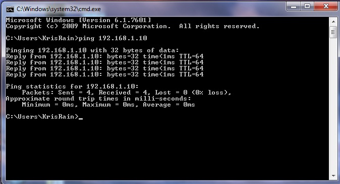

                Enda arvates vastasin kui lisasin pildi, et mis tulemus on pingimisel otse kaamerele
ID:	869858 see siis arvuti ja kaamera omavahel.

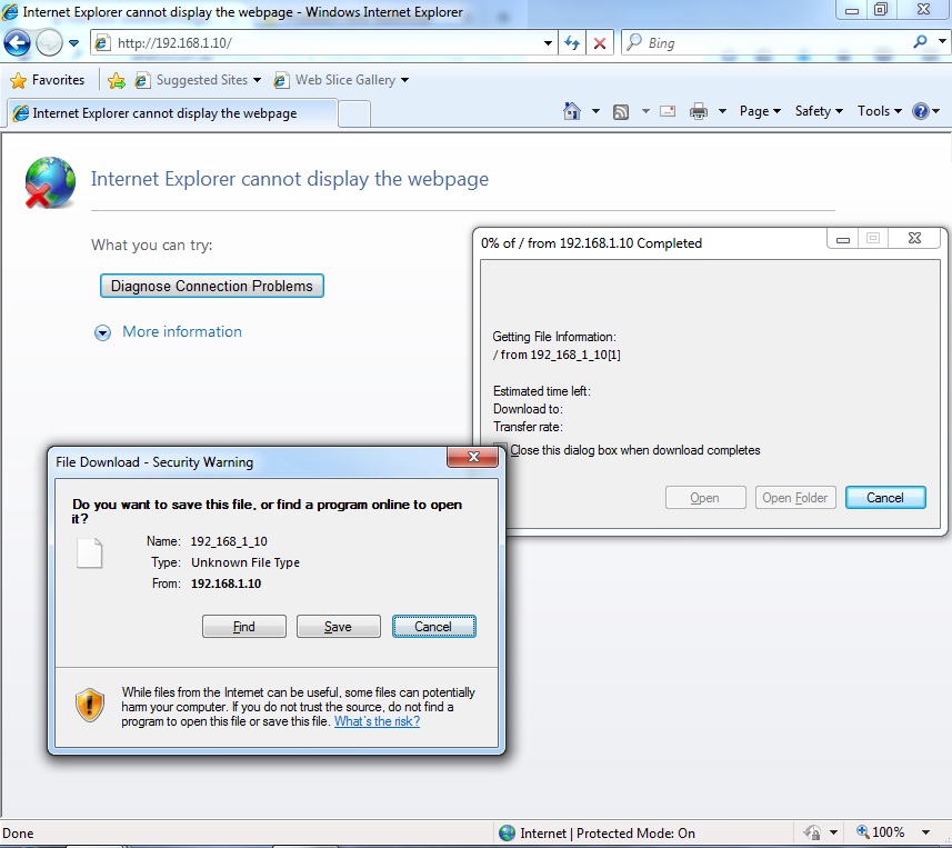

                Teine teema: nojah mul arvutis just see win7 ja IE8 ja mul login akent tõesti ei ilmu, ilmub vaid see mille kohta lisasin ka pilte.

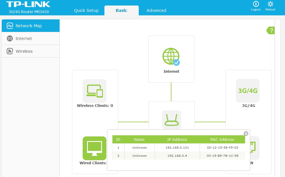

                ruuterist lisasin ka mingeid pilte. (et 2 seadet ühenduses ja et dhcp väli tühi!!)

                  See ruuteri pilt: http://www.elfafoorum.eu/attachment....0&d=1483443426
                  Ei kajasta kaamerat, ruuter teda ei näe. 192.168.0.101 on mingi muu seade.
                  See brauseri pilt: http://www.elfafoorum.eu/attachment....4&d=1483517807
                  millal see tehtud on, kas siis kui kaamera ping vastas või mingil muul hetkel?

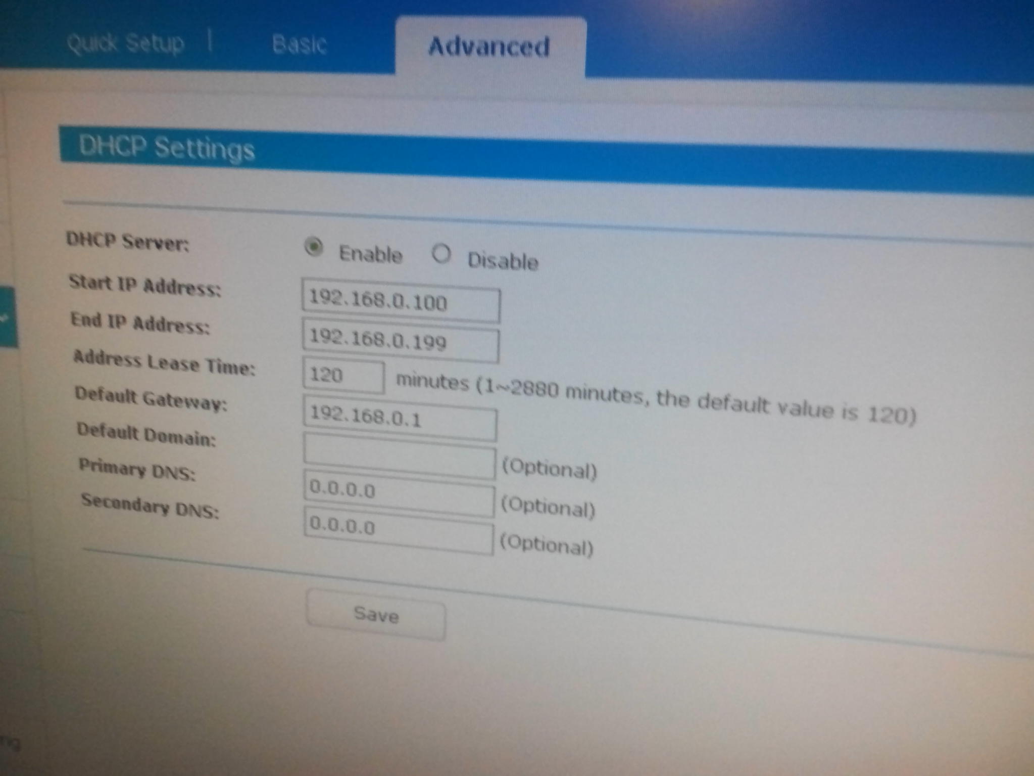

                      Mis moodi saab muuta ruuteris dhcp vahemikku. Ma üritan kuid alati on mingi error. Sain aru et kui kaamera on 192168.1.10 ja ruuter start ip algab 192.168.0.100 ja lõpeb 192.168.0.199 siis ei saagi tööle no tahtsin end ip piiriks panna 192.168.1.199 ja ei luba ,tuleb error

                        Ju siis ununes ruuteris "Subnet Mask" 255.255.255.0 pealt muutmata või midaiganes? Sa siis seda veateadet lugeda ei üritanud?

                            Ma arvan, et subnet mask las jääb nii kuis on. Pigem oleks vaja terve ruuter viia uude vahemikku.
                            DHCP 192.168.1.100-199
                            Gateway 192.168.1.1
                            Kas kuskil on veel see 192.168.1.1 vaja märkida, ma ei tea.
                            Veel jääb küsimus, ega teenusepakkuja seda mingi automaatkonfiga üle ei taha hiljem kirjutada?
                              #74
                              Vs: Ip kaamera seadistamisega hädas
                              Niisama numbrite ,,üle löömine,, ei anna tulemust proovitud. Error ist loen välja et ip aadress pole samas subneti maskis koos lan ip aadressiga

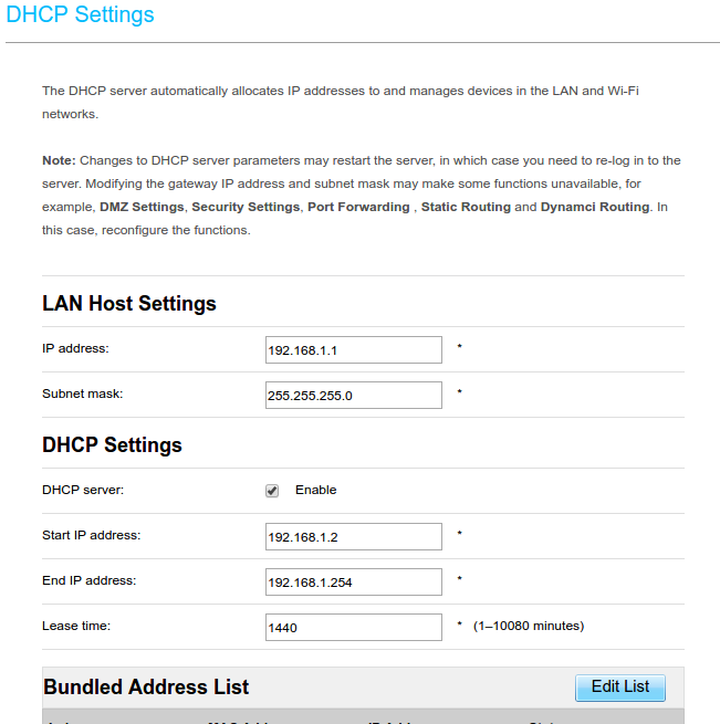

                                Mul küll 4G ruuter, aga algne seadistus, muud ei ole näppinud, kui ainult nupust Wi-Fi lülitasin välja. Ehk on abiks.
