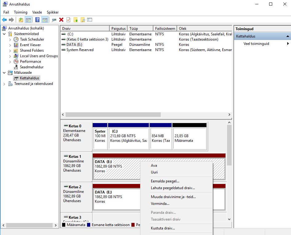

                            Ma kasutan arvutis kahte 2TB ketast ja need on Windowsi poolse tarkvaralise RAIDiga peeglis. Ei ole vaja spetsiaalset kontrollerit. Kettad on ise erinevad, üks WD RED ja teine Seagate mingi surveillance series.
                            Lihtne üles seada. Andmete säilimine on tagatud ketta lendamise korral. (mõlemad korraga vähetõenäoline)
                            OS jaoks on SSD. Windows RAIDi vist ei saagi teha süsteemikettale.

                            Ainuke miinus on selle asja juures see, kui elektrikatkestuse korral arvuti seisma jääb siis kettad hakkavad sünkroniseerima, kuskil 8h järjest ragistamist. Samas protsess toimub taustal ja võib panna arvuti seisma, järgmine kord jätkab.
