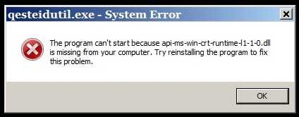

    Windows tunnistas Gemalto ID kaardi lugeja ka omaks.Edasi,kui vajutada ID kaardi haldus(kaart on lugejas), siis tuleb ette kiri:vaata lisatud fotot.
    Proovisin ka reinstalli,kui midagi ei muutunud.Edasi ei mõista midagi teha.

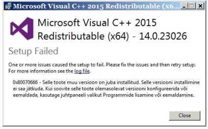

    https://www.microsoft.com/en-us/down....aspx?id=48145?
      Vs: Ei saa ID kaarti toimima.
      Tänan pakkumast,aga...
        Ja ise nad millegipärast arvavad, et säherdune probleem võib tekkida vaid vanema tarkvara korral, sinul aga väidetavalt on kõige uuem.
        Üks võimalus oleks näiteks https://docs.microsoft.com/en-us/sys...nloads/procmon abil vaadata, kust kohast seda faili siis otsitakse ja kus kohas see reaalselt asub. Äkki peadki selle C++ kadunud komponendi reinstallima? Ei oska arvata. Ega aidata.

          Muidugi esimeses postis toodud aken kirjega The program can`t start ... on ikka alles kui vajutan mistahes ID programmi ikoonile.
