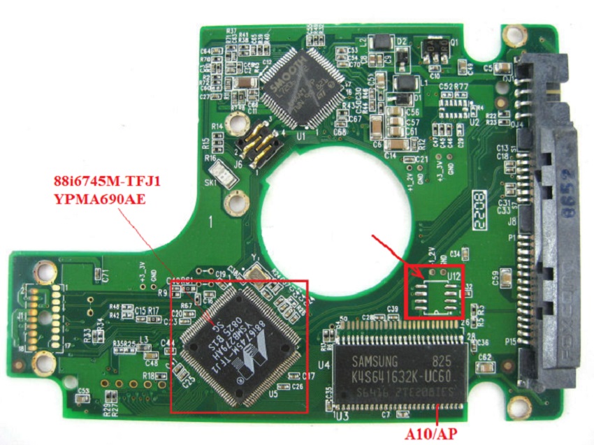

                      Jep, osadel neil kontrolleritel on so-8 kestas bios aga kõigil mitte. Mul see kontroller, millel see asub lisatud pildil nähtava suure Marvelli peakiibi sees. Midagi teha pole, nii ta tehtud on. Plaadil on koht küll täitsa selle välise bios-i jaoks aga ilmselt kasutati seda varemases generatsioonis, kes teab aga ilmselt nii oli. Ketas ju juba 2007.a toodetud ka.

                      Pildil siis pole konkreetne kontroller, suure kivi markeering on punasega ja selle so-8 kestas biosikivi asukoha märkisin ka, seda aga nagu märkisin, sellel kontrolleril ei ole.

                        Huvitav jah, Samsa kettal on see chip 88i6525-TFJ1, mälu on täpselt sama ja tolle Smooth mootorikivi asemel on miski muu aga sama jalgade arvuga sitikas (HA13645).
                        Seda mälu peaks ju leidma kergesti, sest paljud kasutavad seda mälu ja pole ta õnneks nii pisike kah et õhuga kätte ei saaks ja pastaga tagasi.

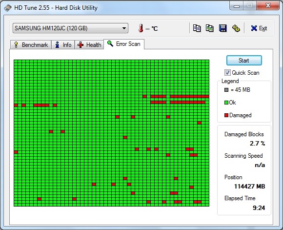

                          Ja samas, teine Samsung, vana IDE liidesega HM120JC (120gB) 2006.augustist läks tuksi mitte millestki - ühel päeval lihtsalt seda arvutis justkui ei eksisteerinud, väliselt lasi vaid niipalju ligi, et näitab partitsioone ja sadakond mega mahukasutust aga vaba ruumi kasutada ka ei lase.
                          Hiljem siis selgus, peale pooltteist päeva skanneeringut, et kettast päris palju on punane, millest - üleöö laual seismisest? Õnneks siiski lõviosa materjalist oli heas korras ja vabavara taasteprogramm sai ilusti hakkama, rohkemgi õnnestus taastada kui endateada sellel kettal materjali oli
                          Kas või miks alljärgnev pilt tekib? Esimene järjestikkune osa just - pea käib vastu plaati?

                            HD Tune pilt peaks tekkima mehaaniliste vigastuste korral, kuid tegelikult saab vahel tõesti mõned uuest ära ka. Ma kasutan Viktorija softi ketaste vaatluseks, on täpsem ja ülevaatlikum, võimaldab teha vigade asukoha kohta logi, võimaldab sector edit teha jne.
