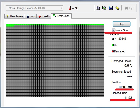

                  Mis võib olla pildil kujutatud tõrkeotsingu meeletu ajakulu põhjus?
                  Reaalselt on teada, et füüsilist tõrget kettal ei ole.
                  Arvutisse paigaldatuna võtab sama skaneering aega umbes 2 tundi, USB karbis - ilmselt siis laiaslaastus 10 tundi.
                  Lisaks on probleem, et ükskõik millisesse pesasse ma ta emaplaadile ühendan tahab arvuti bootida sellelt kettalt ja pean mitu korda restartima enne kui käivitub õigelt kettalt, biosis on asjad paigas ja selle järgi peaks boot toimuma oma kettalt.
                  Igaljuhul kui arvuti lõpuks boodib siis Windows käivitub väga aeglaselt.
                  Ma ise oletan, et tegu on mingi viirusega?
                  Recuvas lasin tunde skaneerida ja leidis kiirelt ligi 500 000 faili kuid siis jääb skaneerima tundideks ja enam juurde ei leia aga eeldatavat ajakulu ka ei anna.
                  Pildifailid jne taastab ka ära aga mitte kõiki kuigi ühtki punast või oranzi märki ei näe, kõik on rohelised, teadaolevalt peale kirjutatud midagi ei ole ja reaalis on 500 (465GB) kasutusel natuke üle 100GB - vaba ruumi näitab juhtpaneelil 360GB kuid kui kettale sealt ligi üritan saada siis sana mõne kausta mille mahud on väikesed ja User kaustas dokumente ei näita.
                  Teada on, et endine omanik sellele kettale oli mingi valemiga algse Win8 kõrvale topitud veel ka 10 aga kuidas - ei tea, igaljuhul oli teinud seda arvutis. Lisaks näitab Recuva 32 recovery salvestist kettast - miks? Nagu kirjutaks mingeid koopiaid aga miks ja kuhu?
                  Ühtegi tõrget ei saa nii arvutisse paigaldatuna kui USB karbis, ka ühe bad sectoriga ketastelt olens aanud aeg-ajalt teateid, et kettaga pahad lood, sellega mitte.
                  Mis võib olla põhjus, et ketas suhtleb väga aeglaselt?

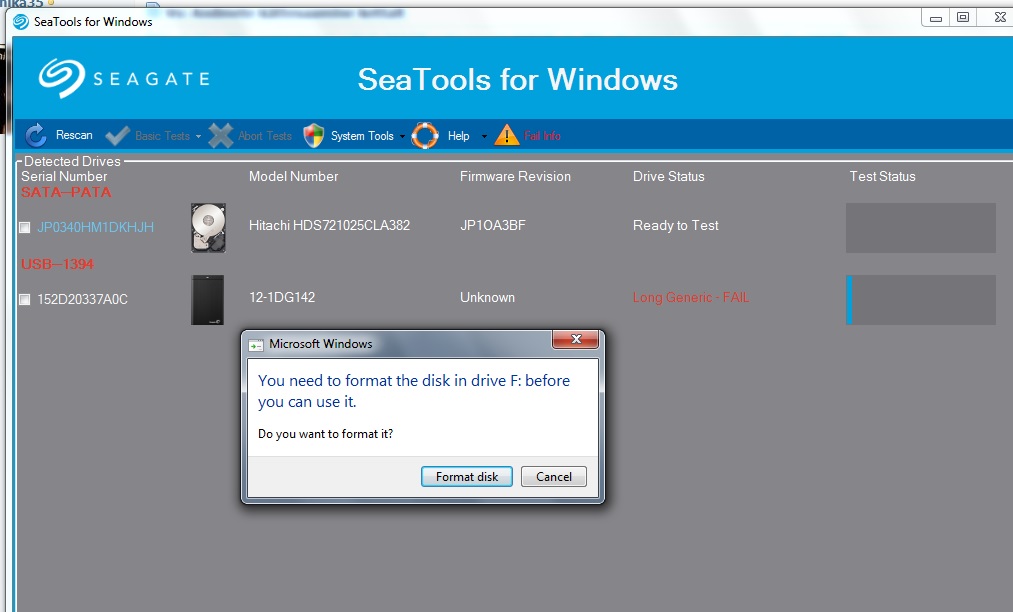

                      HD Tune (ja ka Pro) mõlemad andsid infot, et ketas ise on füüsiliselt korras, USB karbis ta üks kord andis 3-4 sektorit aga täpsem vaatlus andis kollased tulemid.
                      Igaljuhul arvuti ei ütle kordagi, et kettaga halb lugu, üks 250GB samsung mil paar punast, see karjus iga veerand tunni järel, et vaja recovery teha.

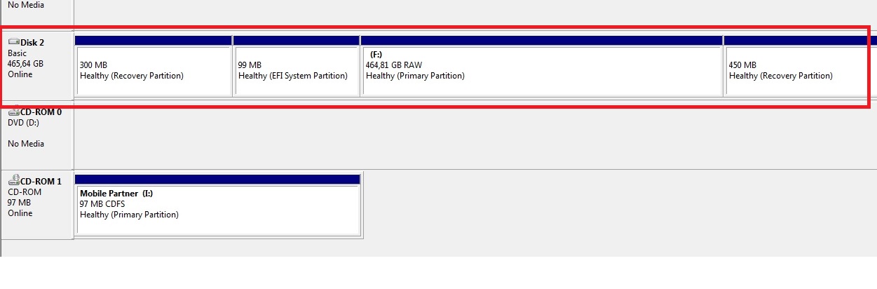

                          Täis ei ole - "My computeris" näitab 360GB vaba ruumi 465GB-st. Ehk siis kasutusel on natruke üle 100GB<br>
                          My Computeris kui ma ketast klikin ilmub nagu ikka - "Program files", "Users", mingid "Windows" jne kaustad - hetkel uuesti vaadata ei saa kuna panin käima Seatoolsi pika testi ja see võtab nüüd tunde.<br>
                          Kui näiteks üritasin seal klikkida "Users" kaustu lahti siis sain väikese mahuga paar kasutajakausta, andmed mida tahaks saada aga asuvad seal. <br>

                          Kui panen ketta USB karpi siis Seatools ketast sealt ei tunnista <img src="images/smilies/frown.png" border="0" alt="" title="Pettunud" smilieid="11" class="inlineimg"> <br>

                          Allolevas manuses siis "Disk managemendis" nähtav info - Seal siis need partitsioonid on need mida ma näen. Miks on 2 recovery partitsiooni? Kas siis mõlema Windowsi omad?<br>
