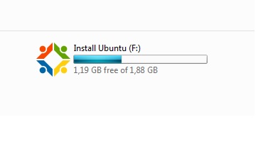

            4. pilt siis Ubuntu mis mul USB-l

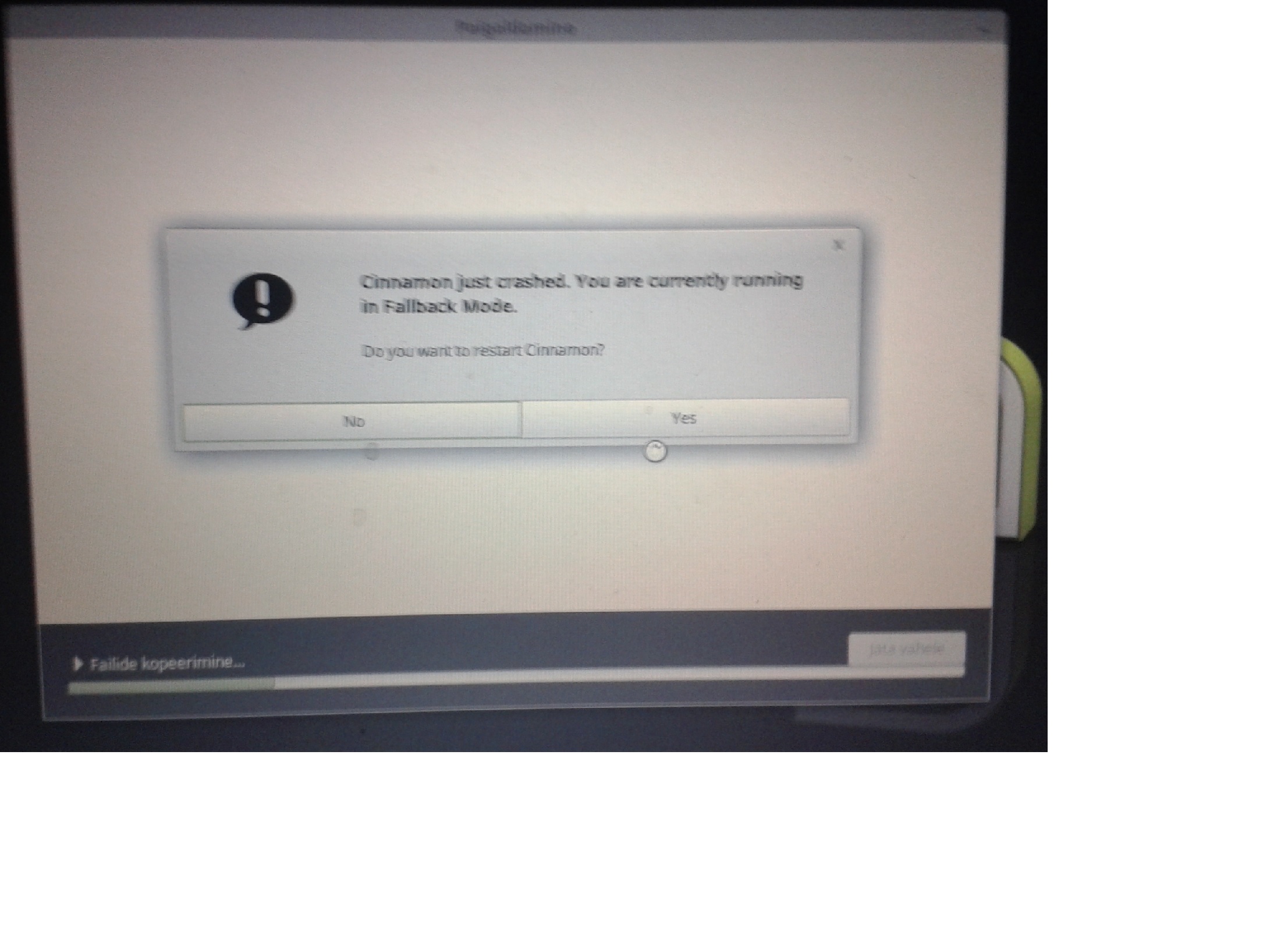

            3. ekraaniteade mis kõige lõpuks saan kui DVDlt installida üritasin (kahjuks kehva kvaliteet, telefoniga tehtud pildid)

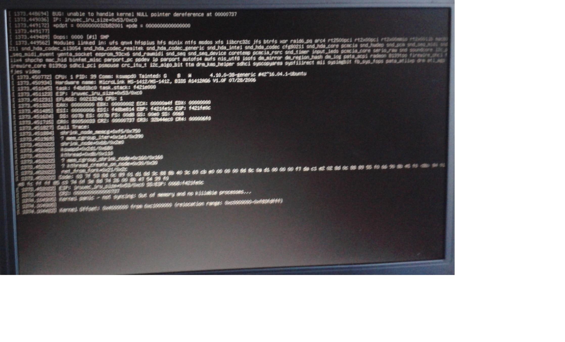

            2. sain esimesel katsel installi käigus

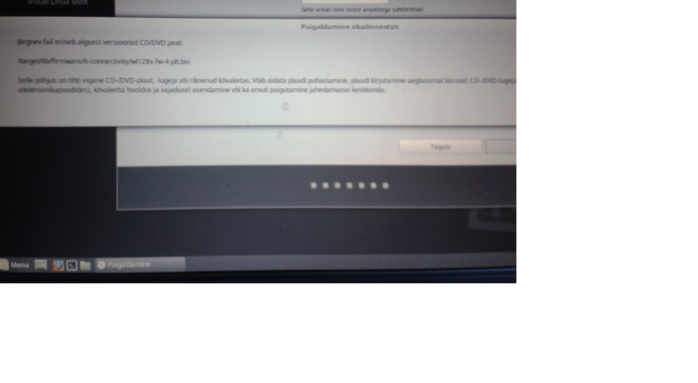

            1. teade, et fail erineb algsest mis CD/DVD peal, neis lasi "Skip" valikuga edasi minna

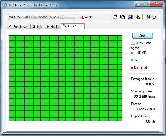

                Esialgu HDD tune pilt ketta kontrollist, tegu siis AEGLASE testiga, 100% ilma sektoriteta - küsimus teadjatele - kas sellest on võimalik mööda hiilida? kas on võimalik, et EILE saabunud TEHASEPAKENIS ketas on ikkagi vigane, vaatamata testi tulemusele?
                E: kontrollisin ka ketta tootja lehel ketta tausta, on olemas seal, ainult, et kuna ta on toodetud ligi 10a eest siis tootja garantii on lõppenud 6a eest.
                Ketta test on tehtud lauaarvutis, USB- SATA/IDE silla vahendusel, sama asjaga sain ka rikkis ketastele ligi, seega usun, et see ka töötab nagu peab.
