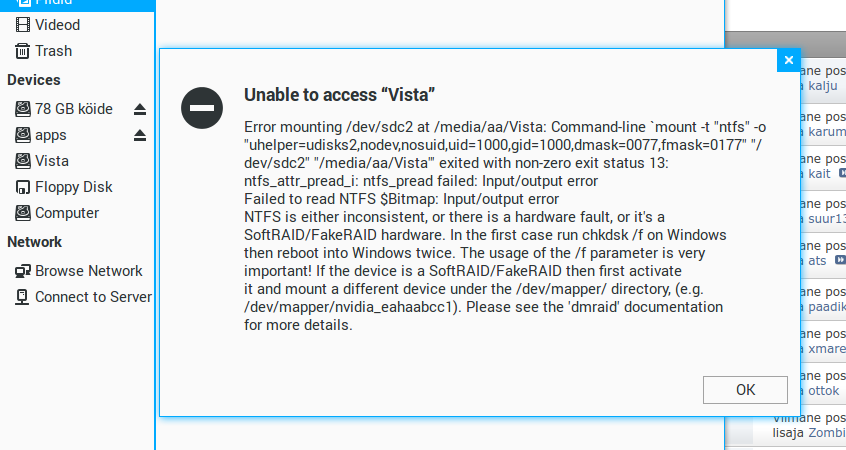

        Värskendaks siis teemat. Läpaka ketas. Pärast mõningast seismist, nädal, kuu, ei küsinud, oli seismise ajal ära koolenud. Omaniku tütar olevat mingi IT-spetsialistiga suhelnud, see olevat ütelnud, et ketas täis ja tuleb uus läpakas osta. Lauaarvutis linux räägib piltidel olevat unejuttu. Apps ja Vista ikoone failihalduris näitab. Lubuntuga sai pärast väikest mõtlemist apps sisule ligi, Zorinil andis mingi recycle bin errori. Vistale ei saa kummagagi ligi, ei haagi, ei ava, tuleb pärast mõningast mõtlemist see pikk veateade. Arvuti startides ketast ei näita ja ka F12 klahviga bootmenüüs. Linuksi Kettad partitsioone näitavad. Pidavat kettal olema paar ajaloolist pilti kohalikust külast, mida enam netist kuidagi ei leia. On mingid võimalused andmeid kätte saada või peab piltide mälestuseks mõned õlled tegema?

          Vs: Andmete kättesaamine kettalt
          Võta korra elektroonikaplaat kettalt maha, puhasta mootori ja RW peade kontaktid ära. Vahel see üllatab .
          Ma olen ka niiskusetõket pruukinud selle juures, kui on näha et kettas ellu jääb.
          Seejärel võib proovida külge haakida läbi USB, on aeglane aga limiteerib SMART info kasutamist ja laseb ehk data maha lugeda. Siis juba vaatab edasi.

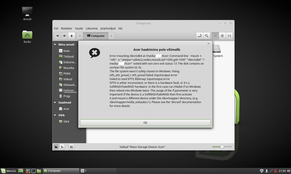

            Sattus kätte täpselt sama mudel kuid veidi vanem seagate ketas millest siingi oli juba juttu varemalt.
            Käesoleva siis esialgu ühendasin Win arvuti järgi, mõne aja järel arvuti tundis ketta ära, siiski ei näita ketta mahtu. Ja ei lase ka välise USB otsas ligi.
            Mure ka, et arvuti oli kaitstud parooliga (parool on olemas) - kas üldse on mingit võimalust siis ligi saada?
            Ubuntu arvuti tunneb USB otsas ketta hetkega ära, ketas pärit ACER läpakast ja Ubuntu menüüs näengi seda Acer nime all, siiski ei pääse ka seal ligi - saan alljärgneva teate. Kustutatud kohad on mu arvuti nimi ehk siis pole olulised.
            Nagu aru saan siis kettal probleem windowsi süsteemiga mis ei ole korralikult sulgunud ehk lõhnab väga selle teise, sama mudeli Seagate järele mis mul siin mõne kuu eest jutuks oli.
            Kas paroolialusele kettale üldse saab ligi või ei ole midagi teha, sealt sooviks saada 200-300 pilti, muu on vähetähtis ja kuulub ajalooprügikastile.
              Täpsusta, kas Windowsile on lihtsalt sisenemise parool peale pandud või on ketas läbinisti krüpteeritud. Esimesel puhul on Linuxile suva, failidele saab ligi, teisel juhul mitte.
              Ubuntu asemel kasuta PuppyLinuxi live-CD-d, nagu varemgi soovitasin. Sellega saab rohkematele asjadele ligi; Ubuntu on rohkem igapäevaseks kasutamiseks, mitte ketaste elustamiseks.
                Esimene variant.
                OK, pean uuesti vaatama.
                Tundub, et paar posti varasemalt on sisuliselt sama probleem olnud, ei süvenenud aga veateade paistab suht sarnane. OK, vaatab edasi.
