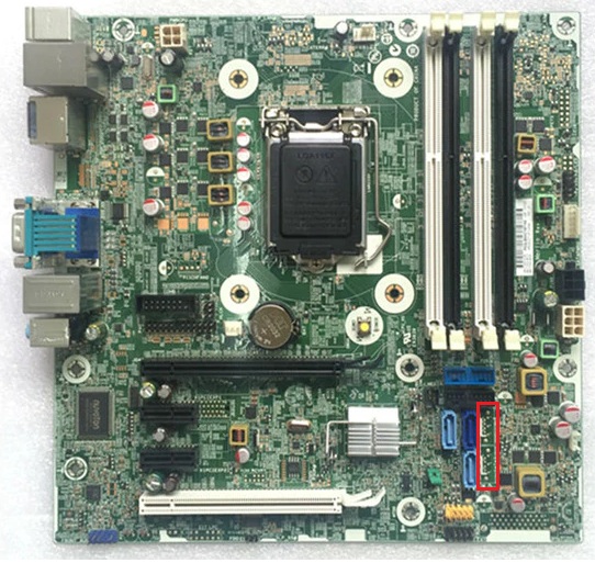

    Kas kellelgi on kokkupuudet emaplaatide SATA pordi tühjade kohtadega, et probleem on, et sooviks lisada lisaketta aga tehase poolt ei ole plaadile pesa paigaldatud, koht näib olemas aga kuna ei ole varemalt aretanud neid pesasid siis oleks hea teada, et kas ainuüksi lisapesa paigaldus sellele tühjale kohale annab ka töötava liidese või eeldab see ikka tehases juba mingi süsteemi eelseadistamist, et selle paigaldatud pesaga ka reaalse suhtluskanali saaks luua?
    Emaplaat siis alloleval pildil, punases ristkülikus märgitud koht plaadil, kus on olemas 2 SATA pesa ühendused aga füüsiliselt tehases neid ei ole paigaldatud - kas kui ise paigaldada, see töötaks?

    Vaevalt, kuigi ega keegi ei keela proovida.
    Väga tõenäoliselt on ka kontroller plaadil mingi säästuversioon.
    Ja BIOS-is pole lisapeasadega arvestatud tõenäoliselt.
    Kõige lihtsam on paigaldada sobiv lisakaart.

          Chipseti kontroller (Q87) tunnistab kuni 6 SATA porti. Kui panna SATA pesa plaadile, saab juhtuda kaks asja - 1) asi hakkab tööle; 2) asi ei hakka tööle kuna BIOSis on vastavad kontrolleri pordid "disabled" ning midagi muud ei juhtu.
          Tasub vaadata kas trükiplaadil on midagi pesa ja kontrolleri vahelistes serial-ühendustes, seal on ju kaks balanseeritud kanalit. Kui peab olema ja ei ole, ei hakka selle pärast tööle (= olukorraga kus porti pole ketast ühendatud).

            Seda mõtlesin alguses ka. Samas ega sealt plaadilt väga aru ei saa kuhu mis rada veetud on ja kõike ei ole nähagi, osa plaadi sees.
            Google olen ilmselt lihtsate otsingutega suutnud peeti keerata või on see mingi google oma "teene", et midagi otsides saad tonnide viisi kommertspläusti ja müügilehti, püüdsin otsida infot, et kas nendest 2 kanalist midagi mõõta ka on - no näiteks kui joodaks sinna mingid juhtmekesed ja vaataks ostsilloskoobiga, et kas seal mingit elu üldse peaks nägema? Arvutit sisse lülitades mingi loogika ütleb, et nagu ju peaks? Kui kontroller püüab ketast sealt tuvastada? Kui püüab siis ju peaks ideaalis olema seal pordis ikkagi elulootus ja edasi võiks pesa juba sinna joota.

            Eks see väike korpus ongi põhjus miks pole seal piisavalt ühendusi, reaalselt on 2 vaba kettakohta - üks 3.5 ja teine 2.5 kettale, need päris tehases ette nähtud lisaketaste jaoks aga plaadil on ainult 1 tühi port hetkel ehk siis maksimaalset võimalikku raudvara ikka nagu kasutada ei saa.
