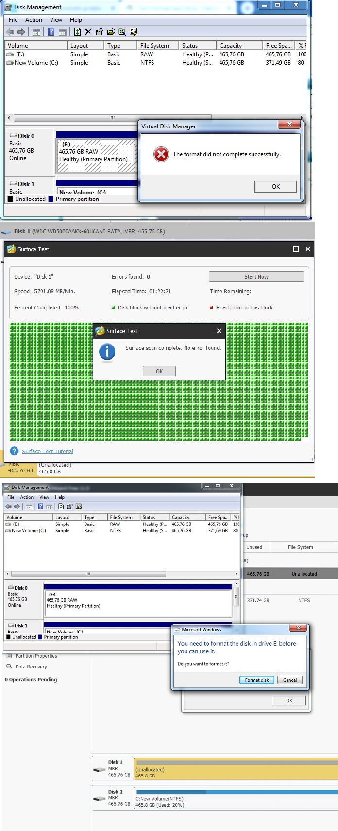

"The format did not complete successfully"
    Mis võib olla põhjuseks, et saan niisuguse teate kui püüan ketast teha kasutatavaks?
    3 täiesti identset ketast, 2 töötaavd ideaalselt aga 3. ei taha kuidagi arvutile end olemasolevaks muuta.
    Kettakontrollimise programmidega on kõik nad nende programmide järgi täiesti korras, Crystal disk, minitool jne, väidavad, et nad on korras.
    My Computer menüüs aga see probleemne ketas siis ainult oma tähega tähistatud, antudjuhul siis E ketas, mahtu ei näita, propertis näitab 0 kasutusel/0 vaba, Disk management näitab kogu ketta mahu, probleemi pole, bad sektoreid ka ei ole, formattida ei luba, saan teate mis pealkirjas.
    Mis võib põhjus olla?
    Mingi kirjutuskaitse?
    Kuidas mööda minna? Või mingit programmi millega saaks failidele ligi? Või kui ligi ei saa, kuidas saan selle ketta kasutatavaks muuta, et arvuti tunneks?
    Kas kui jätan selle ketta arvutisse ja ühendan lahti põhiketta ning (üritan?) sinna tundmatule opsüsteemi peale kirjutada, saaks pärast seda formattida või see (kuis eal on) kirjutuskaitse ei luba ka opsüsteemi kirjutada?

      Vist jään hätta...
      Proovisin seda mini tool-i "Wipe Disk" ja 0-de kirjutamist aga peale umbes poolt tundi ei liikunud seal ükski number, kõik kastid püsisid 0% kogu aja, lõpuks peatasin lihtsalt selle operatsiooni, ühtki veateadet ei saanud, lasi selle sulgeda.
      Äkki seletad täpsemalt, kuidas ja millega ma veel proovida võiks?
      Ketas on HP arvutist, 8300 vms, peal kleebis mingist OEM teemast.
      Muidugi ei ole välistatud, et seda ei ole mingi muu seadme järgi ühendatud. käivitustsükleid oli tal mõnisada, töötunde mingi 4000, justkui mingid imelikud pikad töötsüklid, äkki kuskil mingi videosalvesti kettaks olnud vms?
      E: kui see krüpteeritud on siis kas kui ma ta ainsaks kettaks arvutisse jätan ja mingi suvalise win lähenen siis vist saan ka ikka samasse punkti?
      Need kõik google otsingu esimesel lehel olevate tulemuste katsed on pm tehtud,
      vaatasin, et kas kusagil on kellelgi olnud kokkupuudet ja kas on niisugust ketast püüdnud op-süsteemiga üle töödelda aga tundub, et kas ei ole seda proovitud, andmed puuduvad vms, ainus mis leidsin ja mis lõhnab ka mingi kõhutunde järgi sarnaselt, et kui üritan, saan vastuseks midagi sarnast: https://www.drivereasy.com/knowledge...lation-solved/
      Isegi infot, et mis seda asja põhjustab - tutkit, bad sektorid, viirused, krüpteering... ok, viirus äkki või siis krüpteering, muud variandid ei saa olla.
      Aga seda, kuidas selles nüüd selgus saada ja asi toimima - googles tõsiselt ka paistab taandareng

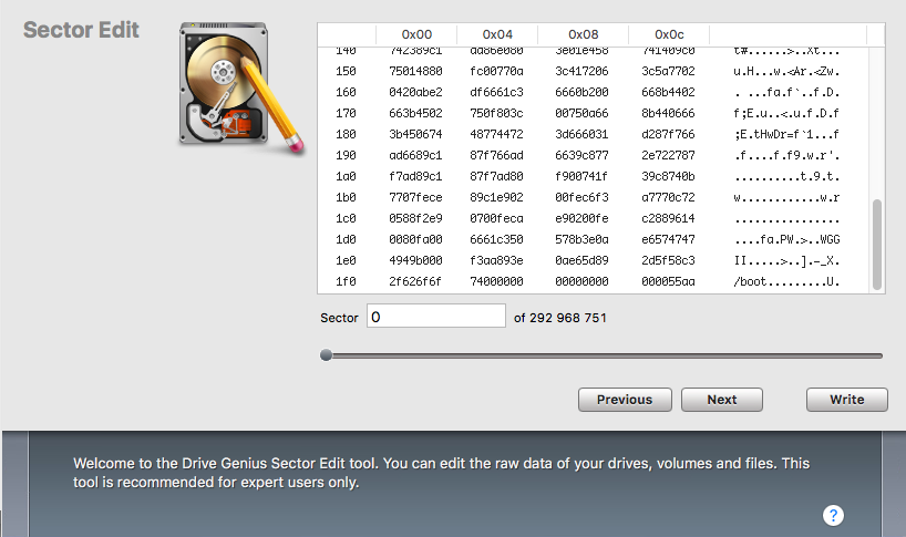

          Ma olen selliseid tõrkuvaid kettad praavitanud hoopis Mac keskkonnas, seetõttu ei oska ma head nõu anda millega vindoosnikus teha, viimati oli mul vist Viktorija 4 vindoosnikus selleks. Mäkis on Drive Genius, millega pole probleeme jäänud.
Name:	Screen Shot 2019-07-07 at 15.29.53.png

                        Hm, sellel E kettal näen - RAW File System.
                        Kustuta see RAW partition ja tekita uus NTFS. Siis format.
                        Kui tahad RAW-i NTFS-iks keerata, et info alles jääks, siis siin on mingi õpetus

                          Huvitav jah, mingiaeg näitas siis seda, nagu pildil olemas. Peale seda üritasingi formatit teha minitool-ga, see recovery sai ka läbi, näitas mulle kogu mahu kettal ja samapalju mahtu kettal kasutatuks
                          OK, proovisin siis korra veel minitool-i formatit ja voilaa, õnnestus sel korral. Nüüd ketas olemas ka my computeris koos kogu vaba ruumiga.
                          Nõme, et jäi teada saamata, mis selle anomaalia tingis. Eile õhtust juba proovisin ja täna pool päeva aga targemaks, et miks see jama oli, ei saanudki :/
                          E: andmete kättesaamise osas kui ketta arvutisse panin siis ma muidugi seda my computeris ei näinud üldse (nagu ka teise samasuguse ja sarnase algallika ketta puhul), korra panin siis ka Recuva tööle, lootuses, et äkki näitab midagi, see ei leidnud seda üldse ja matsin mõtte maha isegi proovida.
