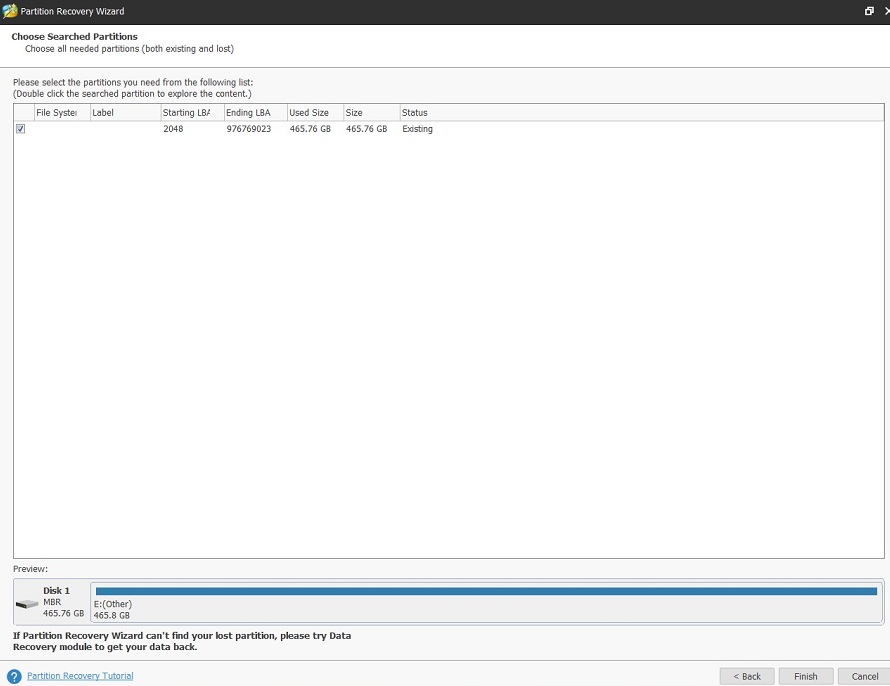

      Viimati kui tegin minitooliga seda "recovery" testi siis peale seda nägin minitooli partition wizardi töölaual justkui kettal oleks olnud üks partitsioon alla 100MB (äkki mingi windowsi recovery asi) ja ülejäänu oli siis nagu vaba maht.
      Samas see recovery test, peale mida proovisingi uuesti formatit, mis ka õnnestus, sai kummalise vastuse - kogu ketas justkui täis

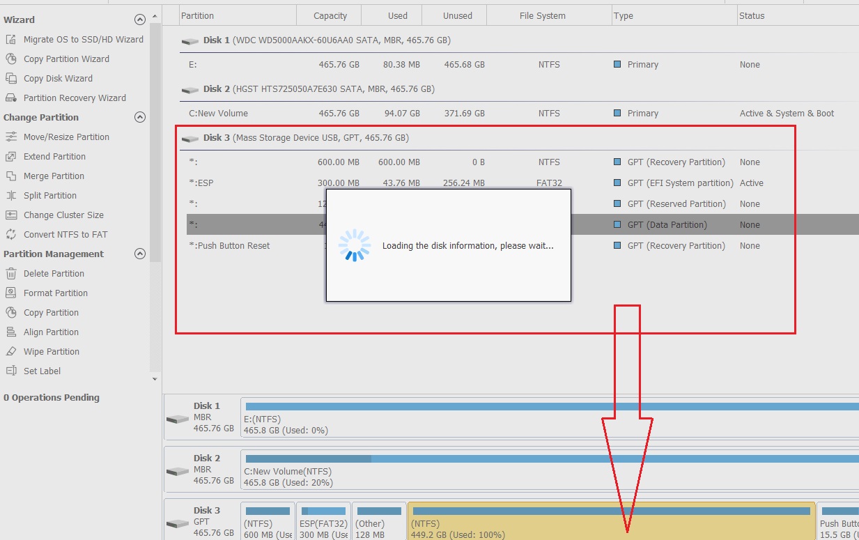

            Kuna sai neid programme nüüd arvutisse ja meenus veel üks eelmisel aastal probleeme tekitanud ketas, mõtlesin, et proovin ka seda mini-tooliga kui juba üksiti siin see nädalavahetus nii läinud, et kas annab elumärke, näib, et vähemalt USB karbis ta on elus küll aga häirib see ülesehitus - kas FAT32 mitte ei ole mälukaartide ja USB pulkade teema? Ja mis põhjusel see push button reset võiks olla?
            Suhtlus on sel kuidagi aeglane, surface test näitas 100% vigadeta, ilmselt siis ka mingi vigane fail?
            Kas selle puhul annab kuidagi asja lihtsamalt loetavaks teha, et failidele ligi saada? Pildifailid pm mida tahaks päästa.
            Tabel partitsioonidest siis jälle manuses
              et ketta server reseti teeks.... on selline nupp tollel kettal?
                Vs: " The format did not complete successfully "
                Kaugel sellest:
                Seagate ST500LT012, tavaline 2.5 HDD.
                Mõlemal olid need anomaaliad, et ühel hetkel arvuti ei käivitunud enam. Kauplus leidis kohe, et ketta viga ja suure hurraaga määriti omanikele SSD pähe, kui neid minitool-e ja asju saab usaldada siis näib, et füüsiliselt pole neil nagu midagi häda, ühtki punast sektorit ei ole leidnud. Lihtsalt on mõlema arvuti kasutajad olnud tavalised inimesed, tehnikat mitte jagavad ja ma ei imesta, et salvestatud on suvalistesse kohtadesse ja kui mingil hetkel olnud mingeid tõrkeid siis veateadete puhul võib olla, et reageeritud toite väljalülitamisega jne.
                Ühine on neil ketastel see, et välises USB karbis ta suhtleb arvutiga maru kaua enne kui olemasolu näitab, ilmselt siis midagi on seal sassis. Mõlemalt sain ka asju kätte. Huvi pakkusid pildifailid, jpg failid olid ühel suures osas saadavad, need aga mis pildistatud telefoniga, miskipärast ei avanenud kuigi näitab, et on excellent korras aga ei ava, ehk viga siis äkki nende failide salvestuses?
                Sel kettal oli siis algselt Win 8, seal on 4 partitsiooni, seda FAT32 osa ei ole. Omanik pusis sinna ise kuidagimoodi win 10 kuigi teades tema tehnikaalast osavõtlikkust siis oli see käik ilmselgelt viga kuna ma never ei usu, et ta suutnuks selle ketta teha puhtaks varasemast, eelpaigaldatud opsüsteemist ja muust kamast mis seal ilmselt oli. No igaljuhul olid anomaaliad tekkinud kohe alguses kui seltsimees oma win10 sinna toppis, kuhjati muidugi sinna siis mitme aasta pildifailid ja lasti eelkooliealisel nagal seda arvutit veel ruunata mängimiseks ja kui mäng nihu läks, elas see end ka arvuti peal välja..kartsin, et on füüsilised vigastused, ketas anti kätte, et kui äkki saab midagi sealt kätte...noh, midagi sai, sajad jpg failid, abiks seegi. Arvasin, et see ketas on vigaseid sektoreid täis aga näib, et vist polegi asi nii hull.
                Nüüd teine, samasugune - see millel on see FAT32 sektor, see pärineb vist Acer? läpakast, üsna uus, samamoodi kasutaja tehnilist poolt eriti ei jaga, tal oli kunagi kalduvus salvestada asju suvalistesse kohtadesse ja ma mõtlen, et äkki ei ole see kuhugile kadunud ja salvestas kuidagi mõne faili valesse kohta, viga oli üsna järsku ilmnenud, samamoodi lajatas Tartus see kauplus kust ostetud arvuti, et ketas on läbi kuigi midagi nad seal esmasel käimisel ei olevat kontrollinud, jutu põhjal lihtsalt anti see diagnoos. No topiti sinna siis jälle kallis SSD sisse, arvuti töötas ja kõik OK, töötab minuteada siiani. Sõber tõi ketta, et äkki saan sealt midagi (pm mõtles ta siis varujuppideks), proovisin ja sain sealt mõned failid kätte, see oli kiire katsetus, näib, et ilmselt ka sellelt on asju võimalik rohkem saada, jällegi kui pildid mis sain talle näitasin, ütles, et oleks pagana hea kui saaks fotosid säästa aga samas ka ei midagi olulist, et neid kuhugile spets asutusse peaks minema kaevama kullahinda makstes - niisuur väärtus neil ei olevat, et kui saab.
                Seega, kaks ühesugust ketast, arvasin, et nad ongi kehvad...et Seagate tundub kehvem, neil pidi rikkeprotsent olema kõrgem.
                HGST, Toshiba ja WD paremad, paremuse järjestus umbes niisugune.
                Siin tundus peale kiiret eilset proovimist lihtsam küsida, et äkki kellelgi kokkupuudet, et miks see süsteemikataloog niisugune on ja, et kas suhtluskiirust arvutiga saab kuidagi parandada (mõtlen, et kui mõni kaust liita olemasoleva teise kaustaga)?
                Ei mäleta, kunagi on saanud kusagilt loetud, et mis välist USB ketast mõjutab jne, et kuidas paremaks teha jne, ei leidnud kiire otsinguga ja kümneid lehti lapata ei taha ühe jutiga.
                Sellele Push Button Reset küsimusele oleks muidugi saanud kiire vastuse, aga ei taibanudki samalajal seda googlesse jälle kirjutada
                https://technet.microsoft.com/en-us/...38307(v=vs.60) ütleb, et selle kausta kustutamine ilmselt hea ei ole kui tahan sealt kettalt proovida asju kätte saada.
                Tegelikult muidugi saab veelgi vastuseid googlest aga probleem on see, et adekvaatset infot kuidas parandada ketta suhtluskiirust, seda peab otsima nagu nõela heinakuhjast ja siis tundubki lihtsam küsida, et äkki keegi varem kogenud.
                Seega katsun vaikselt ise mõtelda ja toimetada, mingi piirini on nii huvitavamgi ja kaotada pole siin midagi
