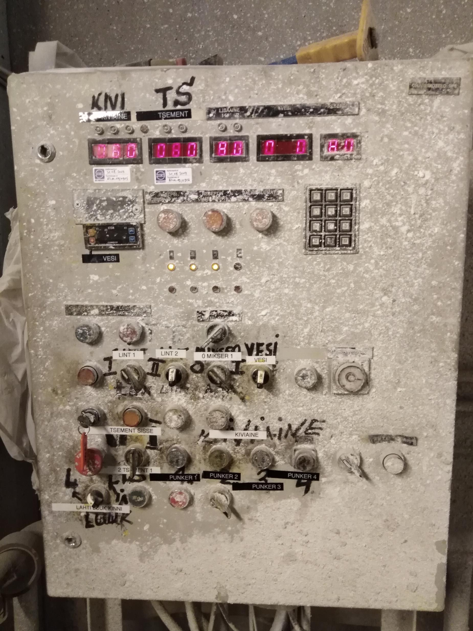

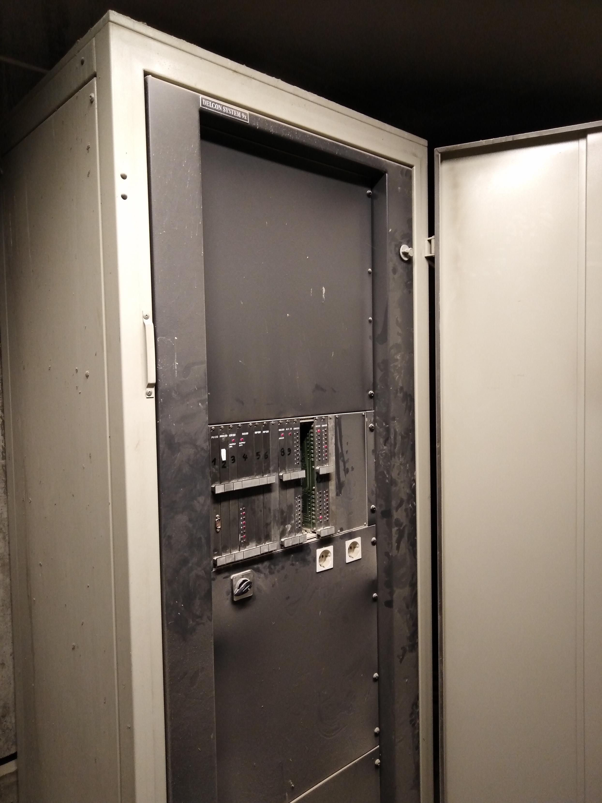

                        Sain lõpuks pildid Huaweist välja kui huvi pakub. Eile tehti juba segu uute seadmetega.
ID:	872245Click image for larger version
