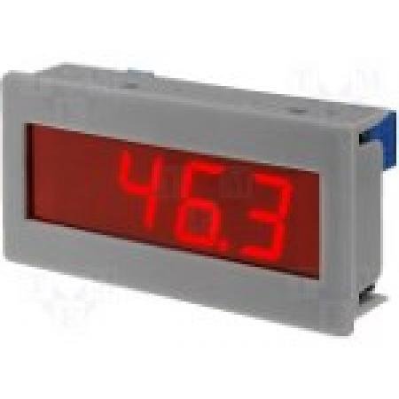

    On sellised kolm riista. Kõik 0,2 V voltmeetrid.
    Kui panna nad shundilt pinget mõõtma saaks ampermeetri.

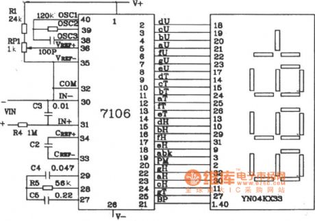

    Nendel mis baseeruvad mikroskeemil IL7106N (tüüpiline kasutus ka odavates digitestrites, sageli ilma korpuseta, vene analoog on КР572ПВ5А, selle järgi saab venekeelseid kirjeldusi), tõesti ei või toite ja sisendi "miinuseid" kokku panna. Millalgi ostsin kah sama mikroskeemiga voltmeetri, samuti "paneeli-..." ("Panel-meter" - ?) nimega, aga kas ta just üks nendest siintoodutest oli... Sellise kasutamisest auto pardapinge mõõtmiseks on siin foorumis varem juttu olnud - samalt autoakult toitmiseks vajab galvaanilise lahtisidestusega toitepinge muundit. Kasutamise skeem kah:
    КР572ПВ2А tehti 5V toitega ja LED-numbrite juhtimiseks, "lääne" analoog ICL7107.
    http://www.circuitstoday.com/digital...-using-icl7107 on tüüpskeem sellisega.

      Ühes näites oli toodud olukord kus mõõdetava miinus ja maa olid koos.
      Pluss toitesse läks 5 V ja miinusesse -5 V.
      Siis peaks vast ainult -5V eraldi tegema kui ta auto pealvoolu mõõdab.
      (Ühel noorhärral oli selline soov.) Mingi mikroskeem oli mis +5st -5 tegi.
