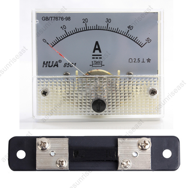

    Ei ole sellel sees šunti.
    Kui šunti pole, siis pole ta ju ka mingi 10 A mõõteriist.
    Paned 5A šundi ja on tegu 5A riistaga.
    Kui skaala max on 10 A jagad skaala numbri kahega.
    4,7 A on näit 9,4 A
      Vs: Ampermeetri ühendus
      Kui šunti sees pole, siis pole tegemist tõesti mitte ampermeetriga, vaid millivoltmeetriga. Millise millivoltmeetriga täpsemalt, see peaks olema tavaliselt peale kirjutatud (50mV, 60mV, 75mV, ...).
      See on näiteks 75mV voltmeeter.

        60mV on

            Kuskil 6 cm 1 mm2 raudtraati lubab hädapärased mõõtmised ära teha.

                Tee ise shunt: nii väikesele voolule on see kökimöki. Pealegi pole Sul täpsust vaja.
                  Äärmisel juhul võid ju jah kasvõi peotäie pisikesi 0.1Ω takisteid paralleelselt ühendada, kõige odavam variant ei läheks isegi mitte poolt euri maksma.
                    Kui võtta õhuke raudplekki riba, teha sinna kaks auku sellise vahega nagu on ampermeetri poldid. Veel kaks auku tuleks teha kaugemale ja sinna saab kinnitada voolujuhtmed.
                    Nüüd tuleb see keskmine osa lõigata peenemaks
                    et takistus kruvide vahel oleks umbes 0,012 oomi.
                    Raua puhul 3 cm pikk 1mm ristlõige. Nii saame umbes 5A šundi.
                    Viilides seda kaela osa peenemaks tõstame tundlikust.
                    Mingi testriga saab hinnata tundlikust ja korraliku ampermetriga (1% riist) oma tarbeks kalibreerida.

                        Šundi puhul peaks vältima selle mõõteosa takistuse muutust mingi kruvi all.
                        Võib nii teha ka nii et riista kruvide all on kinnitusplaat,
                        sellel poldid voolujuhtmete jaoks.
                        Ühest voolujuhtmest teise läheb see šunditraat, natuke pikem kui vaja.
                        Šunditraadile tinutad "õige vahega" kaks peent vasktraati ja viid need mõõteriista klemmidele.
                        Häälestuseks nihutad ühte tinutust. Või kui takistus on natuke suurem siis tinutad peale "suure takisti".
                        0,012 oomi puhul 0,1 oomi muudab takistuse 0,010714 oomiks
                        1 oom aga 0,011858 oomiks
                        Nii saab ampermeetrit häälestada.

                          Kas ikka raudplekist annab šunti teha? Kahtlen veidi. Teha ju võib, aga täpsus ilmselt ei kannata mingit kriitikat. On ju raua takistuse temperatuuritegur liialt suur. Lisaks hakkab tekkiv magnetväli takistust suurendama.
                            Muidugi on hea olla terve ja rikas ja teha konstantaanist šunt.
                            Tiigi elektroonikas on konstantaantraati saada.
                            Kunagi sai Rae bensiinijaama üks poolitäis saadetud.
                            Katsusin natuke arvtada temperatuuri mõju rauast šundile.
                            1 kraad 0,6% viga
                            5 kraadi 3% viga

                                Ah mis te jamate, rauda on lihtsalt viletsam saagida ja viilida. Kui ise teha, siis ikka pronks või vask, vanad mitmesaja-amprised šundid on hea toormaterjal, neid ikka vedeleb vahel. Aga teemaalgatajale soovitaks kõigepealt ise katsetades veenduda, kas tema ampermeetril ikka tõesti šunti sees ei ole. Asi on selles et välise šundi vajadus kirjutatakse lõviosal juhtudest ikka mõõteriistale kas skaalale või taha klemmide juurde. Tingmärgina või mV-dena. Kui seda pole, on šunt sees. Pead ei anna, kaasajal võib olla ka erandeid. Aga see et venelane 75 mV standardit kasutas ja muu maailm 60 mV, see rohkem poliitikateema.
