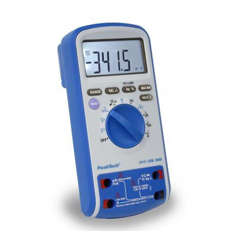

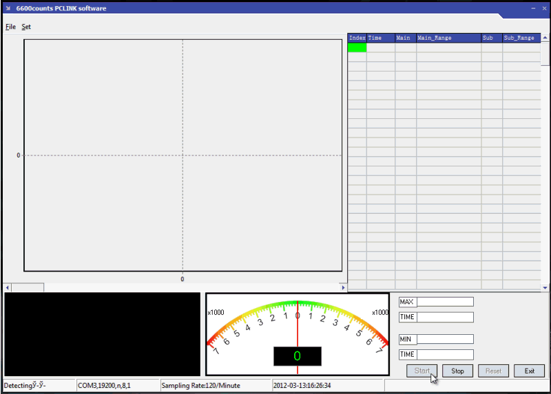

                  Kasutan ise pikemat aega Peaktech 3415 USB multimeetrit ja tooks välja mõned punktid:
                  1)Kaasapandud soft "6000 Counts PC-Link" on logimiseks täiesti OK. Sisuliselt näed sama pilti mis multimeetri peal, ainult lisaks tuleb juurde logimisvõimalus.
                  2)Sampling-rate pole just ülemäära kiire, kuid võimaldab aeglasemaid protsesse ilusti logida.
                  3)Ise kasutan DMM.exe nimelist programmi, toob multimeetri suurelt arvuti ekraanile ja teeb ka muud logimist. Lisaks on kodulehel igasugu põnevaid lisasid, et multimeetrit Exceli või Labviewiga ühildada (pole proovinud).
                  4)Multimeeter on arvutist optiliselt eraldatud, suhe DMM-PC käib üle infrapuna-to-serial dongle-i.
                  5)Kiiremate protsesside jälgimiseks jaoks ossist ei pääse, ise kasutan Rigol DS1052E (100MHz mod-iga) ja ei oska küll paremat tahta

                    Sellel Hantek-il pole endal vist mingit mõistlikku salvestusvarianti kaasas, salvestab notepad-i formaati ja seal lihtsalt laob tihedalt üksteise järgi neid pingeväärtusi, pealekauba tundub, et ei salvesta õigesti. Variant oli ka miski office formaati salvestada, peab office peale sebima millalgi ja siis edasi vaatama mida näen nende alt sealt. Testri kohapealt oleks selline asi, kui ta mõõteotsad USB-st endast optiliselt isoleeritud päris mõistlik, ei teagi kas selle minu väljapakutud testri USB samamoodi isoleeritud? Peaktech 3415 muidu Ebayst ei leiagi. Sellel ossil igatahes USB ja mõõteotsad ühised, eks vajab suuremaid kiirusi ja ei oleks optiliselt eraldada kiiruse tõttu võimalik.

                      ... Peaktech 3415 muidu Ebayst ei leiagi. ...
                      On Ebays
                      ja mujalgi
                      PeakTech® 3415 multimeeter on disainitud kõrgete turvastandardite järgi. Taustavalgustusega ekraan on 20mm kõrge ja 3 5/6 segmendiline (maksimaalse näiduga 6000). Optiliselt eraldatud USB-liides võima
