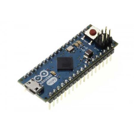

                            Kui ainult arvutisse tahad piisab Arduino plaadist ja juhtprogrammist.
                            Arduino Uno R3 on mikrokontrolleril ATmega328 põhinev arendusplaat. See sisaldab kõike, mis on vajalik mikrokontrolleri juhtimiseks, lihtsalt ühendage plaat arvuti USB pesaga või toiteplokiga ning saa
                            või
                            Arduino Mikro on hea valik USB toega kompaktsete lahenduste loomise korral. Arendusplaat on sobilik paigaldamiseks alustrükkplaadile. Andurite ja muu ühendamiseks on plaadil 20 sisend-väljundviiku.
                            Juhtprogrammi saad siit : http://arduino.cc/
                            Aknasse kirjutad siin lisatud koodi, laed selle arduino plaadile ja avad com pordi monitori.
                            See on samast SD kaardile salvestamise koodist väljakorjatud arvutise saatmise osa.
                            SD kaarti see osa ei vaja.
