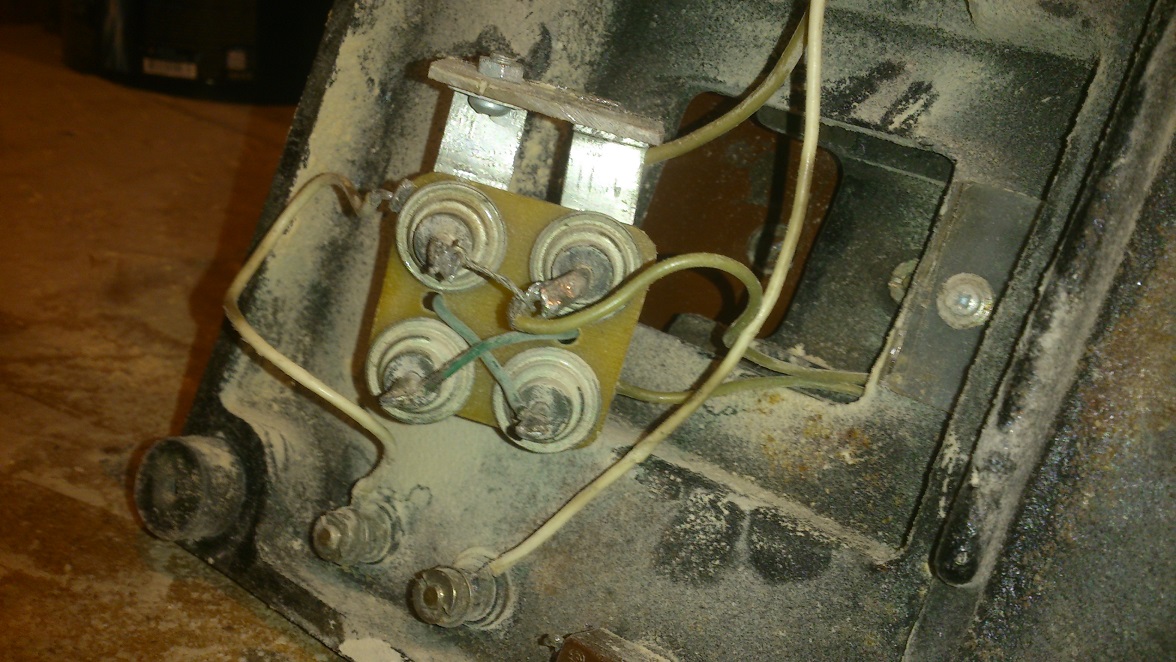

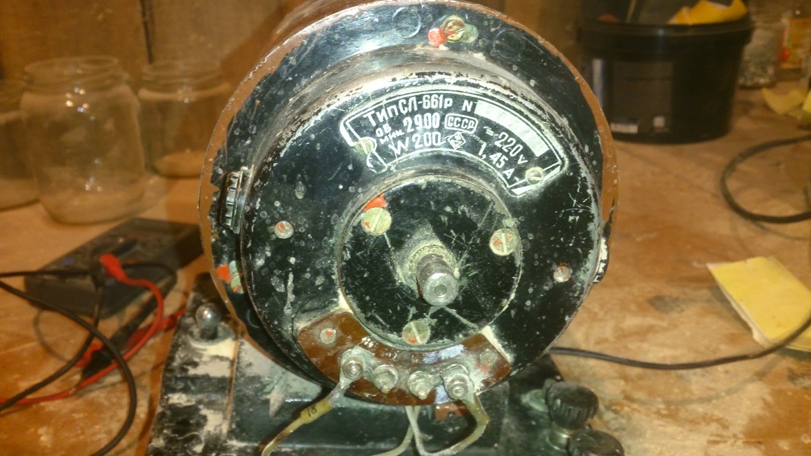

    antud mootori küljes on lihvketas, kasutasin lihvimiseks. Nüüd tahaks seadme vähe ümber ehitada. Mootori küljes on mingisugused jublakad, millest vool läbi käib, kas ma võin need vahelt ära lõigata ja mootorile otse 220v peale anda? Milleks need seal üldse on, mingid pöörete piirajad? Testriga mõõtes kõigub mootorile minev vool tugevasti, lugemit ei saa. Tänud abi eest.

    Need jublakad on alaldusdioodid, mis teevad vahelduvast alalise. See mootor on alalisvoolumootor +- 220V, 1.45A, 2900pööret ja 200W.
    Kui lõikad need jublakad vahelt välja ja paned otse 230V vahelduvat, siis ... parem ära proovi, võid kõik maha põletada.

        Tänud kiire vastuse eest! Lihvketas hetkel u 12cm diameetriga, plaan oligi 23cm külge aretada, mis jääb siis vist tegemata.

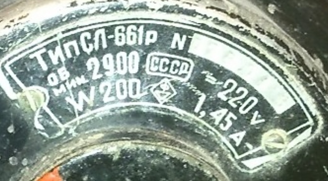

            Mootoril on kiri: /=/220V
            Vahelduva märki küll ei ole kuskil ja see ei oleks ka loogiline. Üks ja sama mootor ei saa töötada nii vahelduva kui ka alalisega!

                    Jah, sellel lehel on kenasti kirjas СЛ-661:
                    Коллекторные электродвигатели постоянного тока предназначены для работы от сети постоянного тока.
                    У реверсных коллекторных электродвигателей постоянного тока последовательного возбуждения направление вращения вала может быть как левым, так и правым.
