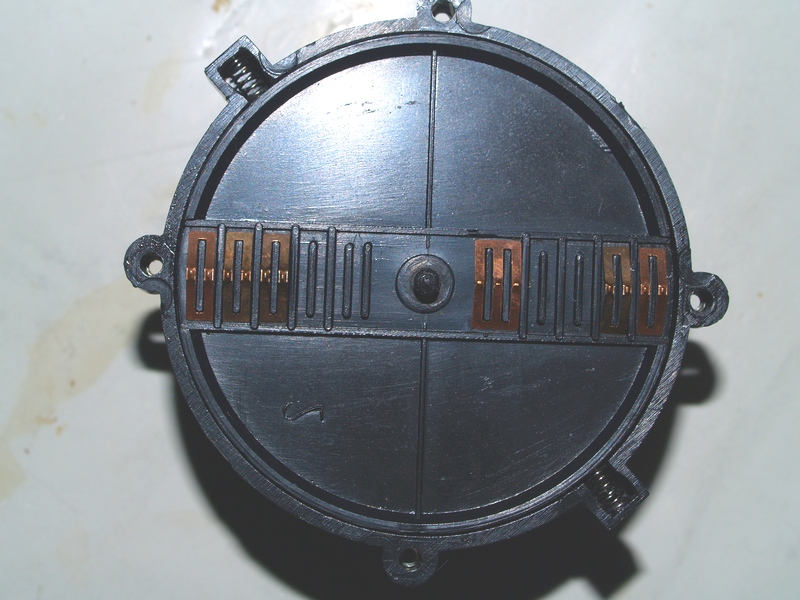

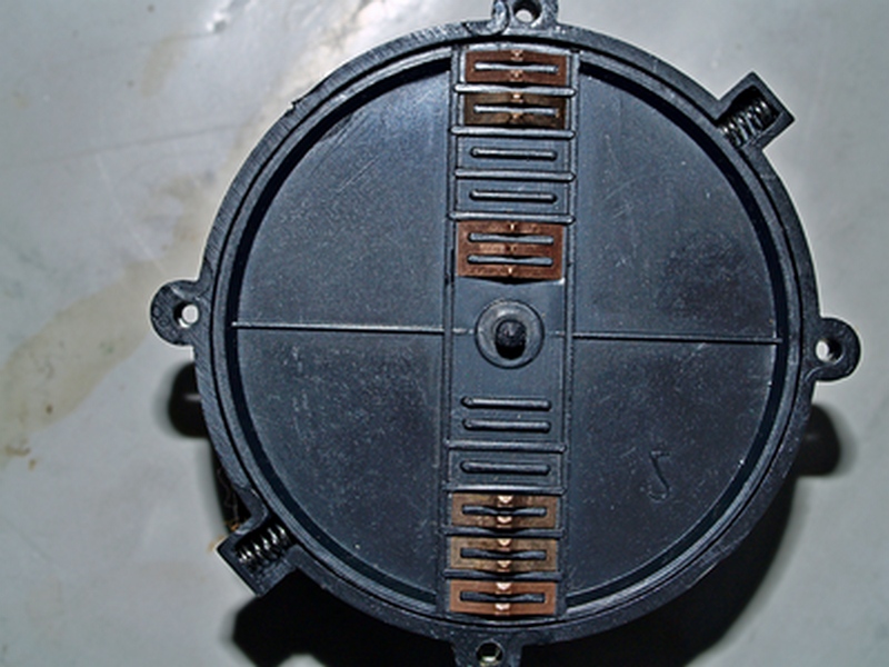

          Antud klemmide paigutusega alates selektori posits Temp kuni 2000M, päripäeva liikudes, (välja arvatud dioodi mõõtmine, kusta ainult piiksub, aga näitu ei ole) on selektori positsioon vastavuses displ näiduga. Edasi sõltumata valitud posits, on displ näit mV, V ja hfe ühekorraga ja nii kuni Temp pooseni välja. Segane lugu, aga kes tahab, saab aru.

                          Kas neid kettaid on üks (piltidel on üks)? Peaks olema kaks ja plaate ka vastavalt kaks - http://www.elektroda.pl/rtvforum/topic330543.html
                          Kus pool on ketaslüliti nool?
                          Lai klemm on omal kohal, see mujale ei istu.

                            Kui nüüd ketast vaadata, siis ääre poolt neljandal kohal klemmi ei ole. Ei tahaks hästi uskuda, et see niiviisi olema peabki.
                            Ja lai klemm sobib ilusasti ka vastasküljele.
                            Suurendusklaasiga/luubiga tõesti klemmide algseid asukohti üles ei leia?

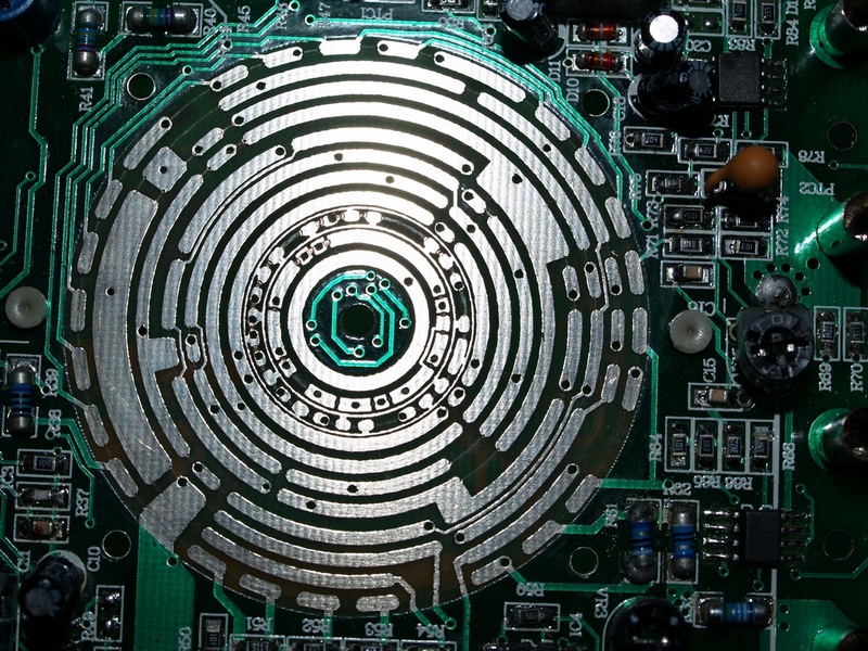

                              Kui näiteks siit võtta skeem
                              ja vaadata seda ketast siis takistite numbrite järgi saab neid radasid ära tunda.
                              nt R61, R37
                              Samas, need kontaktid kettal pole just esimeses nooruses.
                              Kas nad ikka kontakti annavad?
