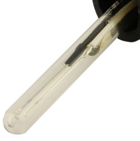

    soovitage valgustundlikku dioodi, mis läheks katla juhtimissüsteemi leegi tuvastamiseks. valguse puhul juhib, valguse puudumisel katkestus.välja näeb nagu tavaline valge led.
    originaal varuosana http://aritermshop.fi/fi/varaosat/be...fe-200120.html

                            See dioodimoodi moodustis on paigutatud klaaskesta (väike katseklaas, läbimõõt 5mm) ja juhtmed ning pistik külge joodetud.
                            Kui originaalvaruosa pildil zoomida, on hästi näha, mis sees on.
                            viimati muutis kasutaja kalju; 18 January 2016, 11:23.
                              Vs: Valgustundlik diood
                              pilt
