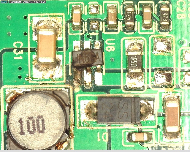

    Ehk on kellelgi tark raamat, mis ütleks millega on tegu.
    Kest on TSOT-23-5 ja markeering IN6GA
    Kindel on see, et 2. väljaviik on maa (GND), 5. väljaviik on toide (IN), 1. väljaviik on OUT.
    3. väljaviik võiks olla Feed Back.
    Tegemist võiks olla kas DC/DC Step Down või Step UP regulaatoriga.
    Antud juhul on komponent LCD taustavalguse LED-i toiteahelas.
    Kahjuks ei saa ka mõõta sellele kivile antavat pinget, peaksin selleks lisajuhtmeid külge jootma.
    Kas on ideid

    lähtudes kestast SOT23-6 ja teadaolevatest GND, IN, OUT pinnide asukohast - võiks see olla ehk LP3302 või mõni teine selle analoog
      Vs: SMD komponent

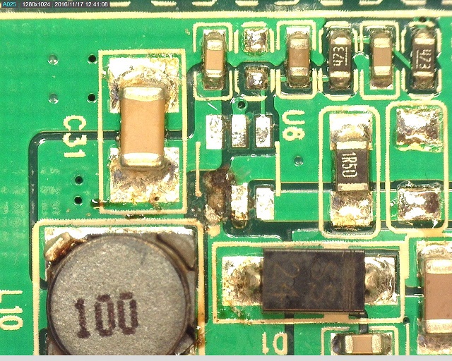

      See on mingi hiinlaste tehtud autostereo, mis on mõeldud Kia Sportage originaali asemele. Rajad trükkplaadil võimaldavad
      tõesti SOT23-6 detaili paigaldust, aga maha joodetud detail on siiski SOT23-5 kestas.
      Tundub, et juhatasid mind õiges suunas, see tundub väga sobivat antud lülituses.
      Õhtul on rohkem aega, siis süvenen rohkem.
