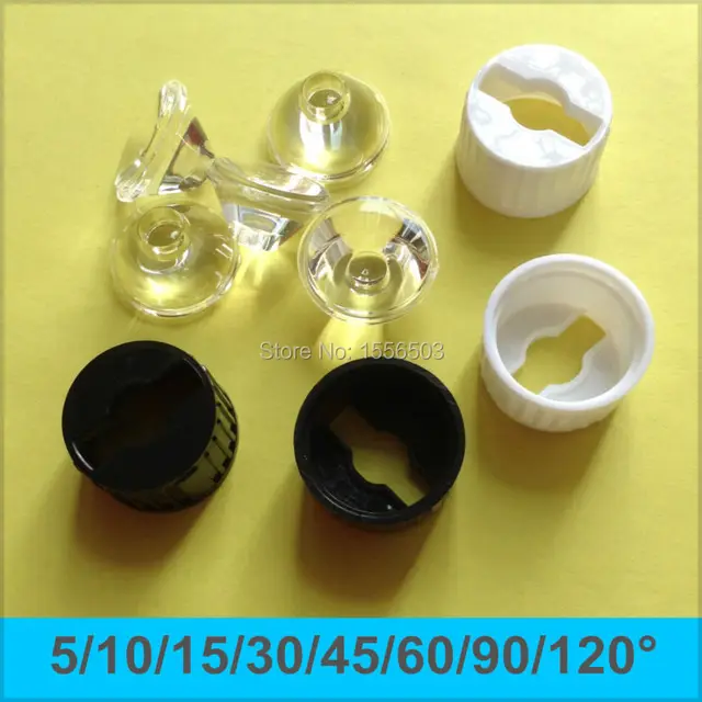

    Oleks nüüd vaja nõu 1 W LEDidele läätsede valikul. Tellisin eelmisel aastal taimekasvatuse LEDidele reflektor-tüüpi läätsed LINK , kuid need pole veel Hiinast kohale jõudnud. Ka ei ole sarnaseid enam kusagilt saada.
    Nüüd on kõik läbipaistvad läätsed, milliseid on väga suures valikus, nii valgusnurga, kuju kui ka eri LEDi tüüpidele. Prooviks võtsin ühe sellise läätse IP-kaamera seest, kus on lame SMD-LED, aga selle lääts(ehoidja) ei sobi tavalisele power-LEDile. Reservatsioonidega saab kasutada 1 W power-IR-LEDiga.
    Enne, kui ma konkreetseks lähen, soovin teada seda, kas nende läätsede juures antud valgustusnurk on see, mida reklaamitakse? Ehk et tõmban valgustatava ala äärtest kuni lambi asukohani jooned ja mõõdan nurga. (Tahan kinnitada LEDid maja seinale paari meetri kõrgusele, et need valgustaksid jalgteed, aga mitte kaugemale. Sarnaselt ka postide otsas olevad valgustid.) Natuke spill-overit kindlasti tekib, aga põhiline valgusvoog läheb ikka kraadinurgaga määratud alasse?
    Üks pilt näitena
    Kas see kraad näitab kogu kiire laiuse, mitte täisnurga ja ühe ääre vahelist nurka?
    Ehk siis otse allapoole suunatud 60-kraadine lääts annab valguslaigu keskkohast igas suunas 30 kraadise vihu?

    Miks sa seda kauab müüjalt ei küsi ? Aga teistpidi, kuidas see saab olla täisnurga ja ühe ääre vaheline ? 120 puhul hakkab see asi ju selja taha valgustama, mis on ilmselge jama. Seega see on ikkagi kogu kiire laius. Jääb veel uurida kas see asi pole mitte suunatud. On olemas ka selliseid lahendusi kus see 30 või 60 on suunatud ühte serva.

      Küsin üldiselt, kuidas see nurk on määratud. Kunagi kaamera läätsejuhendis on olnud, et anti nurk telgjoonest.
      Kusjuures 'selja taha' valgustava kestaga 5 mm LEDid on olemas.
      Kui see küsimus on selge, siis peab hakkama uurima, milline läätsekuju on kõige efektiivsem ja millised üldse 1 W LEDile mehaaniliselt peale sobivad.

        Nagu mina tähele olen pannud, kipub see ikka kogu nurk olema. https://www.google.ee/search?q=LED+b...means&tbm=isch Mis ei tähenda muidugi, et mõnel tootjal ei võiks selles küsimuses enda arusaam olla.

                      @erku - bingo, need sobivad
                      E: alumiiniumist need, 2 dollarit tükk, see paneb mõtlema, kui kümnetes vaja...
                      CREE jaoks https://www.aliexpress.com/item/10pc...272681045.html
