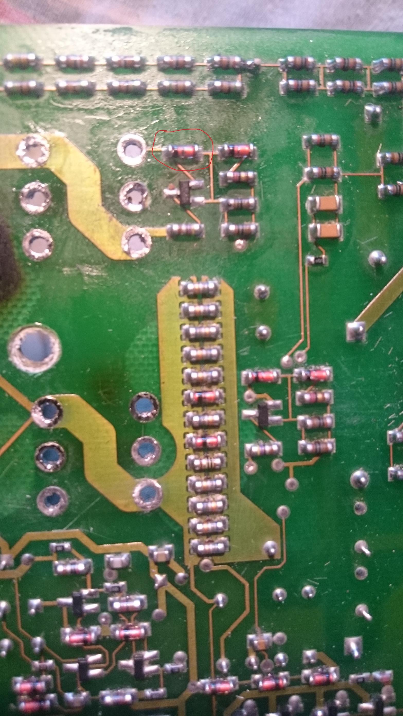

                Suured augud power mosfet
                ülevalt alla
                Gate
                Drain
                Source
                Keskel olev kolmejalgne on trans
                Keskmine jalg collector, ülemine emitter, alumine baas.
                Küsimuse all olev diood/zener on punase ringi sees
                  Vs: Milline on ZENER?
                  Et on nagu emitteri ja baasi vahel? Seal ju võib ka tavaline diood päripidi asetseda, et pinge üle 0.5V ei läheks. Seega tee kindlaks, on pnp või npn transs ehk kuda pidi pinged on.
                    Võib ka vastupidi see diood olla, npn transi puhul negatiivse baasipinge kaitse.
                    Kui see ongi zener siis alla 5V.
                      Pakun, et see on LL4148. Selliseid dioode on kõik kohad täis.
