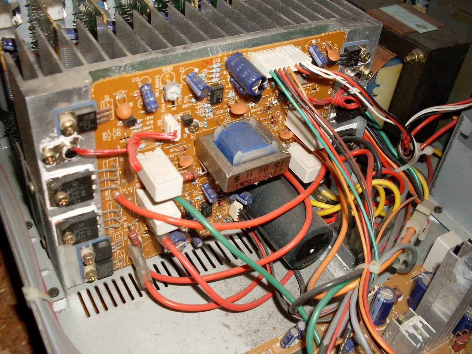

    Sai ostetud ports plaate.
    Ühte tahaks tuvastada.
    Kas tegu mingi supaka võimuga?
    Tal korralik paks alaldussild ka küljes.
    Pildil all paremal nurgas natuke näha
    Lisaks paks konde 10000uF x 50WV

    Pigem arvan, et see on toiteplokk/muundur. Vaata, mis need 8 jalgsed kivid on ja googelda.
    Võib proovida leida plaadi "part number" ja selle järgi otsida, võimalik, et leiad selle plaadi varuosade kataloogist.

      Plaadi part number tundubki all servas olemas olema, kahjuks ei loe siit välja. Ülemine number see PAM..või mis iganes see on, googlesse ja asi selge, millega tegu.

        Ikka väga mingi pisema stereo lõppvõimendi moodi paistab, ühtlustustakid seal veel, toiteplokkidele neid ei topita minuteada. See trafojublakas seal keskel muidugi veidi imelik, ent leidub igast imelikke asju siin ilmas.
        E: Juhtmete otsas isegi kaks RCA pesa täitsa olemas seal?

          Ei ole RCA'd, 3 juhtme otsas on mingi arvuti toiteka pistiku sarnast, aga palju suurem variant.
          Juhtmed on hästi korralikud ja jämedad igalpool. Kokku pole hoitud asjaga.
          On mingi "DC in" ja vist "DC-" plaadil.
          Ehk siis midagi tuleb sisse anda.
          On ka PWR_on ots vms.
          Ja samas on ka vahelduvvoolu otsad, kuhu siis trafolt sisse anda otse sillale.

            Täitsa mingi toiteploki stabilisaator näib olema.
            Transsidest saab võimu ka teha.
            mingi 200W kanti monovõimu saaks neist 2SC3856, juhul muidugi kui nad korras on.

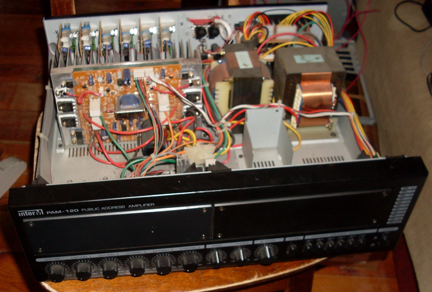

                Piltide eest tänud
                Ongi siis helivõimendi?
                Tagumised plaadid on kommutaatorid?
                Leiaks nüüd skeemi võimule. Saaks ära ühendada ja testida.
                EDIT: leidsin:
                _https://elektrotanya.com/interm_pam-60_120-power-sm.pdf/download.html#dl
