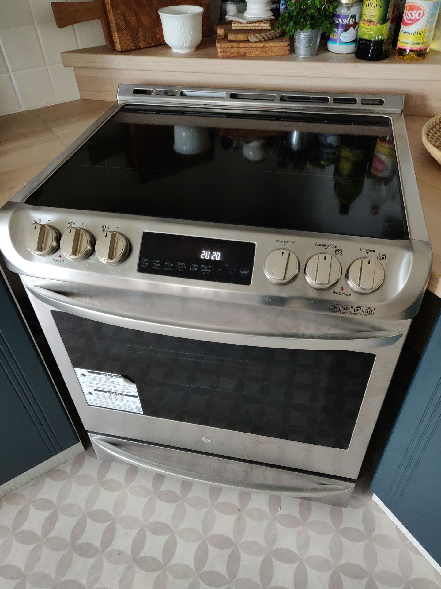

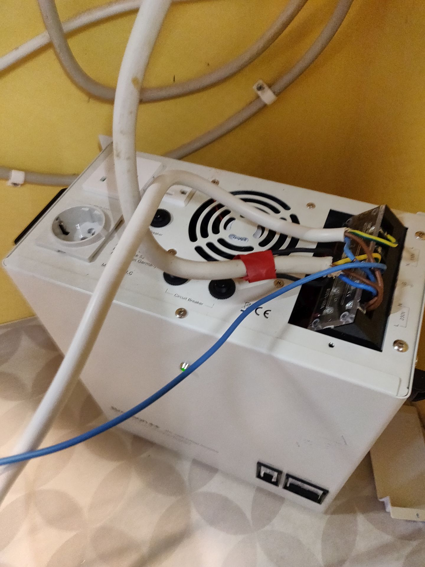

          Tervus
          Algselt selle pliidi ühendamiseks oli mul soovitus ühe "spetsialisti" käest, et oleks vaja kahte alandit, kahe erineva faasi alandamiseks 120V peale ning nende juhtimiseks eraldi faaside sisendile pliidil. Tegin isegi süsteemi ära ja olin peaaegu õigesti selle ühendanud ühe väikese agaga. Siis aga sain nö teadjama mehe käest soovituse, et faasinihete erinevuse tõttu ei pruugi see lahendus teps mitte head teha ja matsin maha variandi kahe alandiga eraldi faasid ühte masinasse ühendada.
          Soovitus oli ühest alandist nö pliidi kahe live ehk faasisisendi aukudesse ühendada meie 240 volti ehk faas ja neutraal tekitades pliidi faaside vahele nõutud 240 volti. Kuna samas oli nõutud pliidi faasi ja White ehk neutraali vahele 120volti siis võtsin trahvo keskelt 120V väljundi pealt ühenduse White kaablile tekitades mõlema (pliidi) faasi vahele 120V. Kõik toimib ja isegi ahju kütteelemendid toimivad kuid juhtpaneeli restardid ikka jätkuvalt katkestavad igasuguse ahju kasutamise pikemalt kui 10 sekundit.
          Algselt oli kasutusel 3000 W trahvo kuid nagu mainisin siis mitme pliidipealse auku korraga kasutamise korral nimivõimsus ületas trahvo võimekuse ja peksis kaitset välja. Sellest oli ka üks teooria, et äkki jääbki trahvo võimsuse taha selle pliidi ebakorrektne käitumine. Tellisin selle teooria välistamiseks 10000W trahvo ning nüüd võin kasutada kasvõi kõiki pliidiauke korraga maksimumvõimsusel ning trahvo kannatab välja. Paraku teooria teine osa, et nüüd on juhtpuldi mure lahendatud, ei pidanud paika.
          Jätkuvalt ootan abi spetsialistidelt, kuidas lahendada juhtpaneeli mure või kuidas teha kindlasti millest taaskäivitused on tingitud.

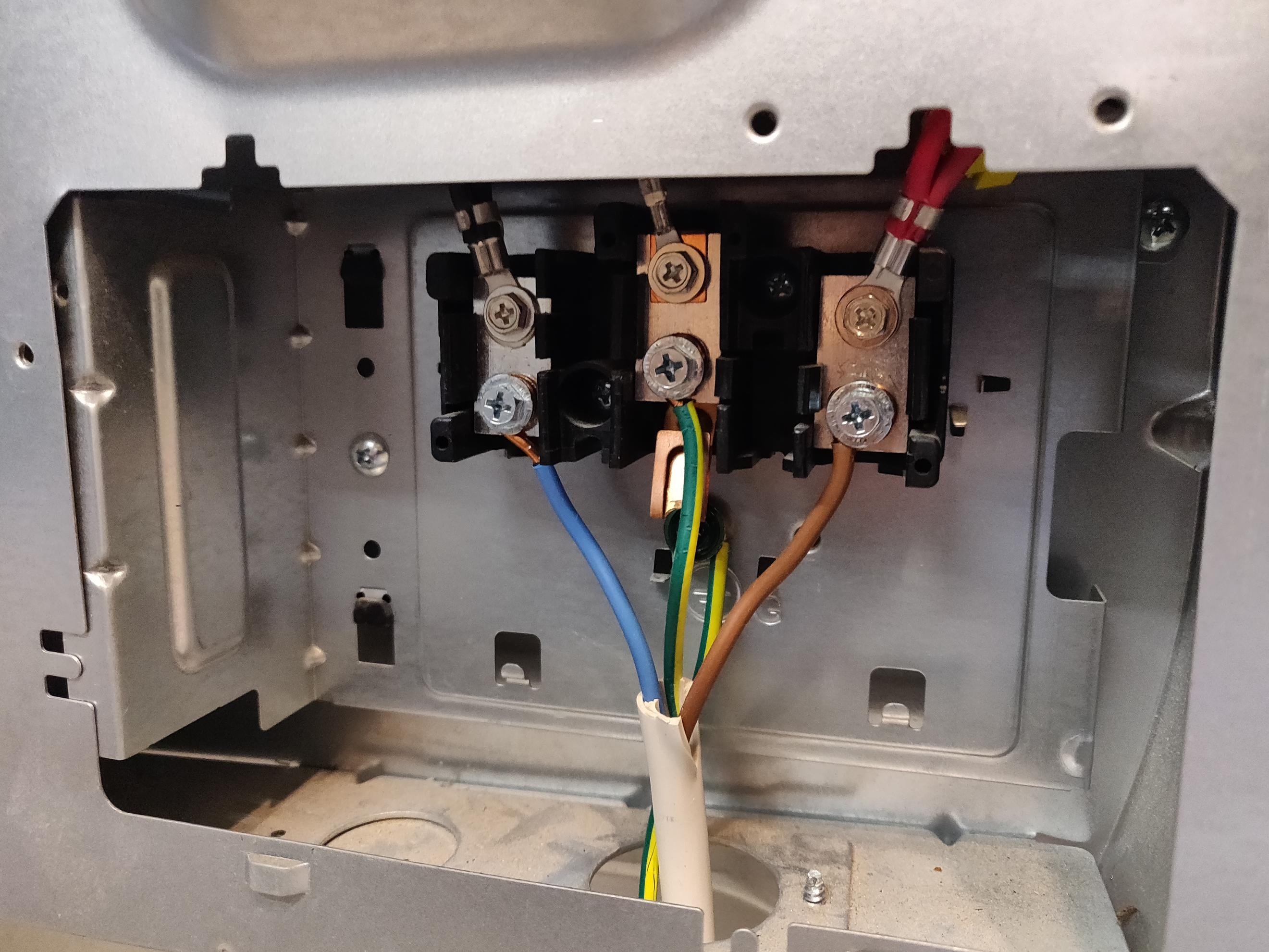

            Pildi pealt masina sisemiste ühenduste juhtmete jämedus ütleb nii mõndagi.
            Kas pilt on kehvasti tehtud või ongi trafo klemmidel ühendus meelega valesti tehtud?

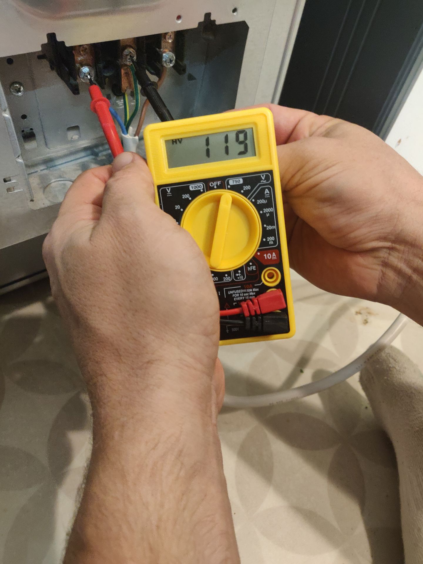

            Mis pinged saad pliidi klemmide vahel, kui kõik kolm kombinatsiooni ära mõõta?
            Huvitav oleks teada ka, mis pinged on pliidi korpuse suhtes neil klemmidel.

                Keeruline on aru saada piltidelt, oleks vaja pilti parema nurga alt ühendustest või veel parem kui oleks joonistatud skeem.
                Mingi üksik sinine juhe läheb veel kuskile sealt.

                    Tervist

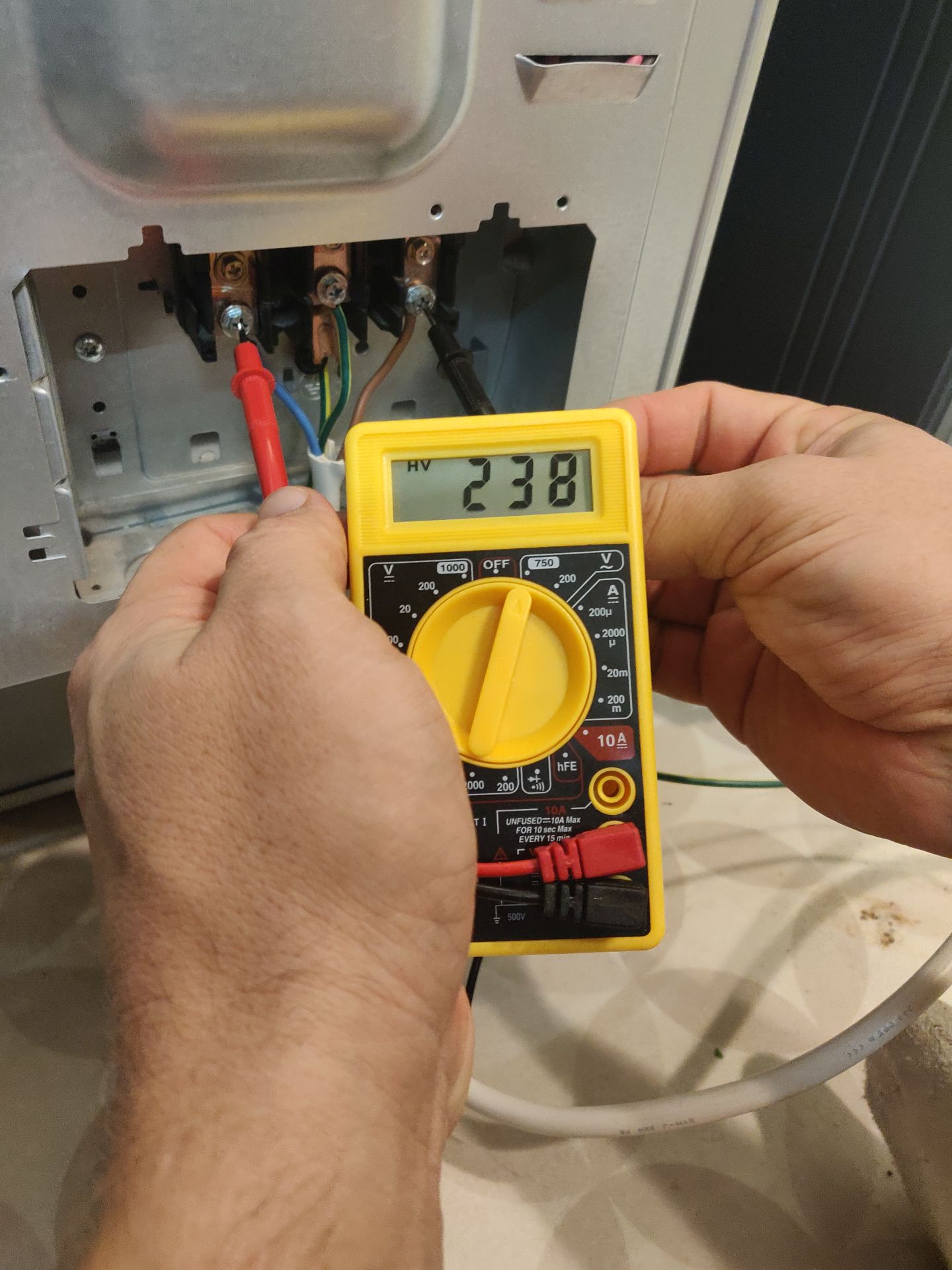

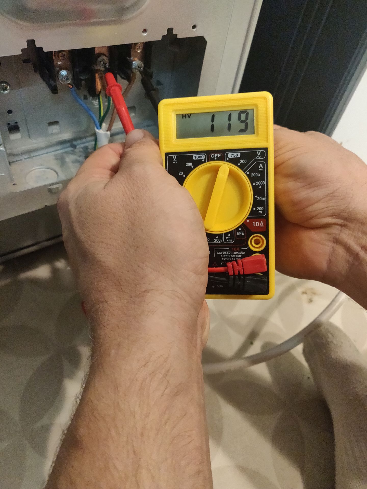

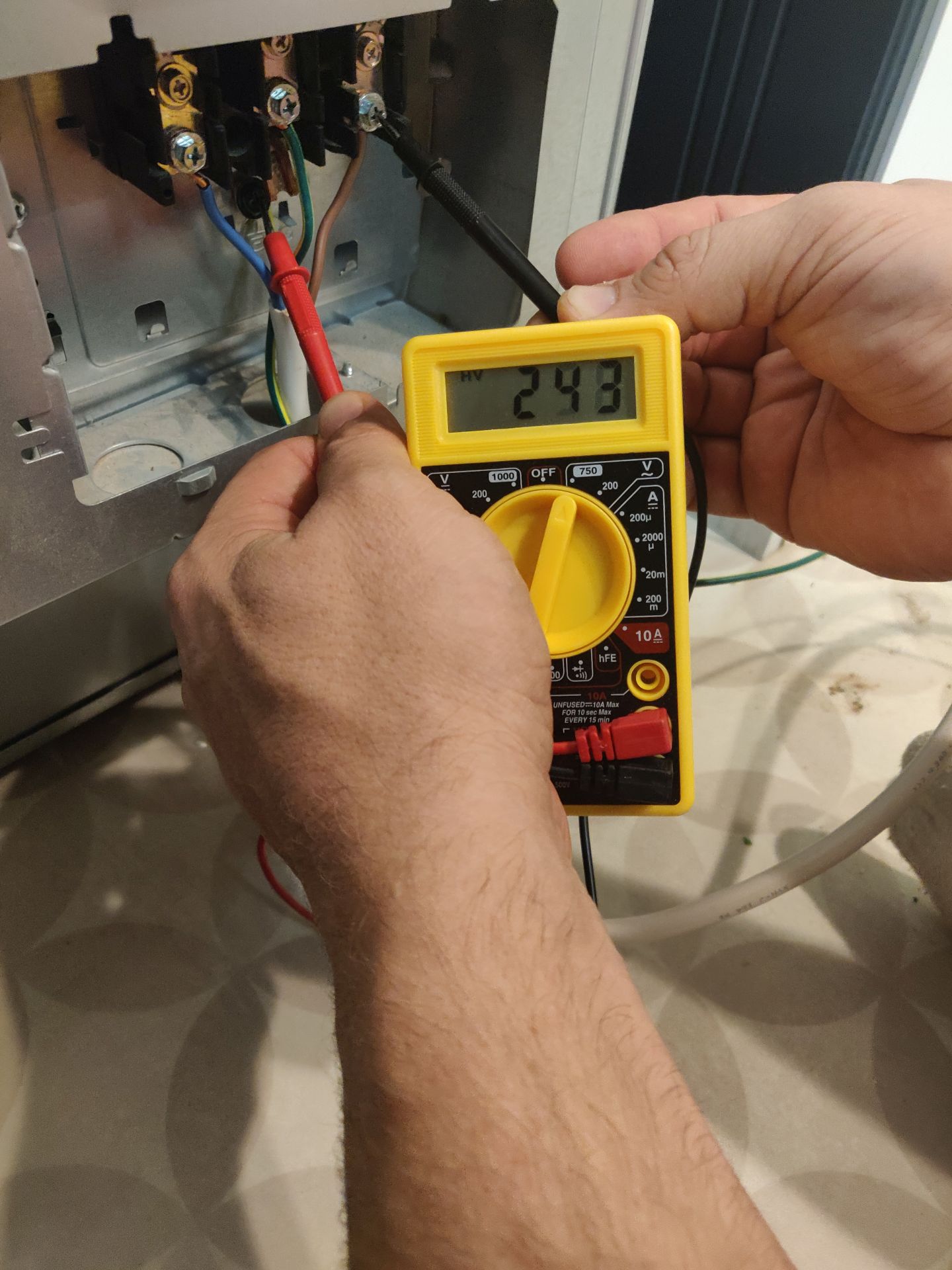

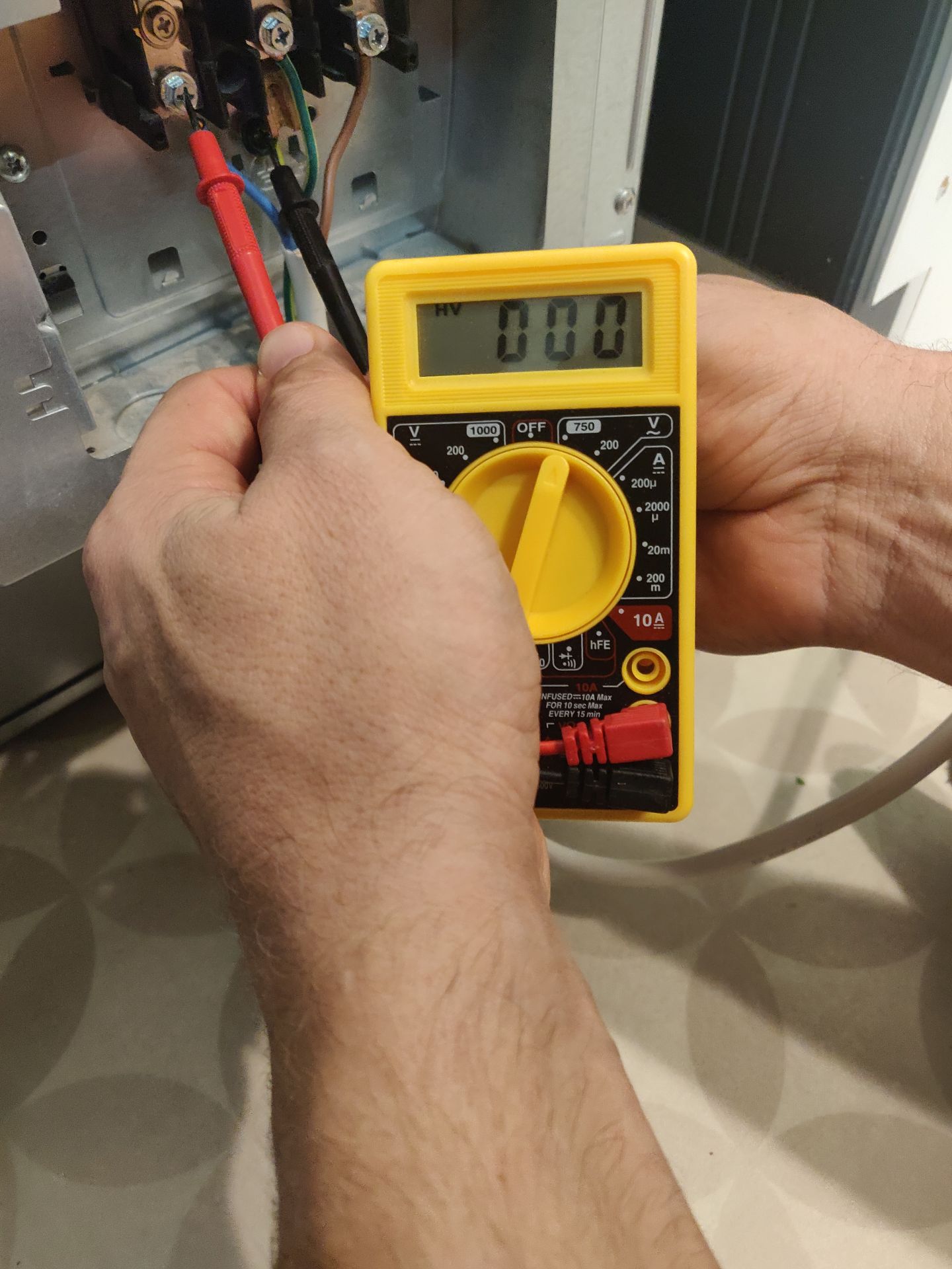

                    Tegin nüüd pildi iga ühendusklemmi vahel olevatest pingetest.

                      Tundub et pinged on enamvähem õiged. Järgi jäävad A.S. pakutud teisest sagedusest tingitud probleemid või on elektroonika toites mingi jupp vigane.
