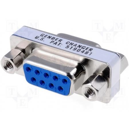

        Kui ikkagi USB to RS232 konverteriga tegu, siis võibolla kombineerida kahest tükist:

              terminitest lähtuvalt seletaksin natuke.
              DIN pistikud-pesad on kõik ümmargused.
              teema algataja kasutab ehk nimetust valesti, kuna see RS232 9-pin pistik on tegelikult D-9 (D-subminiature mitte DIN)
              või siis ikkagi pildil parempoolne ümmargune peeti silmas - see on tõesti DIN
