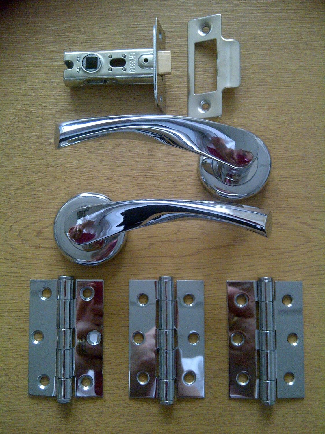

        Minu pööninguluuk käib kinni just sellise riiviga, nagu sellel pildi ülemine:
        (Inglise keeles vist mortice latch)
        Lahti olles ripub kah laes hingedel ja üles kinni lükates fikseerub klõpsti...
        Kuid just ühele esitatud tingimusele ei vasta - avada saab sissetorgatava
        käepidemega (lihtsam kui pildilolev) pöörates (see on ühine veel mõne
        teise sellise riiviga). Käepideme ava on normaalolukorras lapatsiga
        (samuti poest ostetud, pilti netist ei leidnud) kaetud. Võimalik, et on
        sellistele ka väikesi pööratavaid nuppe...
