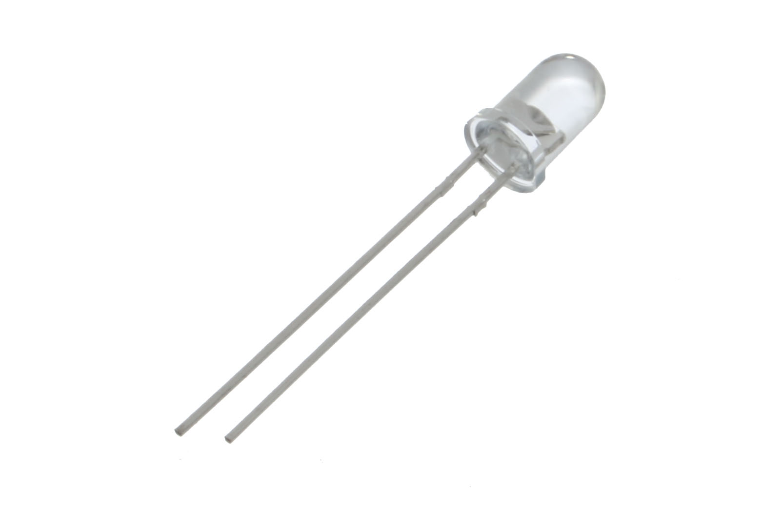

                    Ma tahaks ise leiutada sinna aukudesse ledid.
                    Ledid siis 8mm, aga mingeid takesteid ka vaja?
                    Millise toite peaksin muretsema ja lüliti ?

                      Pane link, millised LED-id on. Ja mitu tükki?

                        led8, blue-clear, 3500mcd, 121090, led, diood, 30, 20, 0.06, 1-4.9, cd, blue, 8, mm, blueclear, 006, 149, valgusdiood, clear, valgusdioodid, diode, svetodiod
                        6tk

                          Toiteks sobib näiteks vana mobla laadija. Need on enamasti 5V väljundpingega. Selle pinge korral saad LED-id ühendada paralleelselt, igal on jadas oma takisti. 5V korral on minimaalne takistus 100 oomi, mina paneks 120 või 150 oomi.
                          Nt.:
                          Takistuse suurendamisel väheneb heledus, aga suureneb LED-i töökindlus.
                          Suurema toitepinge korral saab osa LED-e ühendada jadasse. 12V korral siis jadas 3 dioodi+takisti.
                          Takisti arvutamiseks on netis kalkulaatorid.
                          Nt.:
                          Toiteallika valid pinge järgi (soovitan 5-12V) ja voolu järgi. Sinu projektis võiks adapteri lubatud väljundvool alata 150 mA-st, suurem võib alati olla.
                          Nt.:
                          Kui midagi jäi arusaamatuks või milleski kahtled, küsi.
