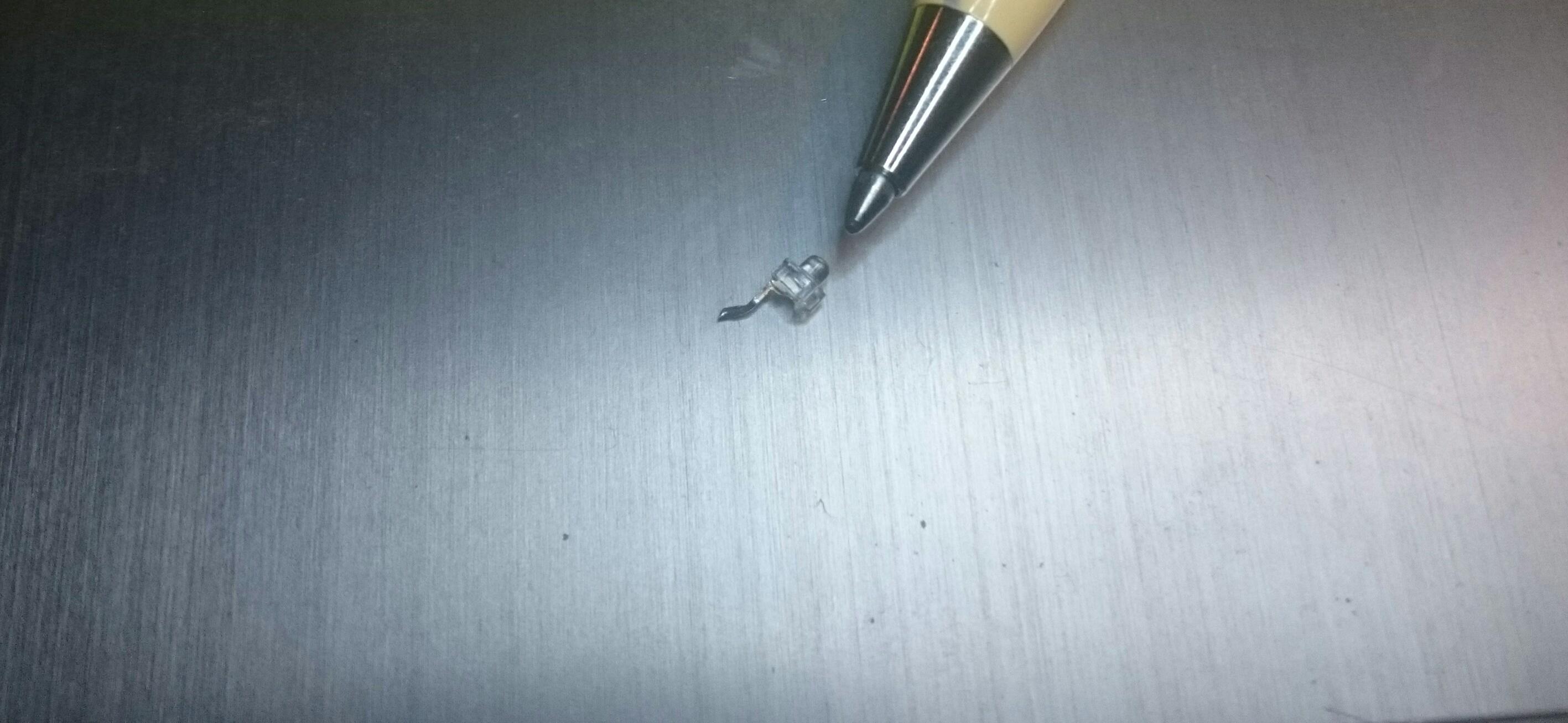

                            Tavaline ir led on valgusallikaks ning teisel pool on vastuvõtjaks ir fotdiood kahe jalaga mikroskoopiline junn ca 1mmx2mm seal sees ei ole kindlasti peale valgustundliku elemendi mitte midagi.
                            Seadme kõhus kuskil on tõenäoliselt relee, mida antud diood juhib (ca 14v pinget juhib) Asendus dioodi takistus on nii suur, et antud relee vms seal kõhus on (ma ei ole mööda kaablit sinnani jõudnud (skeemi ei ole)) ei rakendu (see relee peab juhtima elektri mootorit, kas otse või siis veel läbi lisa kontaktori (ei tea ja polegi antud hetkel oluline).
                            Töötava dioodi pealt pinget mõõtes ilma valguseta ca 14v valgusega ca0v vbl 0,1 vms. (odav multimeeter ühesõnaga avaneb ja takistus väga väike) Asenduseks ostetud dioodi peal (krt nüüd ei mäleta, päeval olin seadme juures) jäi vist valguse käes pinge 7-8v ja nii suure takistusega karu kõhus olev relee vms vastuvõtja ei reageeri.
                            Nüüdseks on vaja kahte fotodioodi. Mõtlesin, et joodan vähe tähtsast kohast maha ja panen tähtsama koha peale, et saab seadme longates tööle, junn oli väik ja kolb oli kuum üks jalg tuli umbes sekundiga sealt dioodi seest välja ja nüüd ei saa enam longates ka tööle. Lisan pildi, milline ta välja näeb. Kuigi tal endal ir filtrit ei paista siis ka korpusest väljas olles (korpusel on ir filter) ta nähtavale valgusele ei reageeri vbl on väike ir ilter elemendi peal)
