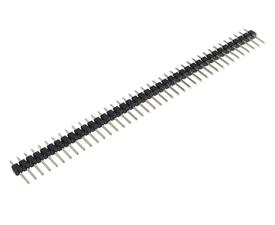

          Mina tegin ise, piigid võtsin need tavalised jumperite omad, noh umbes sellised:
          1, 40pin, 2.54mm, piikriba, z, l1x40s, cc078, signaali, ühendus, 540gs, series, pin, strips, 40, 254mm, uhendus, signal, connectors, signalnyie, razyemyi
          Piigi ühe otsa tinatasin ära ja lükkasin kuumalt plastikust välja.
          Siis võtsin jupi signalisatsioonikaablit ja koukisin sealt sooned välja.
          Tinatasin puhastatud kaablisoonte otsad ja jootsin need piikide külge.
          Lõpuks katsin peenikese termokahanevaga.
