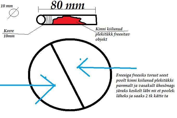

    Oleks vaja 80mm pikast 10mm (läbimõõt) torust väja freesida sinna surutud ja murdunud poolik plekitükk kuna välja lüüa ei kannata sest ruumi on vähe siis on ainuke lootus see välja freesida lihvida sealt! Aga kust saada säärast pisikest korralikku freesi?

    Läbipuurida toru sisemõõdust tiba väiksema puuriga?
    Või tahad plekitükile läbi toru ligi pääseda? Nagu küljepealt. Siis saab toru ju hukka.
    Tee väike selgitav joonis ehk.

      Torust seest tahaks lähenda torus on veel keere ennem kinni kiilunud plekitükki! Lisan siis lihtsamat sorti joonise loodan ,et on aru saadav kunagi nägin kuskil müüdi aga enam ei mäleta kus! Ühesõnaga freesi padrunisse mineva otsa läbi mõõt peaks kukil 4 - 6mm olema!

        Äkki ulatab dremeli vm minifreesi metalliteraga niipalju plekitükini, et saab plekile augu sisse freesida, traadi läbi ajada ja välja tõmmata. Odavaid minifreese müüakse nt handymannis, aga metallifrees ise dremelile on ka kuskil alates 12€-st. Dremelilaadsega pleki tagumise otsani kindlasti ei ulata. Või äkki saab konksuks painutatud terastraadi üldse ajada plekitüki taha ja täies tükis välja tõmmata ilma midagi freesimata?

          Seda ma mõtlengi kuid see plekk on roostevaba teras umbes 1.5mm paks olen proovinud seda välja tõmmata kuid keerme hari on nii kõrge ja jääb ette ja lõhuks keerme täiesti ära.Ainus võimalus oleks seda freesida saaks ilusti 2 tükis kätte.Ma ei ole neid kuskil müügil näinud mingeid odavaid hiinafreese ostsin terve komplekti nedndega võib ainult penoplasti ja võid freesida muuks nad ei kõlba!

            Mul on umbes selliste mõõtudega kaks koonilist hõõritsat. Suurem ja väiksem.
            2,5 - 3 dia 27 mm pikk + 23 mm saba
            5,9 - 6,0 dia 76 mm pikk + 23 mm saba.
            Kasutan käsitsi aukude mõõtu viimiseks.
            Kui sinna auku panna veel üks plekist poolkaar et kaitsta keeret siis võiks sealt seest natuke hõõritseda.
            See keskmine plekk võiks minna siis natuke õhemaks ja võiks painduda kumeraks.
            Vast nii saaks.

              Kui toru sein on tugevam kui plekk, siis kannataks ju ka plekitükk kõveraks ajada, torusse sobivas koguses sobiva kujuga metalli sisestades. Keeret tuleb muidugi kaitsta.

                Toru on tehtud mingist alumiinum valust seega selline haprake!Muidu poleks hullu midagi tegu on 100a vana mudel aurumasina detailiga ja rikkuda seda ei taha!

                  Toru teisest otsast lahti pole? Muidu võtaks paar varrast, saeks pikuti sälgud sisse ja keeraks pleki lihtsalt rulli. Kui toru on väga habras, siis on vist jah natukene rumal mõte.
                    Vs: Oleks hädasti vaja ümarat väikest lõike,lihvimis freesi kust saada?
                    Jah toru suht habras ainuke asi on freesida seda.
