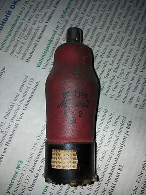

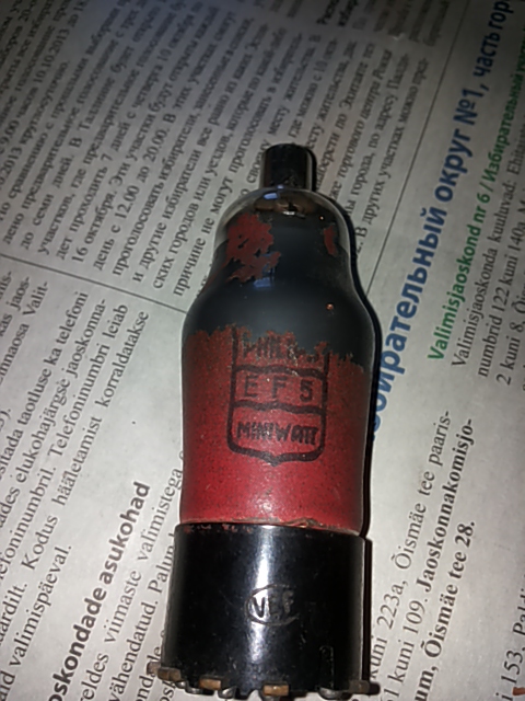

    Sellised lambib paluks skeemi või andmeid?Ja ühtlasi oleks ka ostusoov all pool toodud lampidele.

    Tube EF 5 or Röhre EF5 ID1728, Vacuum Pentode, Europe side contact P8A (Au P, 8SC) and RF/IF-Stage shown. Radio tubes are valves.
    Tube EK 2 or Röhre EK2 ID1727, OCTODE, Europe side contact P8A (Au P, 8SC) and Frequency converter shown. Radio tubes are valves.

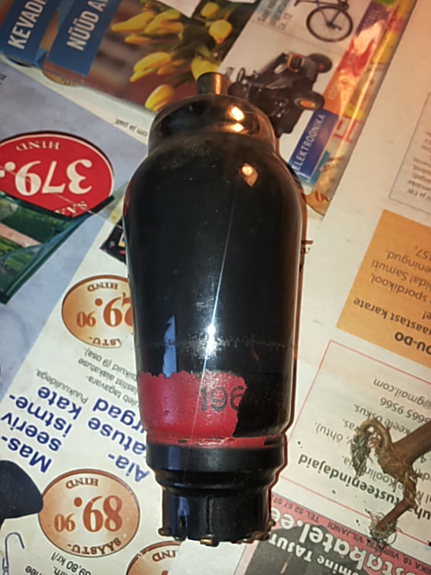

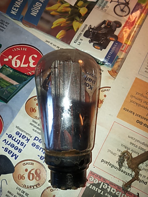

      Tere,Tänud äkki keegi oskab veel 2 alumist ära tuvastada kirju neil pole ainult sokli peal tähis VEF.

        Esimene on suure tõenäosusega kenotron AZ1. Teise puhul on esialgu kindel ainult see, et tegu on 6,3V seeriast lambiga, mis ta täpselt on, seda võib niisamuti pealevaatamisega ainult oletada.
        Mõõda kõrgus ära - kui on ca 95mm, siis pakun näiteks ECH3, kui on ca 125mm, siis võib vabalt olla EK3. Füüsilised mõõdud koos elektriliste suuruste mõõtmise võimalusega teeks muidugi asja lihtsamaks aga sellega läheks muidugi omajagu aega.

        a teadsin, et unustasin midagi veel - on variant ka EBL1, samuti üks suurema kolviga isend.

          Märkasin alles nüüd teema algust korralikult vaadata. Kui sa tahad selliseid osta, siis on tegu ilmselt ühe konkreetse vastuvõtja lambikomplektiga? Siis on viimase puhul üsna suure tõenäosusega tegu justnimelt EBL1-ga, sest sellisel juhul on kogu komplekt koos - muundus EK2, vahesagedus EF5, ddP EBL1 detektoriks ja väljundastmeks ning kenotron AZ1. Kui eesmärk on originaalse ja töötava lambikomplekti pealesaamine, siis sellega ma kuidagi aidata ei saa. Kui piisab ka asendustest, siis EK2 pessa saab adapteriga panna 6И1Π, EF5 asemele adapteriga näiteks 6K7, kenotroniks sobib edukalt, vaatamata küttepingete erinevusele, jälle vastava adapteriga 5Ц4C ja 5Ц4M. Minul töötab AK3 pesas edukalt vastava vahepesaga 6И1Π ja AK3 ja EK2 on väga lähedased sugulased. EF5-6K7 adapter peab ka tehtav olema, minul sellist ei ole tulnud teha aga ei näe ühtegi põhimõttelist takistust, miks see ei peaks võimalik olema. AZ1-5Ц4C on ka lihtne asi. Ainult EBL1-ga on jama - venelasel täpselt sellist lampi ei ole, selle asendamine peaks sellisel juhul toimuma pisukese pettusega, "patustamisega puhta lambinduse vastu" :P...st et väljundpentoodiks võiks panna adapteriga näiteks 6Ф6С, mis eeldab muidugi ka lisatakistit ja kondet katoodiahelasse ja dioodosi hakkaksid asendama...dioodid :P...mina näiteks tegin kaksikdioodi AB2 nö trööpamisasenduseks surnud lambi sokli kahe Д9Ж-ga, mille peale istutasin tagasi surnud lambi kolvi. Kui kellelgi tekkis küsimus, miks just germaaniumdioodid, siis oli see hetkel peast läbi käinud mõtteuide - väiksem päripingelang tähendab loogiliselt võttes vähem moonutusi vastuvõtupiiril, väga nõrkade signaalide juures. Mitte, et ma sellise asjaga - kaugete ja nõrkade AM-jaamade paanilise püüdmisega - tegeleks aga mõtlesin, et kui juba teha, siis ikka täiega :P
