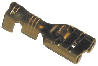

    Kas kusagil Tallinn-Rakvere vahele jääb poodi kus müüakse neid autos kasutatavaid lapikuid pistikuid.
    Pean silmas just ilma isolatsioonita nagu tehase omad on.
    Auto poodides müüakse ainult neid isolatsiooniga mis on ümara, toru-kinnitusega mis vajutatakse lapikuks lihtsalt. Aga vaja oleks neid õigeid nagu tehases kasutatakse.
    Eriti hea oleks kui oleks veel selle lukustus "kõrvaga" millega plastik kesta sisse ära lukustaks.
    Selliseid nagu pildil:
    Hea oleks kui võimalikult odavalt saaks, ostaks suurema portsu kohe.
    Ja mis nende õige Eesti keelne nimetus on? Saaksi ise googlega otsida. Praegu ei teagi mida otsida.

    Need on vast kabliklemmid, emased (niimitu mm laiad)
      Vs: Auto lapikud pistikud.
      Ok seda arvasin isegi et klemmid, aga mõtlesin et on mingi ametlik nimi ka sellele tüübile/kujule.
      Igatahes, neid tavalisi 6,3mm klemme olek vaja.
      Igal pool pakutakse isolatsiooniga, aga tahaks ilma, nagu pildil.

        Laius 6.3mm, juhtmele 1.0-2.5mm2, tina-messing, lukuga, miinimumkogus 100 tk. Koguhinnaks 5€

          See pole siis lihtsalt õige autopood olnud. Suvaline näide => http://www.autokaubad24.ee/et/tooted...6.3%20lukustuv
          Aga näiteks Elfas öeldakse nende kohta millegipärast "klemmipesad".

            Vaatasin et Oomis on ka olemas ikkagi. Esialgu otsisin vist kuidagi valesti ja ei leidnud. Aga nüüd kuidagi googlega leidsin.
            Kui erkoga kaubale ei saa, siis vaatab Oomipoest.

              Eks sarnaseid pistikuid müüvad tegelikult kõik elektroonikapoed, sealhulgas ka YEint ja Serigo, lihtsalt lukustiga varianti ei pruugi kohe riiulis olemas olla. Sest enamus inimesi tahab tavaliselt ilma lukustita.

                Mnjah.. Ise otsin just selle pärast lukustiga et need on universaalsemad.
                Saab kasutada nii lukustiga kui ka ilma, kui see "kõrv" sisse vajutada.

                  Fastoniks kiputakse neid nimetama.
                  Ja klemmipesa seetõttu, et isane ehk klemm ise läheb tema sisse.
                  Isolatsiooni, kui peaks olema vajadus ära võtta, saab ära hõlpsasti: näpitsatega isolatsiooni kraest kinni, puhuri või tulega korraks kuuma klemmile, ja tuleb hülss ära nagu nalja. Kümnete kaupa tehes üsna nüri töö iseenesest.
                  Ja üsna tänamatu on neile juhtmeid külge panna ilma õigete tööriistade või -võteteta. Kui joota, siis korralikult.
                  Ja kui pigistustööriistaga, siis iga 10EUR universaaltang selleks ei klassifitseeru. Nõrkemiseni näinud kõikvõimalikke pigistusi, kus juhe ära ei tule, ja kinni ka pole.
                  Ja õiged lõuad õige tööriista sees teevad sellise ühenduse, et näita või teistele.

                    Isolatsiooni võib ju ära võtta, aga kinnitus ise on ikka selline ümmargune hülss neil.
                    Pigista mis tangidega tahad aga hea ei jää. Seepärast ei taha ma näha ka enam neid isolatsiooniga.
                    Õiged tangid on olemas, millega jääb nagu oleks tehasest tulnud.
                    Topelt lõugadega - üks pigistab ümber vase ja teine ümber juhtme isolatssiooni.

                      Sellised tangid/lõuad on ka, mis teevad läbi isolatsiooni õige töö ära.
                      Aga jah, kui tangid ühe variandi jaoks on, siis muidugi hangi õiged pesad ja saab korralikult tehtud.
