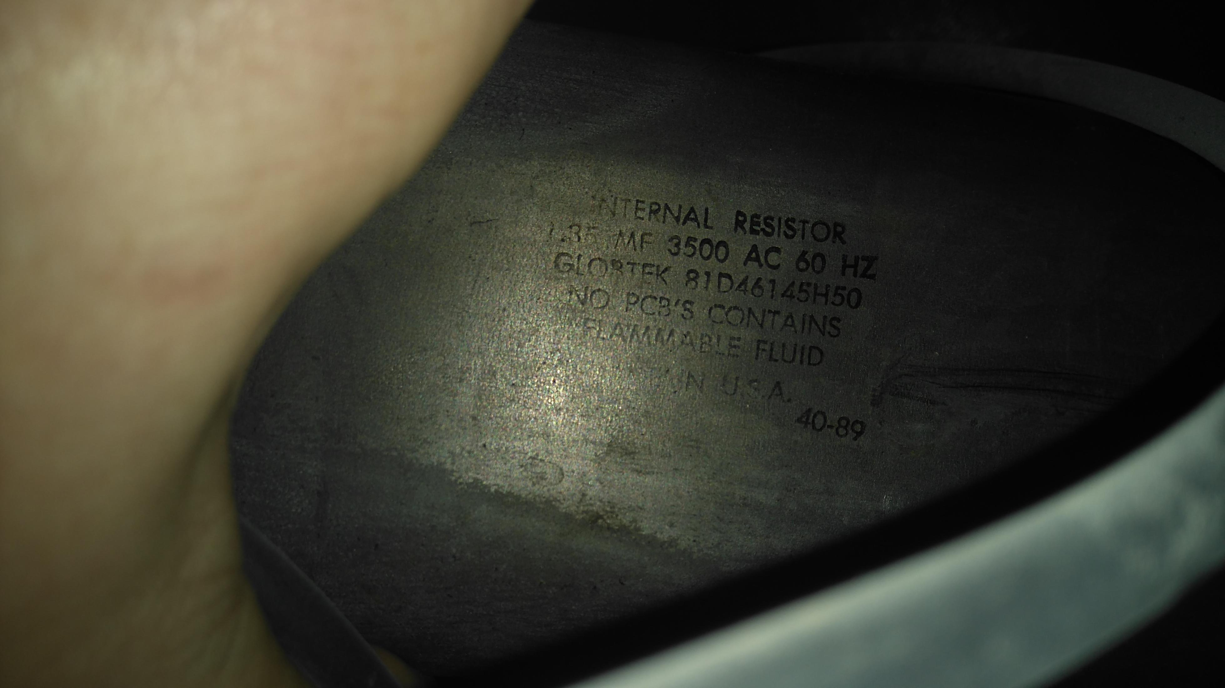

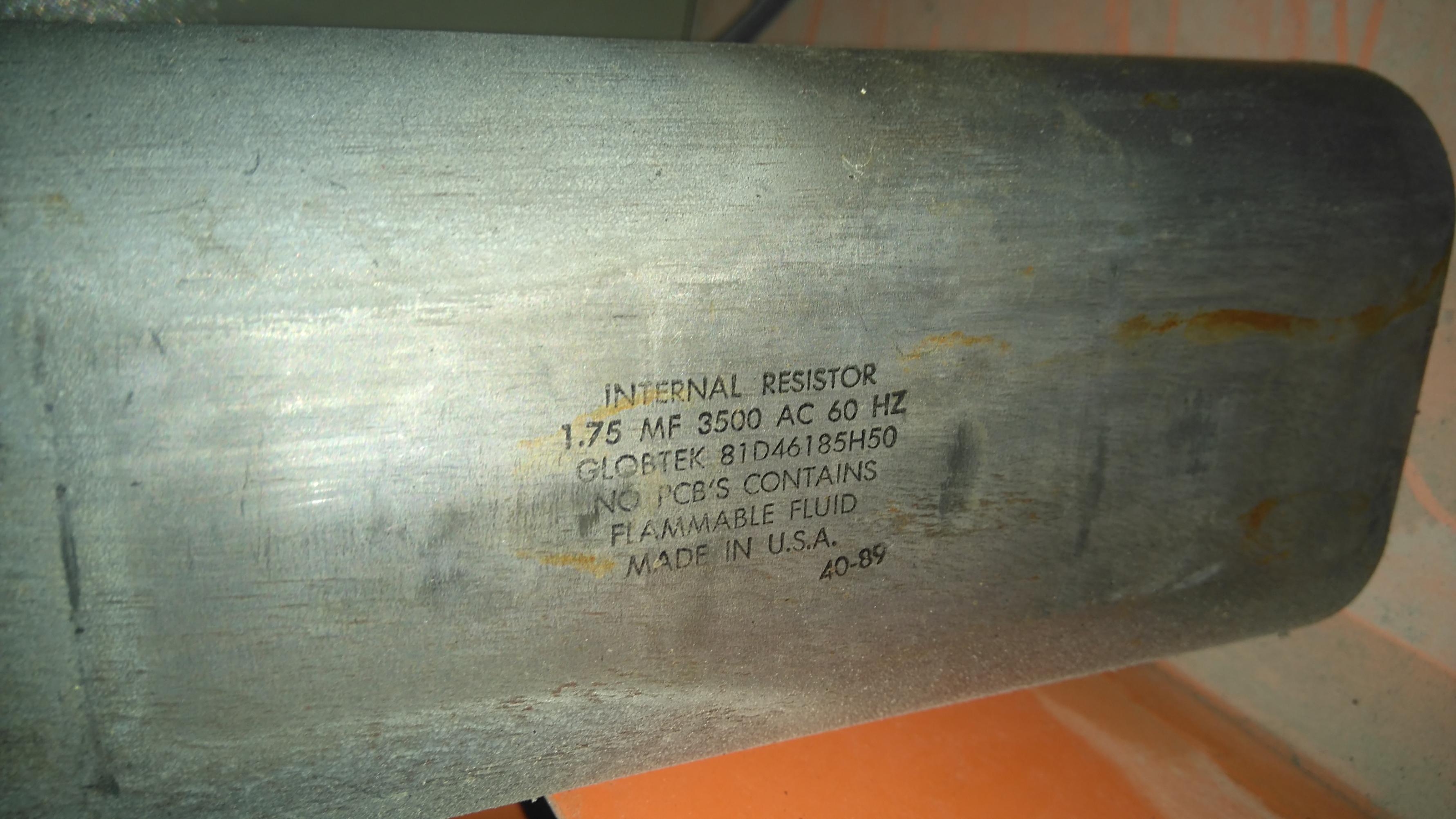

    Tere teemaks siis kahte tüüpi kondensaatorid 1,35MF 3500V AC 60HZ ja 1,75MF 3500V AC 60HZ
    Tere nägu igaüks näeb on tegu 60Hz kondensaatoriga.
    On vaja leida asendus meie koduvõrgu 50HZ kondekale.
    Seoses sellega tekkis küsimus kuidas konventeerin võimsust või arvutan kui sagedus muutub.
    Teemaks on värvikuivatamise lambid ja kondensaatorid on ühendatud jadamisi peale pingetõstmis trafot voolu piiramiseks. Töö pinge on 3100V.
    Lisan olemasolevatest kondensaatoritest pildid.
    Miks mure päevakorral on, on järgmine: Nimelt teatud tüüpi valget värvi ja lakki ei kuivata piisavalt.
    Enamusajast töötab laitmatult.
    Mõõdetud on valguse kiirguse vajalikke spektreid, galliumlambil ja on näha, et jääb puudu.

            Kui keegi tõesti aru ei saanud, siis andmeleht (mitte küll selle firma oma) väidab, et MF on μF (mikrofarad).
            Aga jah, mahtuvus 20% suurem võtta. Kui muidugi on võtta.

                "Internal resistor" on seal kirjas seepärast, et tegu kõrgepinge kondekaga ja kuna tootja teinud endast oleneva, et isegi debiiliku kätte sattumisel vähendada ohtu enese äratapmiseks (no vähemalt ei saa debiiliku lähedased pärast USA tootjat kohtusse kaevata, et see süüdi).
                Neid kondekaid kasutatakse palju suurtes UV kiirgurites.
                Seal on sees bleeder, seepärast see kestale siis trükitud, paremas seadmes on lisaks veel väline takisti aga turvalisuse kaalutlustel siis on ka sisene - kindluse mõttes.
                Mahtuvust mõõta on nutune, kunagi proovisin, ise komponente tundev tester sellega hakkama ei saanud - näitab takistust ja induktiivsust, vilgutas eri andmeid ja siis loobus - teatas, et vigane või tundmatu komponent.
                Mul kusagil 2100 ja 2500V, täpselt saamsugused aga mõõtmed tunduvad pildi alusel väiksemad.
                Sagedusest see asi seal küll ei tundu, et sõltuks - see konde on pm. käivitusimpulsi jaoks.
                Mikrolaineahjudes olen ka sarnaseid kohanud.
                Tegu ikka 1,75uF (mikro-Faradiga) 3500V tööpingele!
