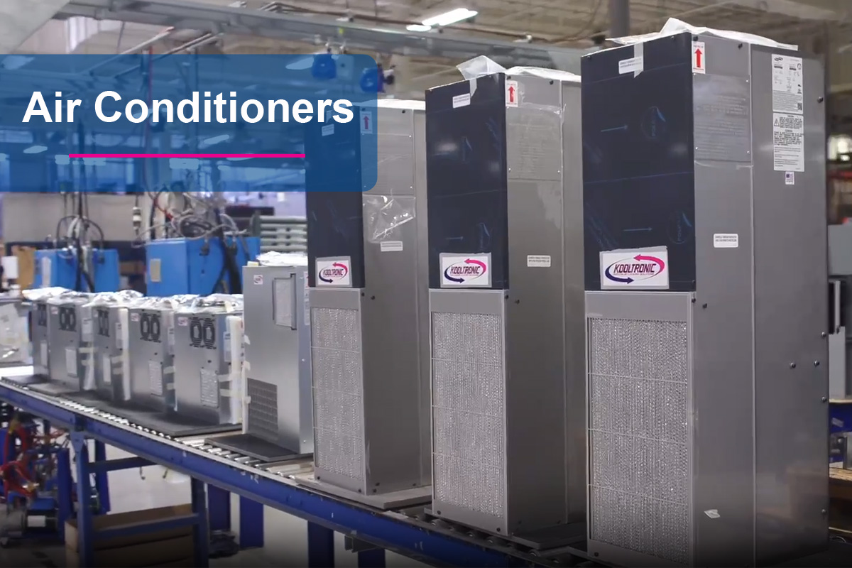

      On olemas ka nn külmkapid mis käivad kilbi uste külge? Mõtled seda? Neil ka omakorda jahutusribid ju?
        Vs: Kilbi sisu tolmuvabaks
        Esmalt postitatud timpZDNB poolt Vaata postitust
        Jah.
        Kooltronic closed-loop Control Cabinet Air Conditioners cool, dehumidify and recirculate clean air within electrical enclosures. View our enclosure AC units.
        jne.

          Kuid tolm ju ka neile halb? Võibolla ikka lihtsam ja odavam tuua jahutusõhk väljast? Väissein 10m kaugusel. Peab siis olema miski niiskuseemaldus jne?
            Tolm püütakse filterpaberiga enne soojusvaheti välispinda kinni.
            Tolm halb? Ilm (ja Eesti) on täis 30...50kW paigaldusvõimsusega NC-juhtimisega tööpinke, mille elektroonikat täis peakilpe (selles on nii pingemuundurtrafod kui servode sagedusmuundurid koos pidurdusahelate koormustega) selliste "klotsidega" jahutatakse.
            Muidugi võib toru ka õue vedada ja üritada suvel kilpi jahutada sealt võetava 30-kraadise õhuga...
