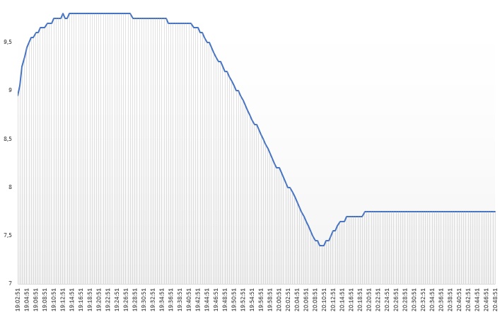

Name:	aku pinge.jpg
                            Prooviks logisin ühe kehvas seisukorras oleva autoaku pinge muutumist u. 5 A koormusega (12 V juures 5 A, eks pinge alanedes langesid ka amprid). Aku oli täis laetud (nagu näha kohe koormuse külge ühendamisel oli pinge väga madal 12 V aku kohta).
